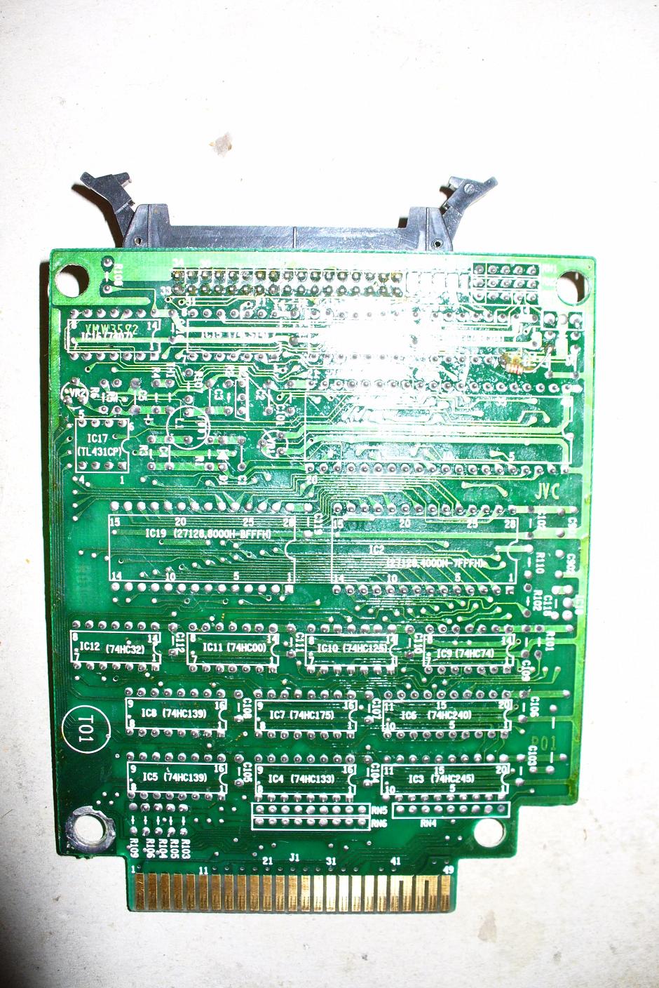

En faisant un peu de ménage et de remise en route je me rends compte que pas mal de matos ne marche plus :@
Mon interface disk Philips ne démarre plus et reboot le MSX indéfiniment.
Si quelqu'un avait une idée du problème se serait super.
Sinon je pourrait plus utiliser mon unité de disk 5"1/4.
Je sais ça sert pas à grand chose mai moi ça me plait.
Inutile donc indispensable :D

Ca doit etre le cheveux qui fait faux contact entre les pattes 30 et 35 du CI WD2793A :p :lol
plus serieusement , peut etre l'Eprom qui c'est effacé :moue

possibilité de l'eprom, un condensateur c'est souvent des composants qui lachent a ne pas servir (toujours essayer de faire tourner des machines au moins une fois par ans apres il y a peut etre une soudure seche

Je me dis que si l'éprom était vide le MSX bootterait non
A part si elle effacée à moitié.
Pour le reste c'est assez propre condos, piste, soudures.
Je cale

etrange tu a installé ton interface sur une machine vide pas d'autres interfaces j'imagines par contre l'eprom a moitié bugée ca pourra&it effectivement expliquer le reboot

ton reboot a lieu au moment du démarrage du msx disk basic? ou au démarage de la machine genre écran bleu cligniotant?
Google+
Messages: 4842
Le 01/11/2010 à 17h36
Au moment du démarrage du disk basic
Ca reboot et ré affiche le premier écran de démarrage
Je vois bien un problème de l'eprom surtout que c'est une effaçable (eeprom je crois)

Domage qu'elle soit pas sur tulipe, t'aurais pu essayé de botter sans.
Autrement, tu dessoudes à la tresse et pompe!
Jamais le top de dessouder du double face :gne

c'est quel modéle cette interface ?
ça plante a vide ou avec un lecteur ?
essai de gommer les pistes pour les nettoyer
ou bien change de slot pour voir si c'est mieux
essai sur une autre machine
la mémoire c'est une eprom et ça s'efface aux ultra violets donc si c'est a l'abri dans la cartouche ça ne risque rien
par contre si c'est a l'air et face a une fenêtre ça s'efface au bout de plusieurs jours

J'ai testé tous les cas de figure dans 4 MSX différents
La cartouche était fermée jusqu'à ce jour.
Un vrai mystère

Le connecteur de la cartouche a l'air sale tout de même. Comme dit Jipé, un coup de gomme là dessus si tu ne l'as pas déjà fait bien entendu ^^

Bien vu le coup de la gomme.
Les pistes brillent bien.
Par contre ça marche toujours pas :moue

Maintenant, c'est peut être le connecteur du MSX qui est sale :(
Toujours conseillé par Jipé :
Essaye de brancher / débrancher plusieurs fois ta cartouche MSX éteint (NB : les enfants, n'essayez pas de refaire ça à la maison, c'est une opération réservée à des personnes entrainées à ce genre de situation :p)
Ou essaye sur un MSX que tu utilises régulièrement et sur lequel tu as testé une autre cartouche genre SCC par exemple. Edité par KN2000 Le 03/11/2010 à 12h00

Tout marche bien
Une SCC, mon interface sony ou Yamaha.
Le problème vient de la philips
Et y a qu'elle que je peu utiliser avec mes disks 5"1/4
