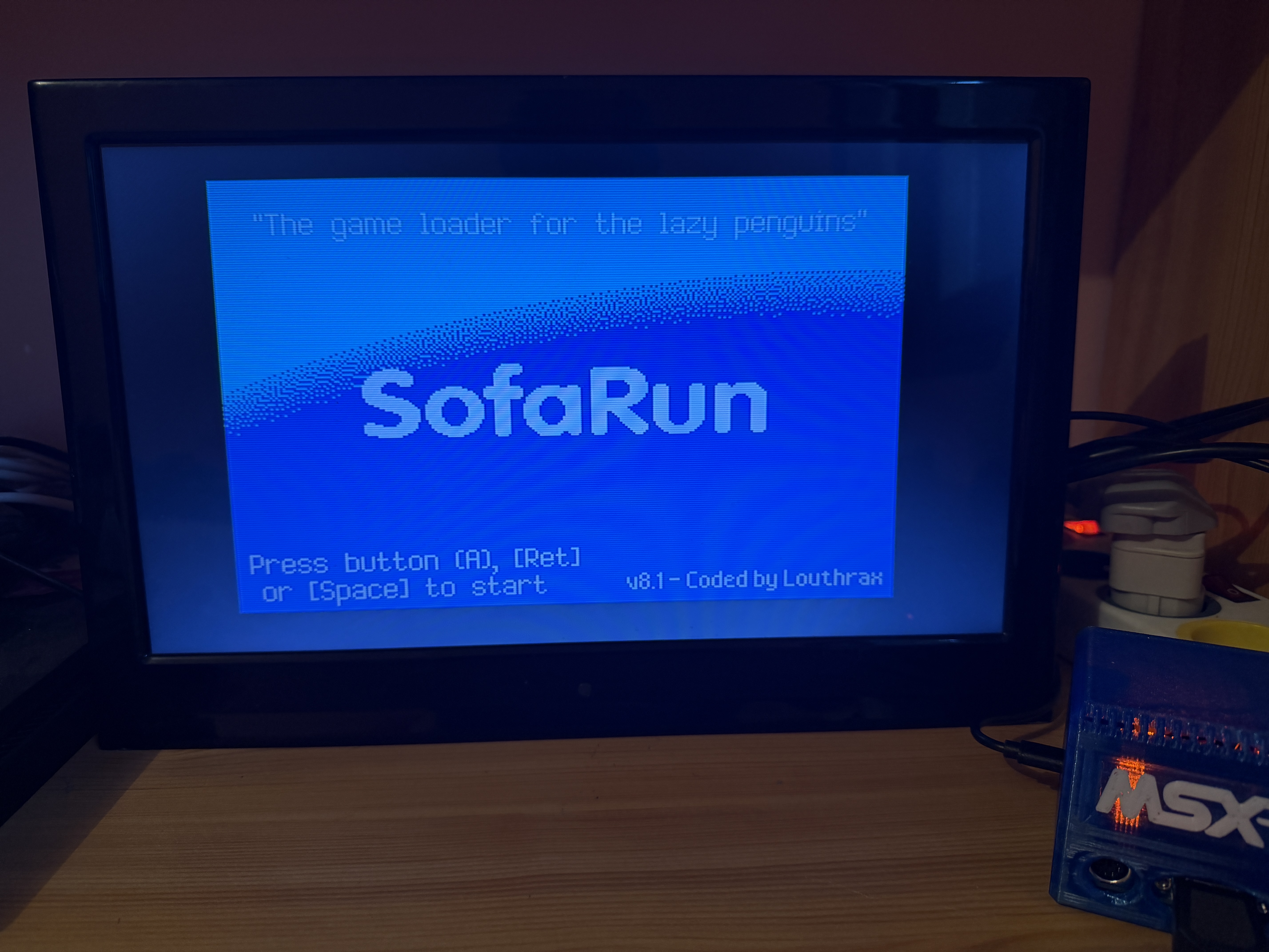

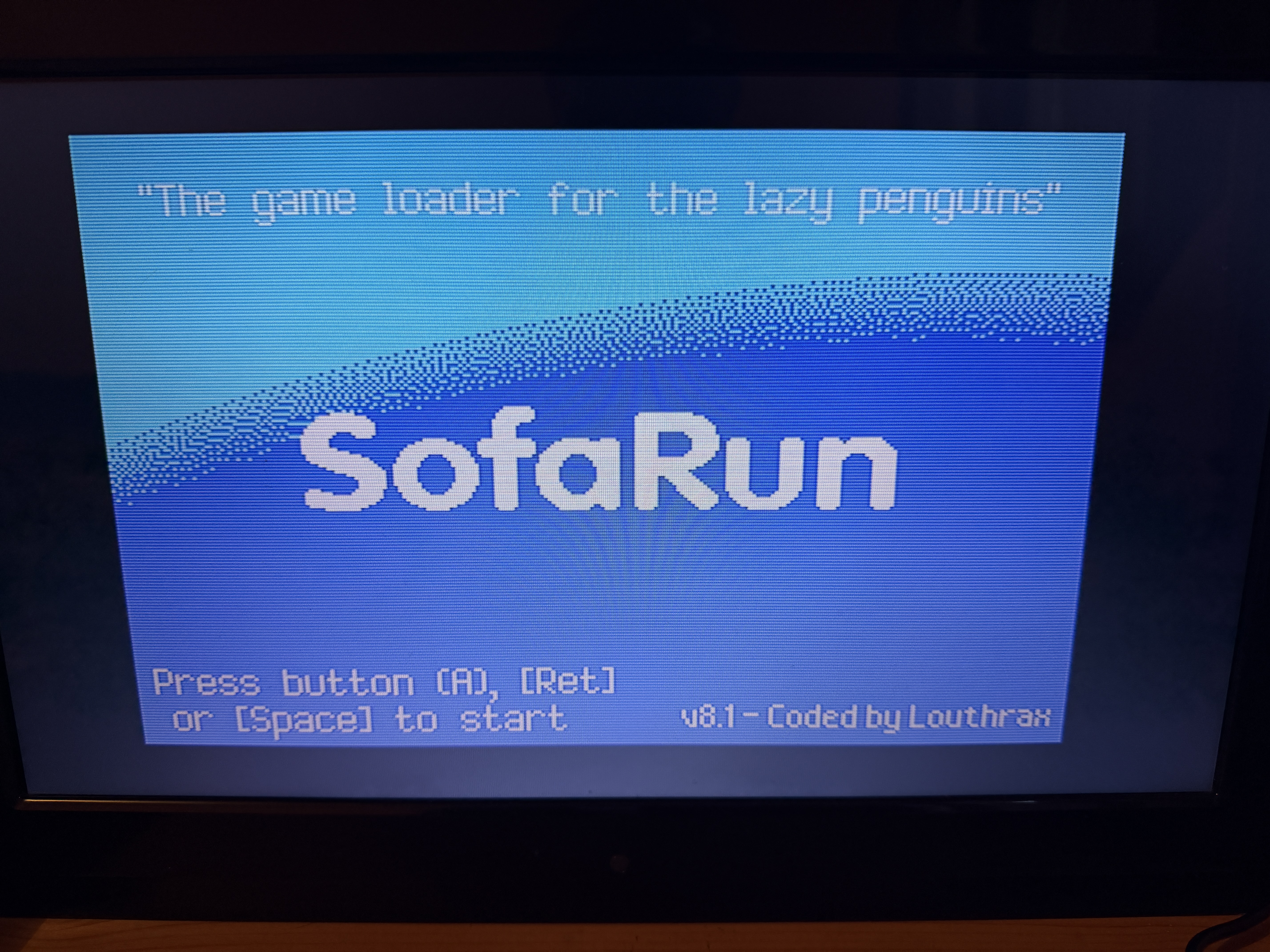

Voilà, une alim en USB, un cable HDMI et un joystick et j'ai pu mettre en marche ce petit Cube MSX.
Sofarun se lance au démarrage, maintenant reste a lui trouver un clavier et a savoir utiliser sofarun pour lui rajouter des programmes de jeux ou autres

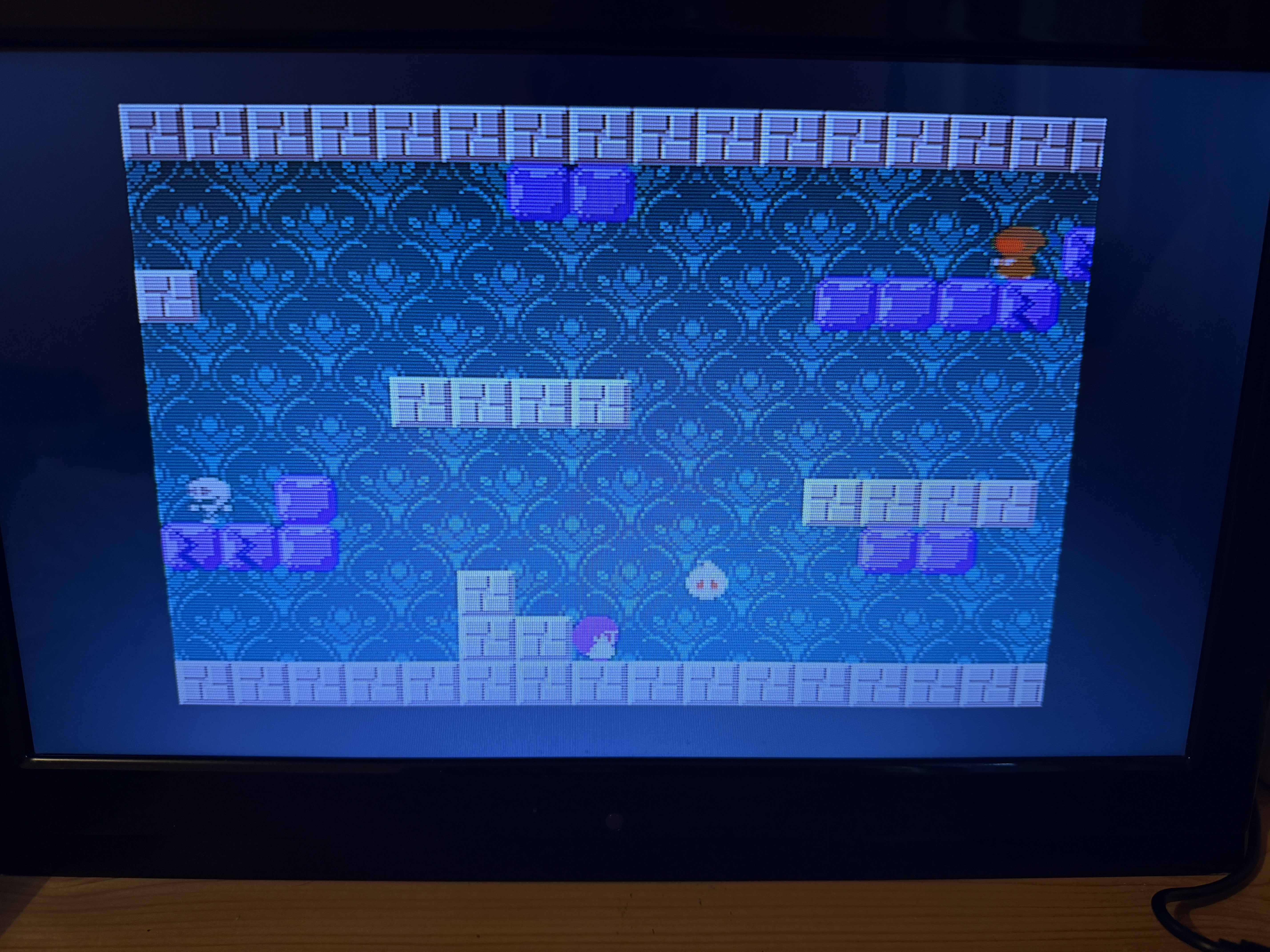

img_4450
Petit jeu choupinou ;) pour 2+. C'est coloré, c'est malin, et la musique n'est pas en reste.

bon j'ai trouvé des fichiers Rom et DSK de jeux MSX. J'ai pu faire un test en les copiant sur la carte SD, ça fonctionne bien. Maintenant reste a trouver un clavier parce qu'avec seulement le Joystick c'est pas facile de naviguer dans les menu de sofarun

pour info dans les paramètres de Sofarun on peut choisir le mode 50hz et même pas besoin d'un clavier
il suffit d'appuyer sur le bouton de la manette en étant sur le jeu voulu
de descendre dans Settings
puis dans Video mode choisir 50Hz
puis de valider par Apply
après avec le MSX cube en HDMI pas sur que cela change sur l'affichage mais sur la musique on doit le ressentir
