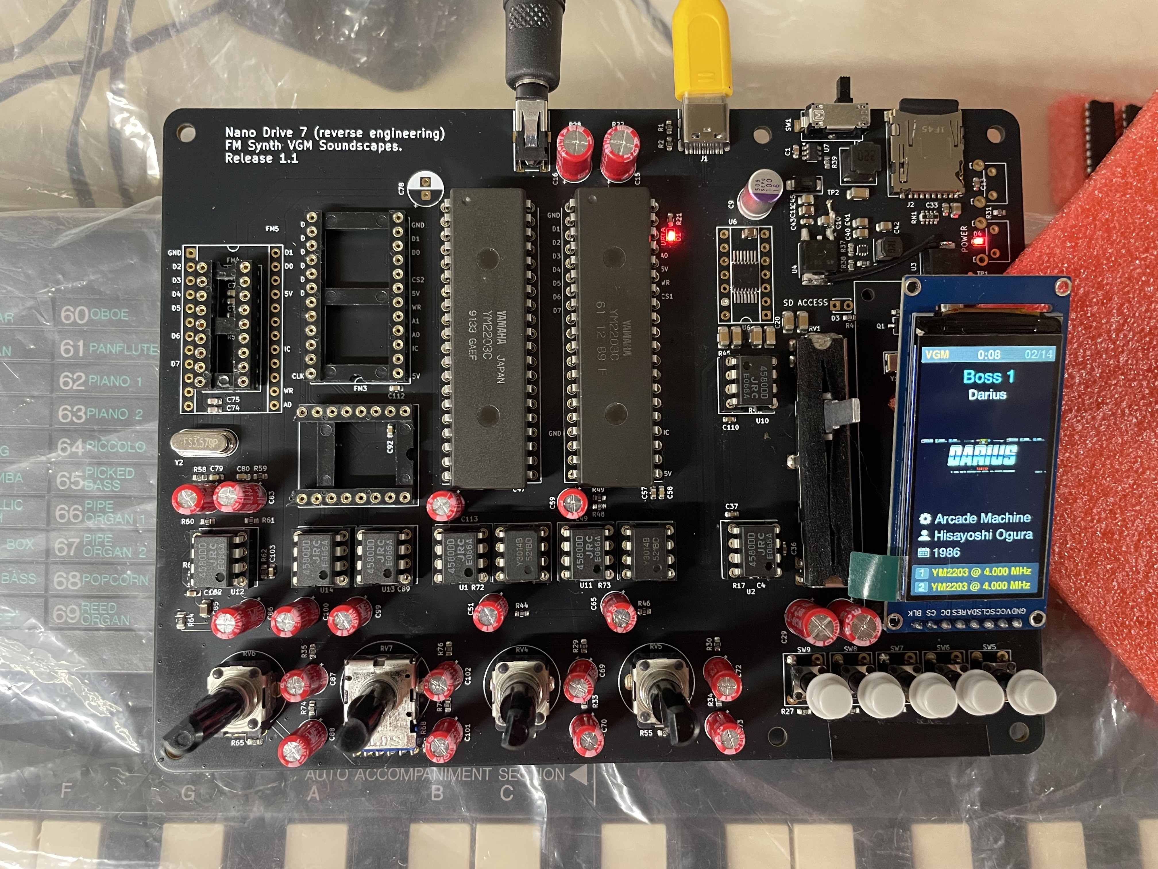

Hello,
J'ai voulu me procurer un NanoDrive 7 de Fujix, un lecteur VGM qui utilise de vraies puces FM Yamaha au lieu de l'émulation. Malheureusement les trois versions du kit sont en rupture de stock sur sa boutique depuis un moment.
Plutôt que d'attendre, je me suis lancé dans l'aventure : reconstruire la carte sous KiCad à partir du schéma et du manuel qu'il a publiés sur son GitHub, plus des photos de la carte. Beaucoup de nuits sur le routage, pas mal d'allers-retours, et quelques belles galères dont un reset toutes les 23 secondes qui venait en fait de mon câble USB à afficheur, pas de la carte.
J'ai fait fabriquer un premier jeu de PCB… et ça fonctionne. Écran, lecture depuis la SD, et de la musique qui sort des vraies puces.

Si le sujet intéresse du monde ici, je veux bien détailler la démarche : la reconstruction du schéma, le routage, l'approvisionnement des puces Yamaha (et les pièges, j'ai eu droit à des YM2413 AliExpress remarqués). Edité par Opooly Le 05/09/2026 à 08h31

Salut
tu as une photo de ton montage?

Et pour la petite histoire : j'ai aussi remplacé le YM2413 par un YM2420, la variante d'OPLL qu'on trouve dans les Yamaha PSS-140. J'ai un peu galéré à trouver les infos tout ce qui existe tient en une phrase vague (« le F-Number est à l'envers »), et c'est en fait faux : c'est le champ BLOCK qui quitte $20-$28 pour passer dans $10-$18. Une fois compris, ça joue parfaitement. J'ai publié la table de registres et le code de conversion pour que ça ne se reperde pas : https://github.com/opooly14/ym2420-register-map
