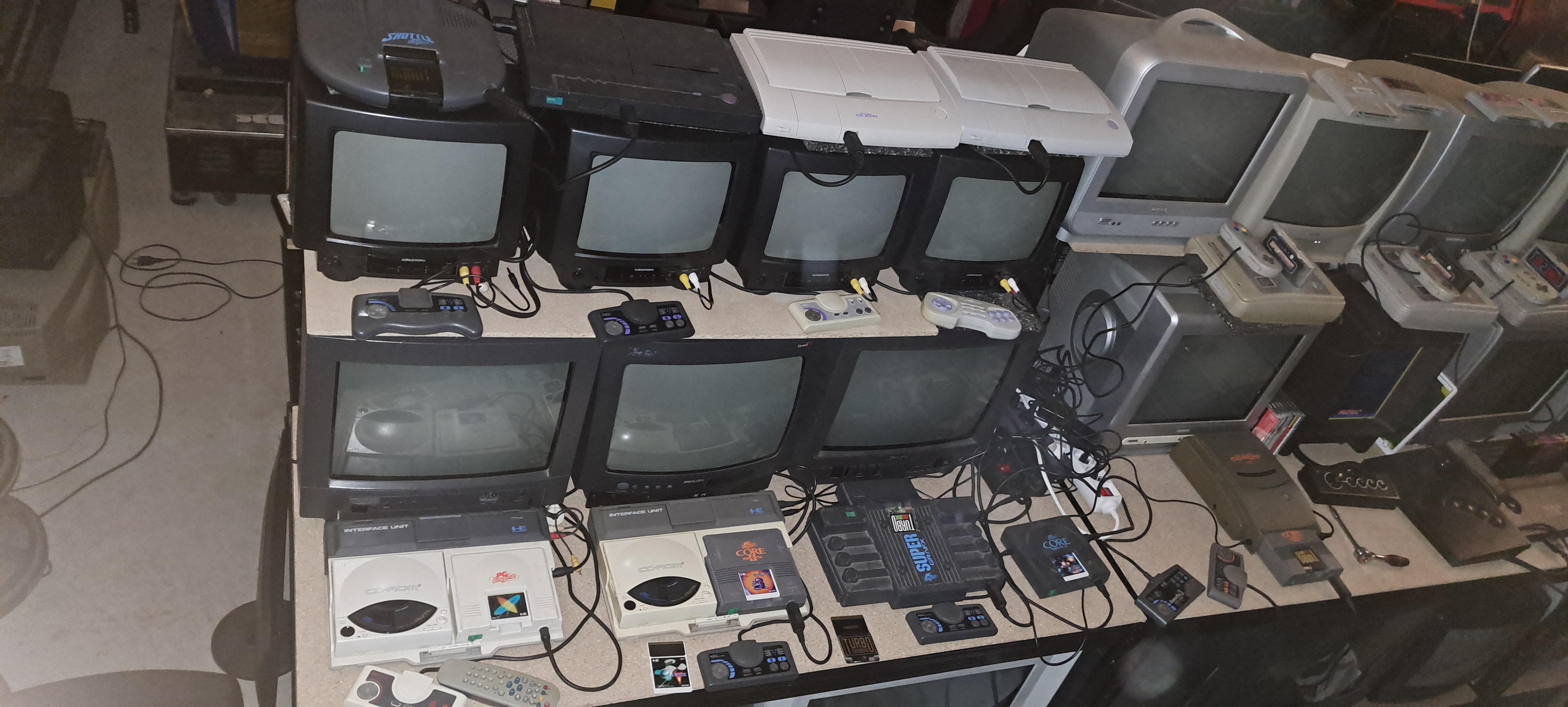

RAAAaah ma console de coeur, la Rolls Royce des 8bits, ma toute premiere console achetée en 1990 lorsque j'ai commencé a travaillé.
Prends une Core Grafx 1 ou 2 moddée avec sortie RGB:
-> sortie vidéo RGB pour les jeux cartouches
-> sortie RGB pour les jeux CDs avec lecteur CD-Rom2+IFU ou lecteur Super CD-Rom2(pas de son des pistes audio avec ma PC Engine blanche moddée RGB, obligé de prendre un adaptateur peritel pour avoir la video de la sortie RGB et le son qui sort de l'Interface Unit).
-> possibilité d'utiliser la cartouche Everdrive Pro avec la Core Grafx(1 ou 2) en retirant la console de l'Interface Unit. La cartouche Everdrive Pro ne fonctionne pas avec un lecteur CD-Rom2 branché ou sur PC Engine Duo/Duo-R/Duo-RX(mais bizarrement fonctionne avec mon lecteur Super CD-Rom2)
20260831_074014 Edité par chiourme Le 31/08/2026 à 07h45

@Chiourme: C'est ta collec? Si oui, c'est beau. Je n'ai gardé que la SuperGrafx. :)

Le 01/09/2026 à 03h30
JayBLOOD :
Oui ^^ La Super Grafx ne me sert que pour Aldynes.
Pour quelqu'un qui ne veut pas acheter de jeux en format CD-Rom2, elle est largement suffisante avec une cartouche Turbo Everdrive Pro.
Y'a toujours moyen de lui rajouter une Super CD-Rom2 ou CD-Rom2+IFU+adaptateur RAU30... c'est pas super esthetique. :moue
Il me manque encore quelques consoles Pc Engine mais ça devient hors de prix pour moi(ecran Nec PC-KD863G, PC Engine LT, Sharp X1 Twin) :'( Edité par chiourme Le 01/09/2026 à 09h06
