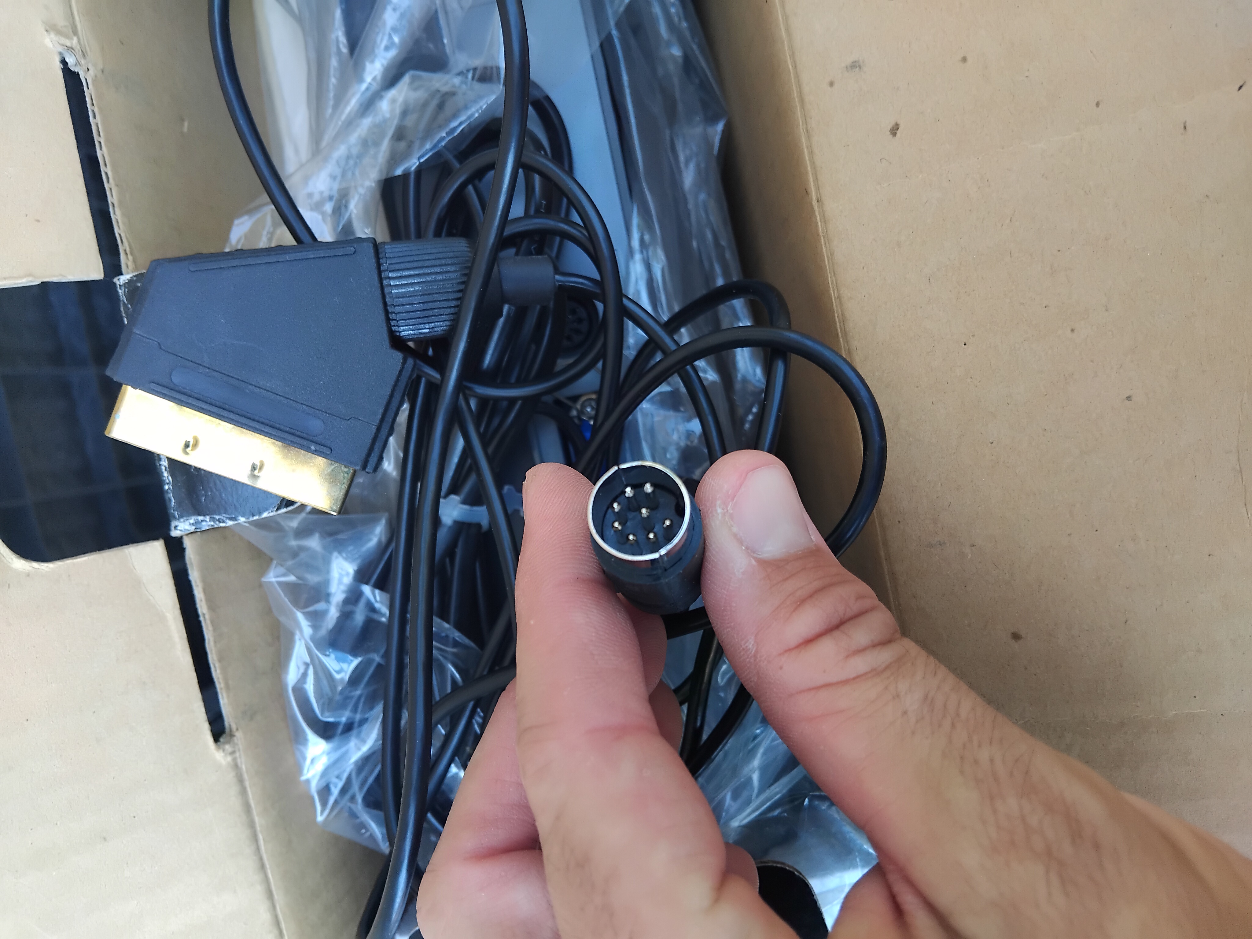

J'ai un msx canon v-20, à priori il marche bien, lorsque je l'ai eu j'ai du trouver un cable vidéo, mais lorsque je l'allume j'ai un écran rouge. Comme je suis un nul en ordi, je me dit, soit allez dans les menus, soit c'est le cable qui n'est pas bon, soit la tv mais sur les autres machines tout est nickel.
Si vous avez des suggestions ou des remarques sur le problémes je suis preneur.

au vu de la photo ce n'est pas le bon câble car la prise ne vas pas sur un Canon v20

Attention, il existe plusieurs câble de ce type, celui qui va sur le V20 est celui de gauche sur la photo.

:siffle diantre, la différence est effectivement subtile.
Pour le câble du V20, possiblement voir avec nos amis espagnols de retrocables.es, ils ont un panel très large en vente et ne sont pas avares de conseils.

il n'y a pas que la prise qui est différente le câblage aussi
c'est un des seuls trucs qui n'as pas eu de norme dans nos MSX :fou

par expérience : pour souder les fils je conseille l'achat d'une prise femelle et de l'emmancher sur la mâle car sinon le plastique a tendance a fondre et les broches se mettent de travers ;)

sur cette télévisison, les vieilles consoles marchent nikel, après lorsque le msx est branché l'image est net, je vois les lettres, logo nickel mais avec cette couleur rouge.
pour la prise, merci de l'information, pas évident de voir la différence entre les 2 modèles de 8din.

Si vous gardez ce câble, la prise DIN va détruire le socle récepteur par les enfichages très durs.
Soit vous changez la prise pour un bon modèle, soit un adaptateur.
Il vous faudra aussi recâbler les branchements côté Péritel suivant le bon schéma.

d'aprés Monsieur Jipé
" le mystére du cable du Canon V20 résolu
le brochage du constructeur est bien le bon ( ouf :oups ) heureusement
DIN 1 Commutation rapide -> 16 Péritel
DIN 2 Masse a relier aux masses Péritel
DIN 3 Bleu -> 7 Péritel
DIN 4 Synchro -> 20 Péritel
DIN 5 Rouge -> 15 Péritel
DIN 6 Commutation lente -> 8 Péritel
DIN 7 Audio 6 -> Péritel
DIN 8 Vert -> 11 Péritel
c'est au niveau du repérage de la prise DIN que tout se joue
l'ordre des pinoches n'est pas standard avec les autres DIN 8
voici le bon répérage vu du coté soudures relevé sur une prise d'époque ou les N° étaient marqués
et une image du NET qui est la bonne , a appliquer uniquement au canon V20 et au Yashica"
