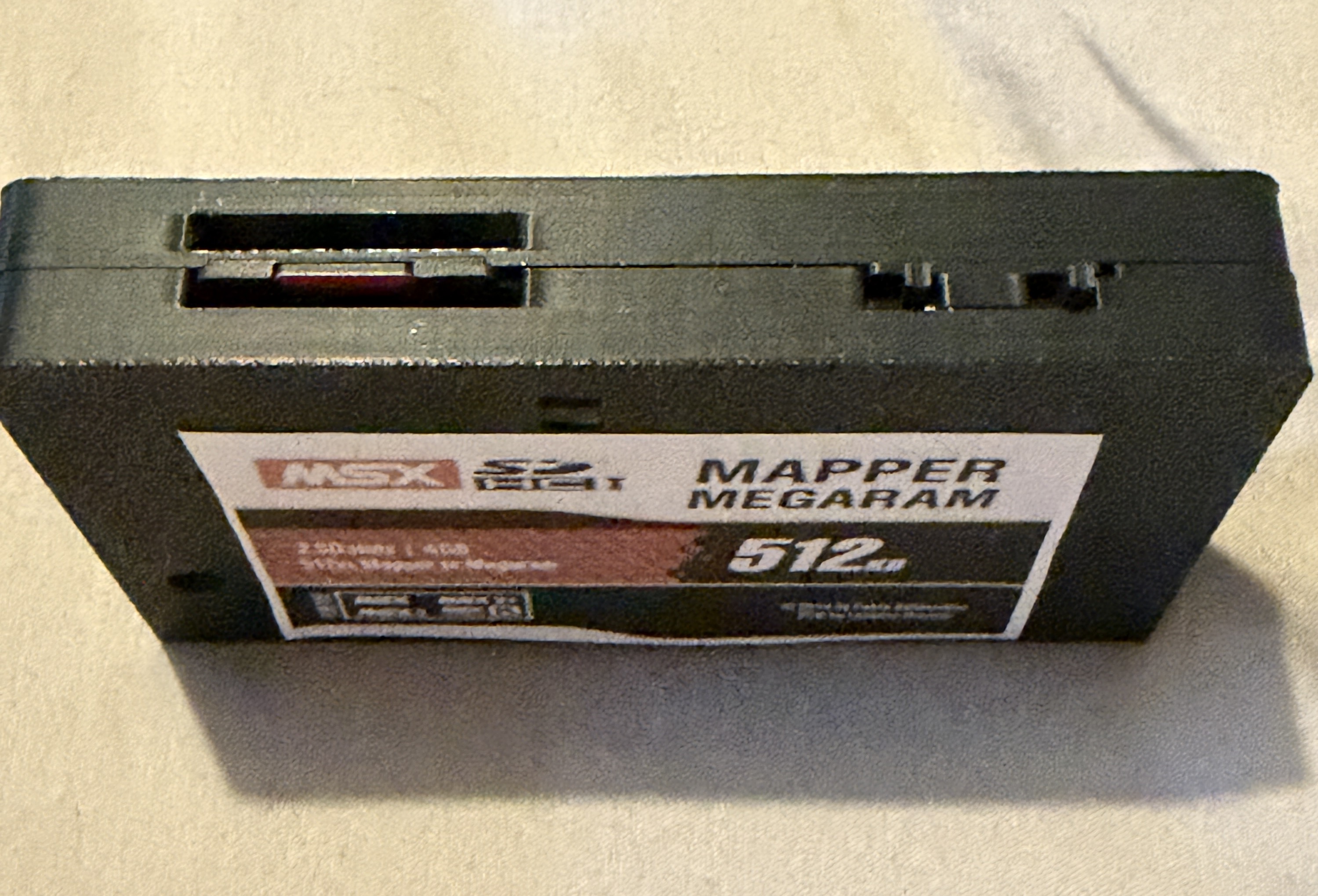

Je viens de recevoir une cartouche SD Mapper MEGARAM 512kb + carte SD de 8GB avec dessus le système Nextor et le gestionnaire de fichiers Sofarun.
Plus qu'a essayer pour voir ce que ça donne.
Je n'ai jamais eu ce genre de chose pour mes MSX. J'ai découvert ça a l'occasion de la Convention 2026 il y a pas longtemps. J'ai donc tout a apprendre.

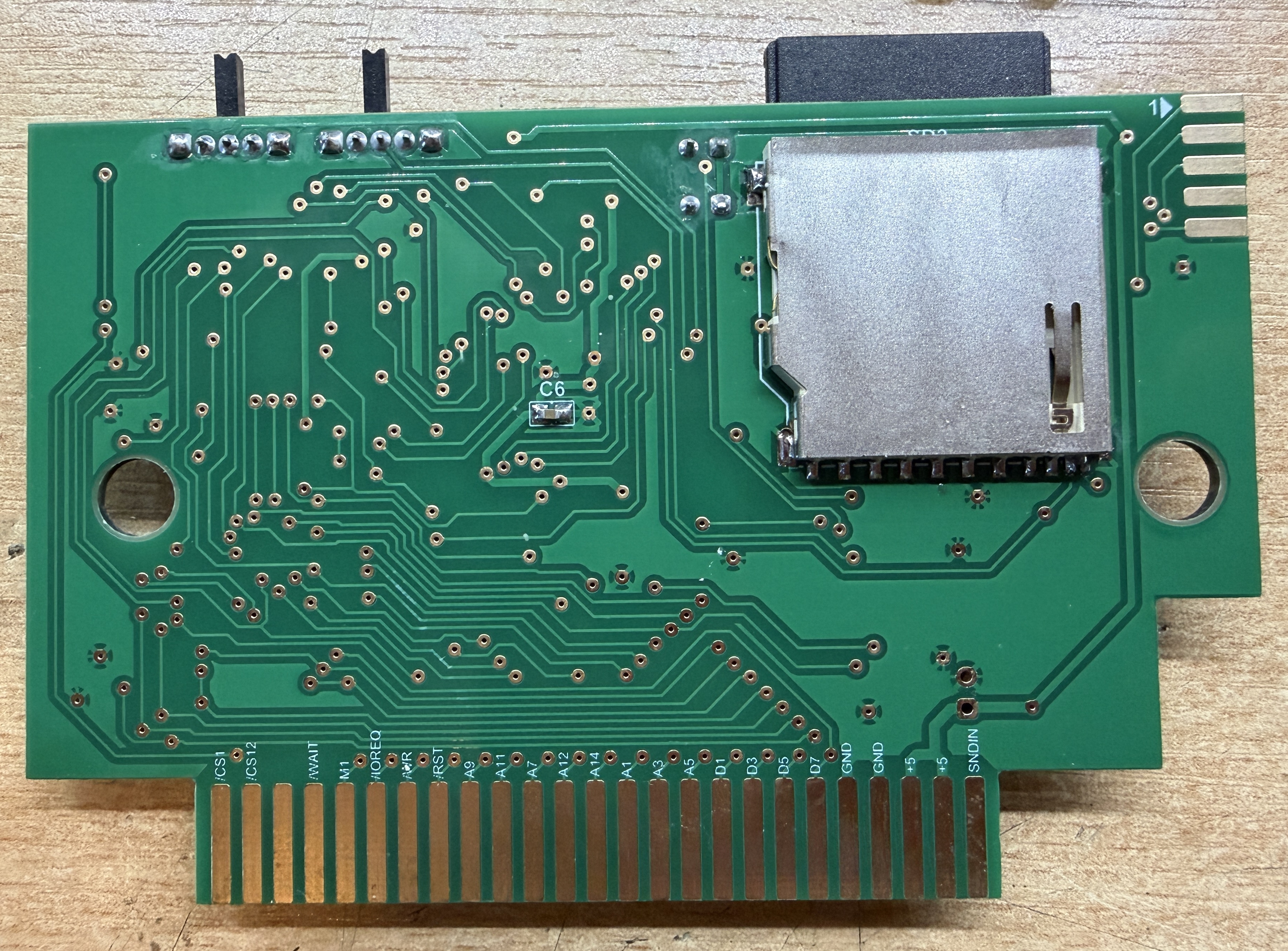

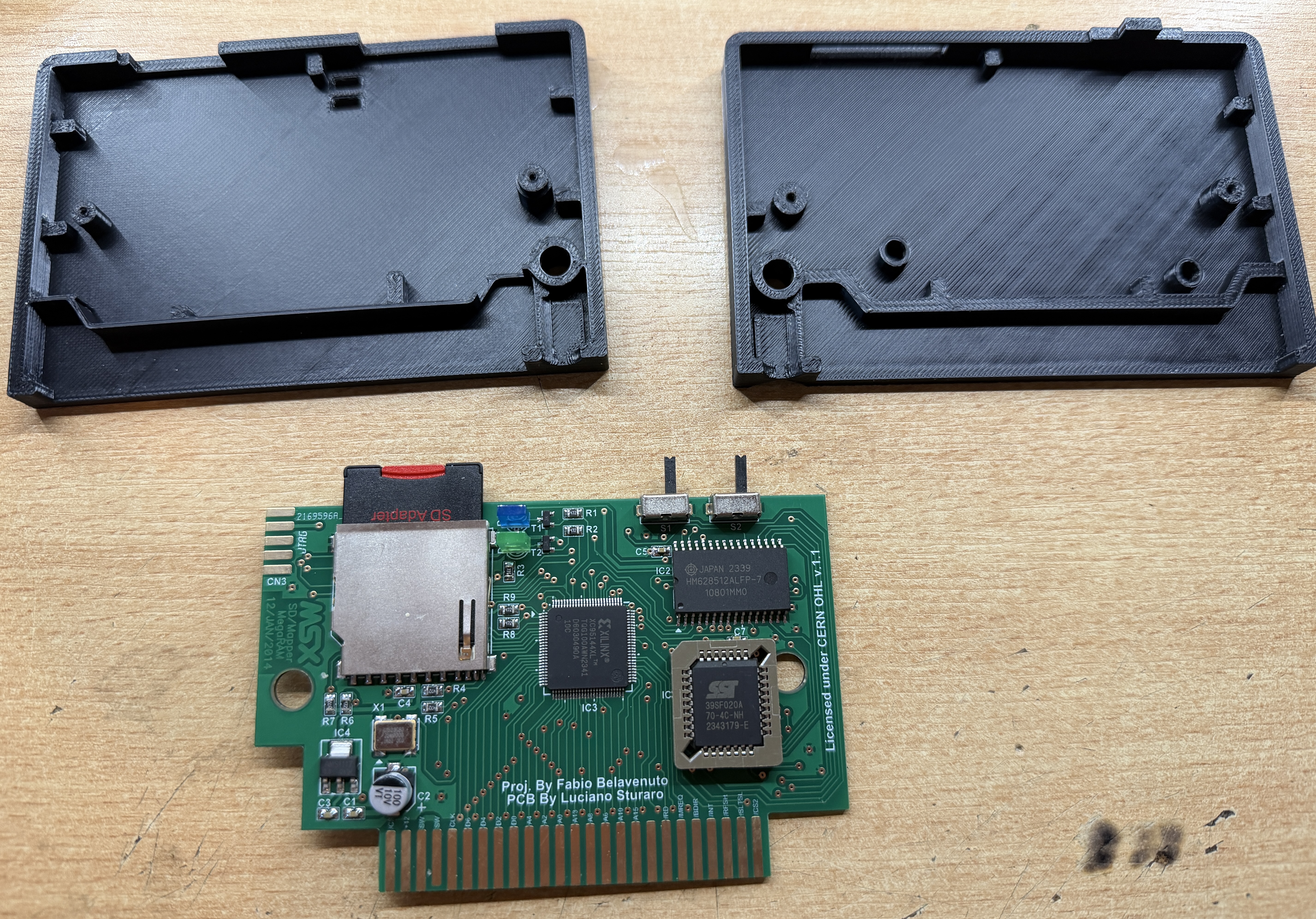

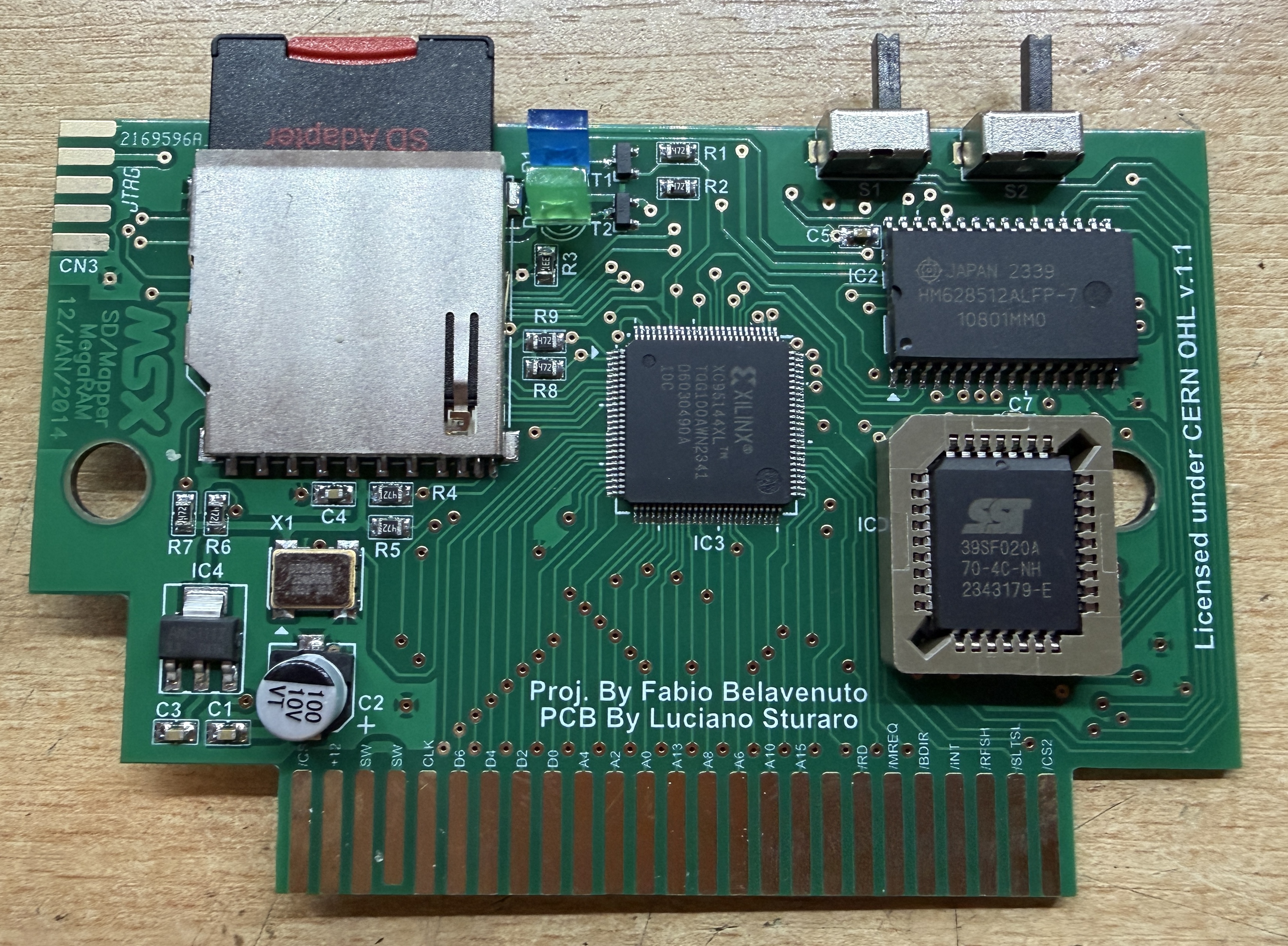

En attendant, voilà a quoi ressemble l'intérieur de cette cartouche.

Messages: 693
Le 11/06/2026 à 12h27
switch de gauche : a gauche 512 Ko désactivés, a droite 512 Ko activés
switch de droite : a gauche mémoire mappée, a droite mémoire Megaram
Messages: 7261
Le 11/06/2026 à 18h25
contact enig, c'est top, moi je mettrait mode 512ko de ram et un petit coup de sofarun :)

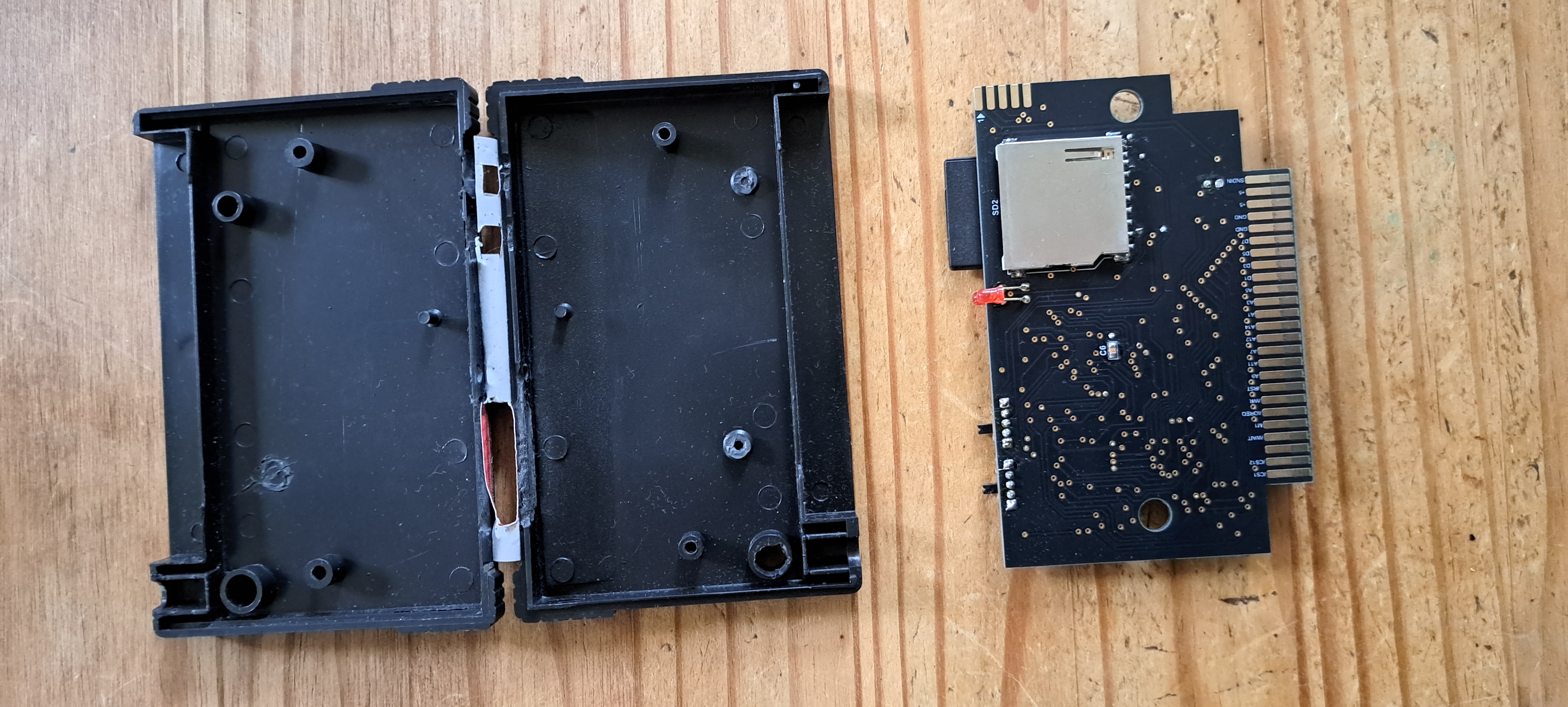

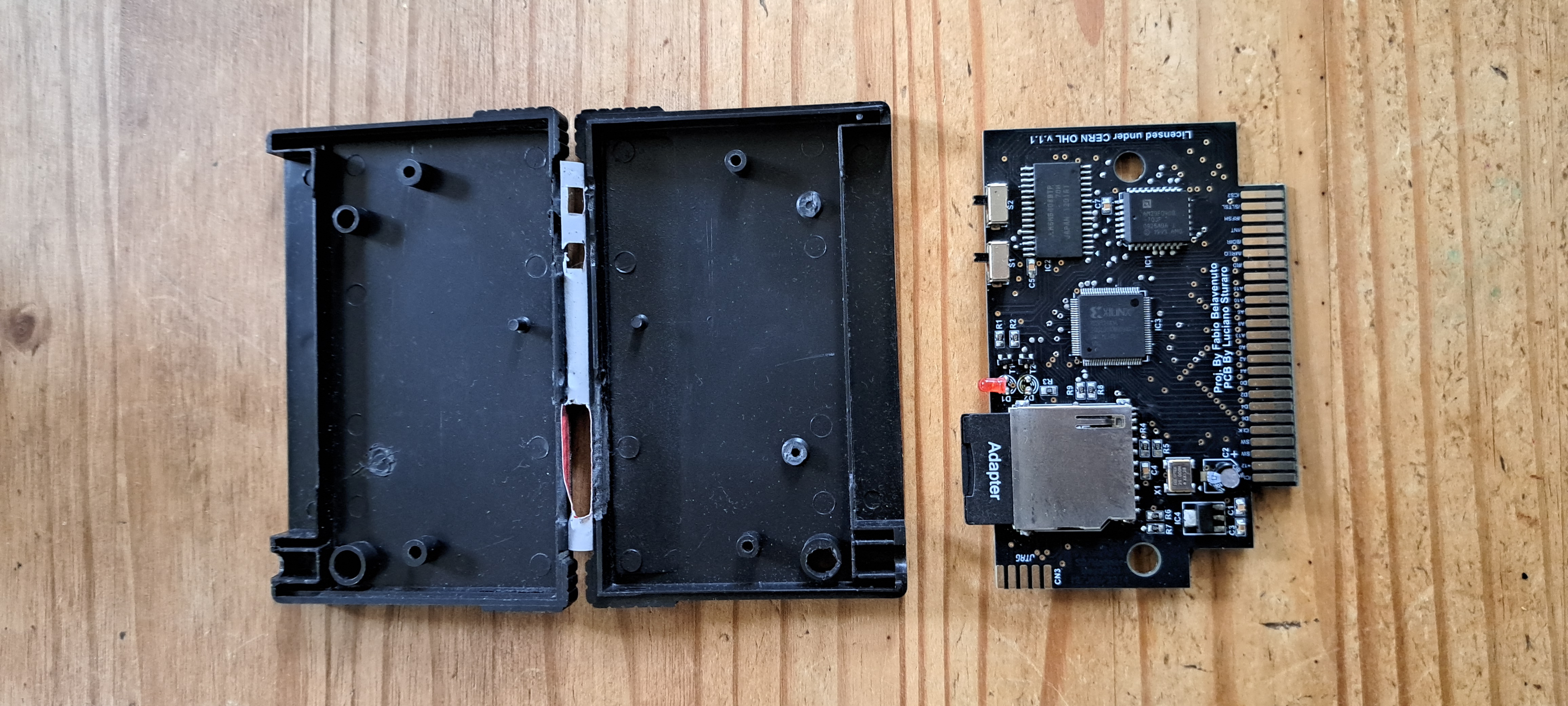

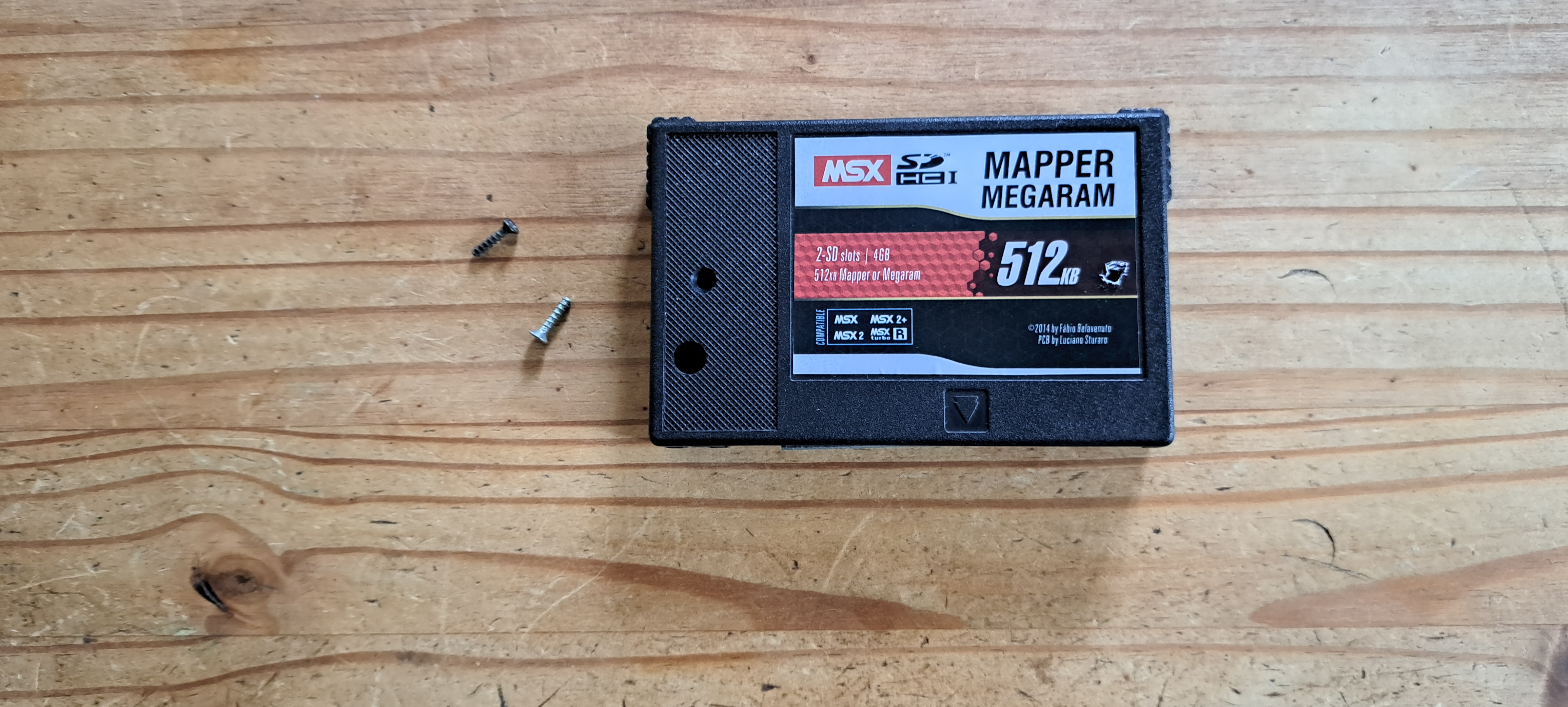

Bon ba du coup ça m'a donné envie d'ouvrir la mienne, achetée aupres de Fractal2000 sur ebay.
20260612_104622
20260612_104649
20260612_104705
Toujours utilisée avec les interrupteurs a droite.
Sofarun etait deja installé dessus.
Jeux classés par editeurs. Edité par chiourme Le 12/06/2026 à 11h07

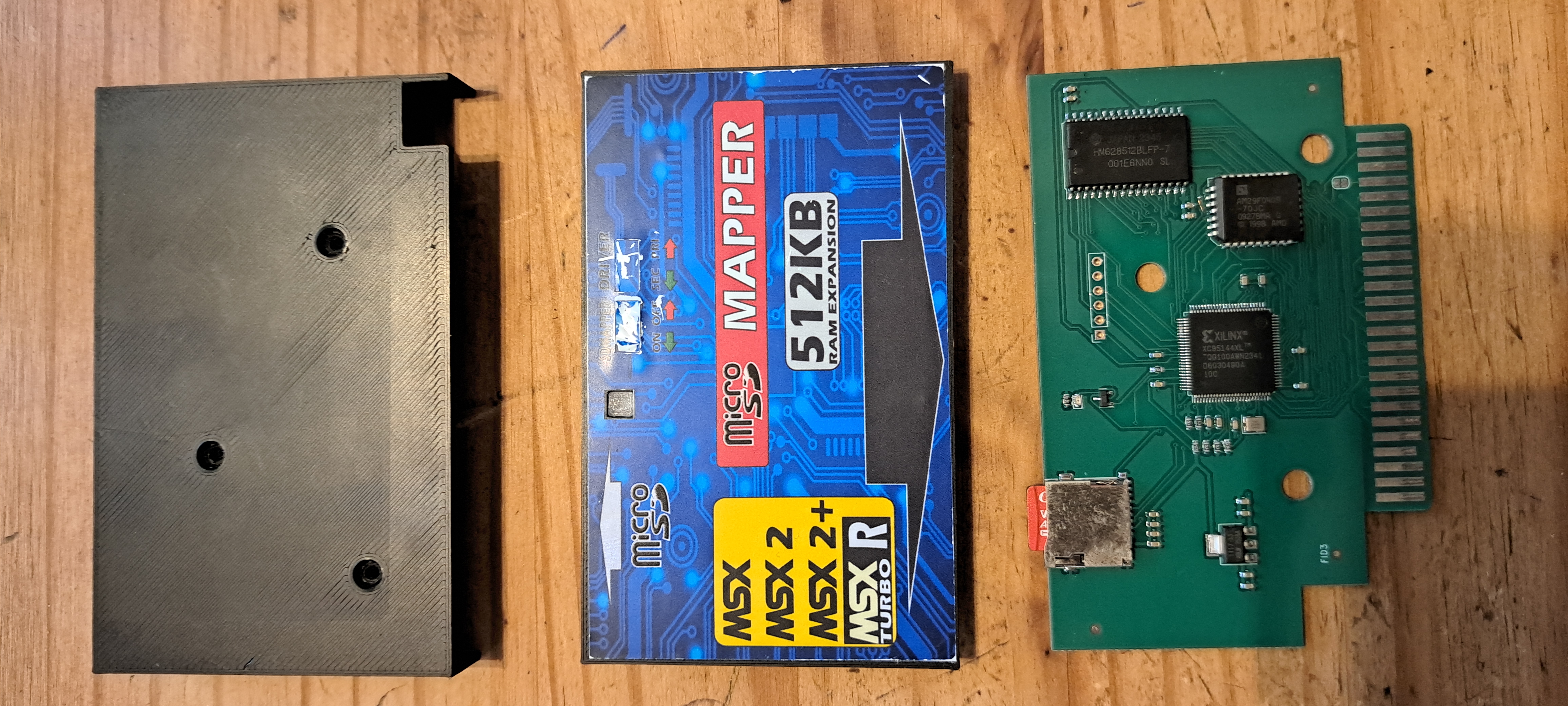

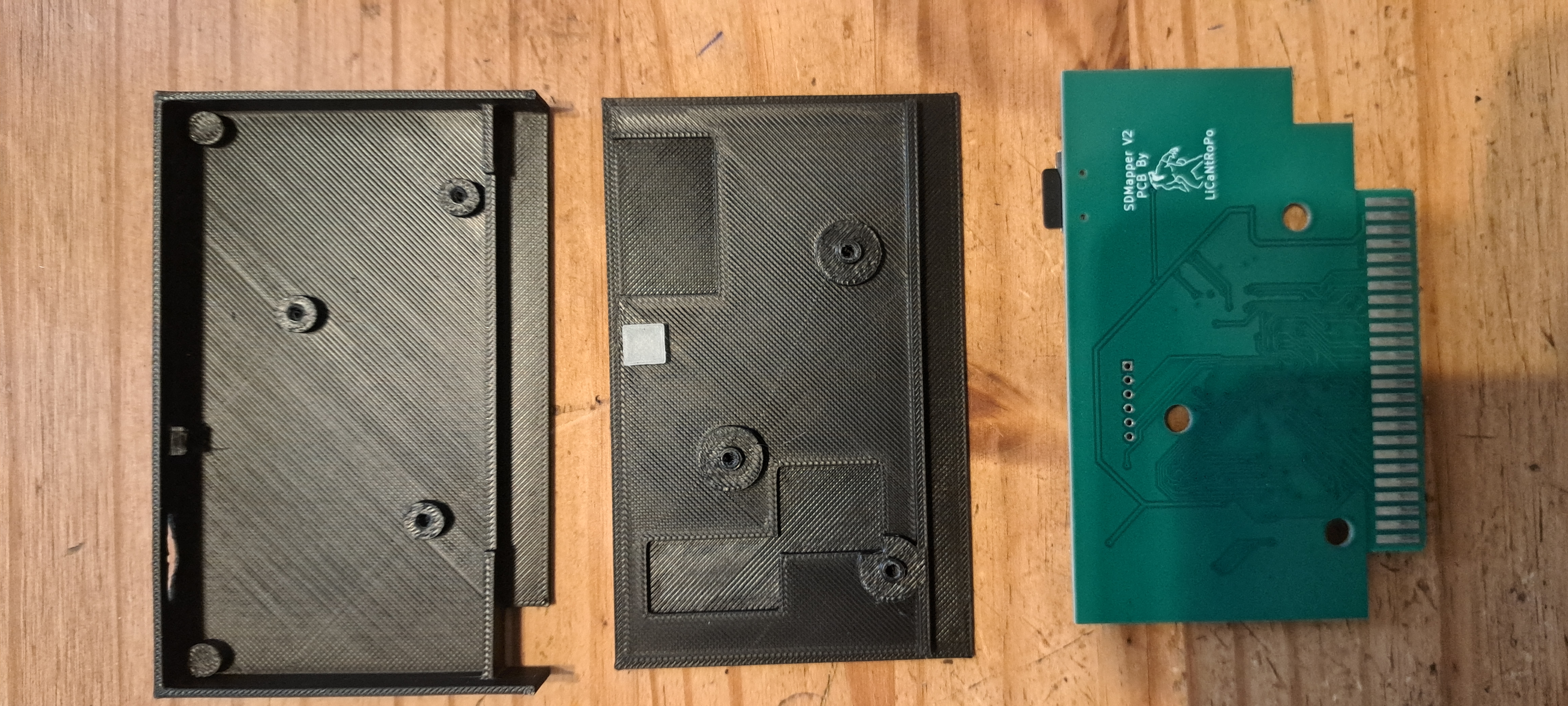

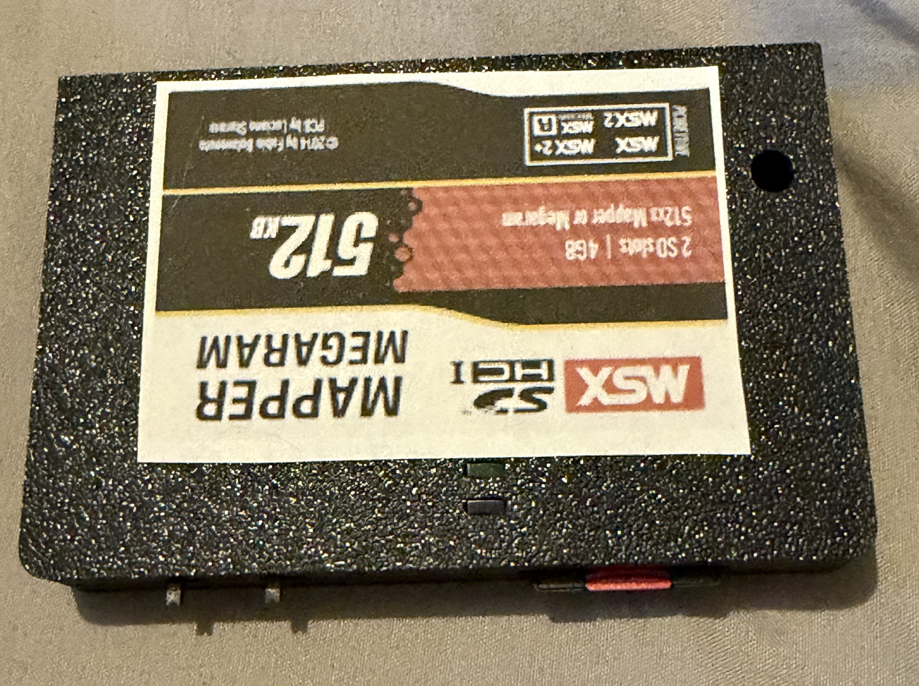

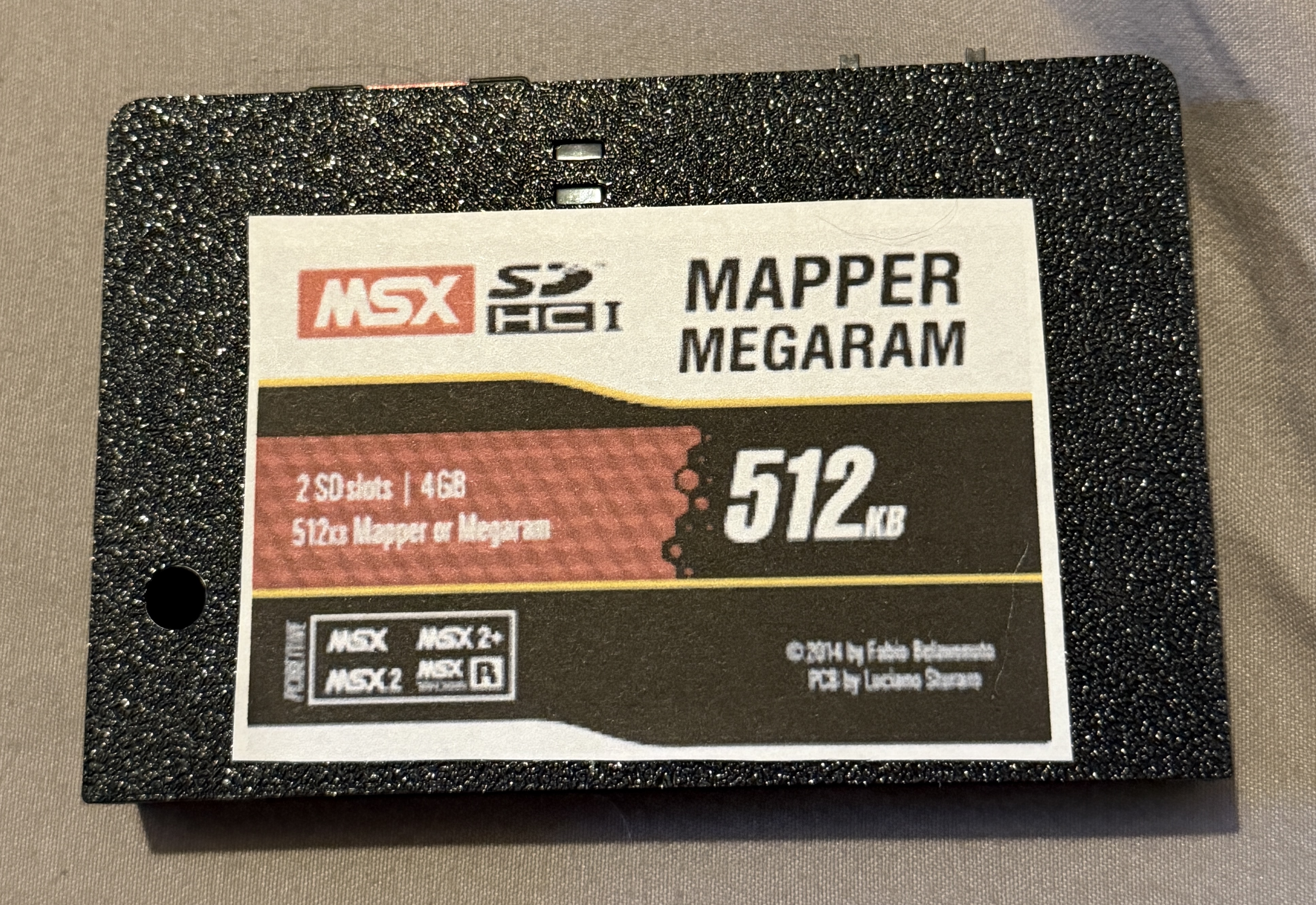

Une cartouche qui ne fait que Mapper, achetée sur Vinted a Retro Henry, pour pratiquement moitié prix de la Megaram/Mapper:
