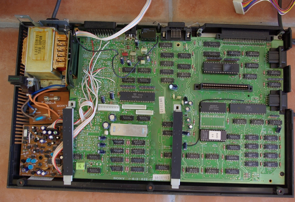

il va y avoir un problème car les 2 coques du HB-55 et HB-75F ne sont pas identiques
pas de 2éme slot sur le H-55 mais un connecteur 50 pins
péritel sur le Hb-75F
voici une photo du HB-75F pour comparer
hb-75f
par contre la coque du clavier pourrait peut être aller avec un peu d'ajustements sur la partie arrière
