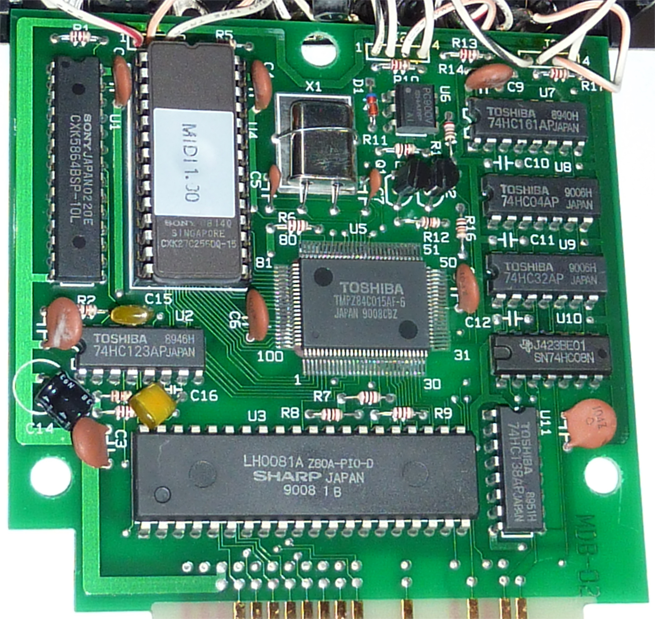

Bonjour @ tous,
j'ai finalement craqué face à l'insistance de Galine ^^

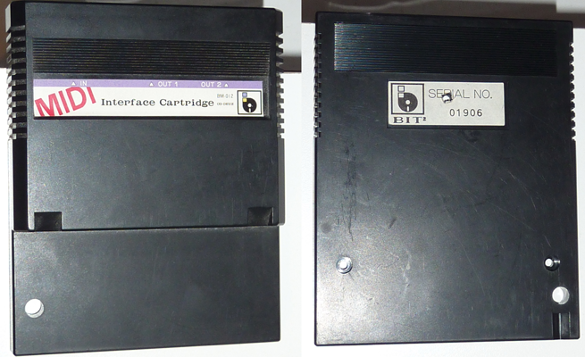

et aussi pour satisfaire ma curiosité, j'ai démonté Midi Saurus
Ouf pas de casse, la cartouche est fixée par 3 vis
mais elle est bien clipsée à l'arrière.
Voici les photos des entrailles de la bête en exclue mondiale :D
Impressionnant, il y a un clone de Z80a au centre fait par Toshiba le TMPZ84C015
un clone Z80a PIO en bas fait par Sharp c'est un contrôleur série et à gauche le bios midi 1.00
Donc on trouve ces composants :
- en U1 : Sony 0220E CXK5864BSP-10L
- en U2 : Toshiba 8946H 74HC123AP
- en U3 : LH0081A Z80A-PIO-D Sharp 9008 1B
- en U4 : midi 1.00 Sony 0B14Q CXK27C256DQ-15
- en U5 : Toshiba TMPZ84C015AF-6 JAPAN 9008CBZ
- en U6 : PC900V Sharp AI
- en U7 : Toshiba 8940H 74HC161AP
- en U8 : Toshiba 9006H 74HCO4AP
- en U9 : Toshiba 9006H 74HC32AP
- en U10: Texas Instrument J423BE01 SN74HC08N
- en U11: Toshiba 8951H 74HC138AP
- en X1 : 12.000 Mhz

Sinon on vois bien que c'est une edition bit2 donc certainement prevu pour famicle parodic 2, y a t il d'autre compatibilité avec d'autre jeux? Edité par MSXlegend Le 28/10/2010 à 09h51

en effet c'est du lourd , impossible a refaire une telle cartouche a cause du Z84C015

Merci zebibizen ca m'a convaincus je vais pouvoir ajouter cette jolie carte a mes recherches quand je t'avais dis que c'etait une carte de folie ^^ ce qui expliqu egalement les petits bugs rencontré a l'epoque et encore ce n'etait pas du a la partie hardware mais au soft qui avait été developé pour ^^.

http://pdf1.alldatasheet.com/datasheet-pdf/view/127675/ETC/TMPZ84C015AF.html
ce n'est pas un microprocesseur mais un micro controleur
ça comprend un CPU un CTC un PIO et d'autres petites choses a l'intérieur de la puce
