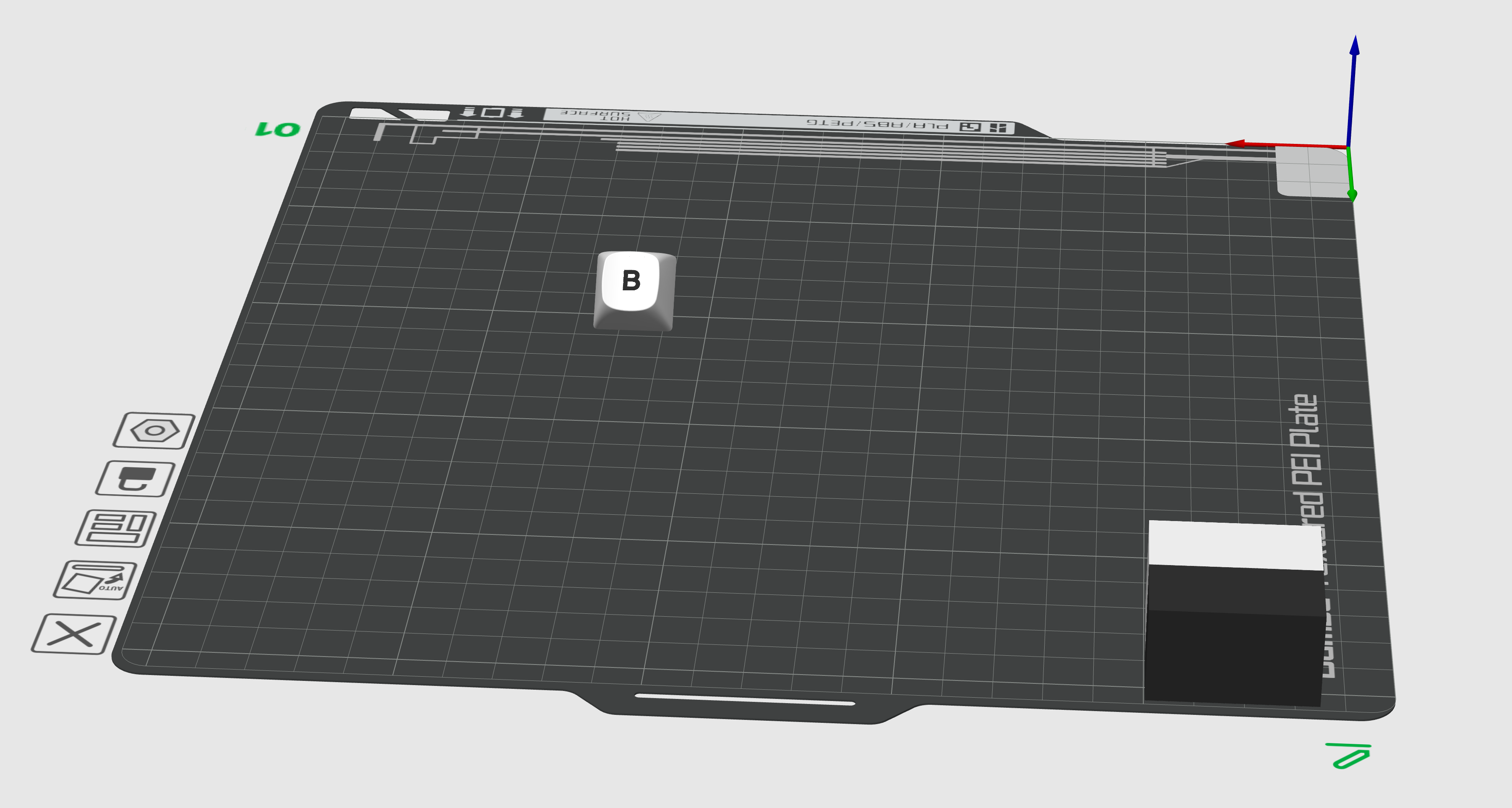

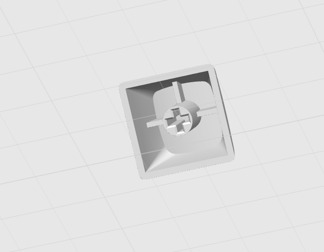

Je peux aussi tester de t'imprimer une touche :
capture_deeecran_2026-04-11_ae_12_40_39
Vue de dessous :
capture_deeecran_2026-04-11_ae_12_40_45 Edité par Mika Le 11/04/2026 à 12h42

mais puisque la touche B je l'ai et je peux lui envoyer
il faut plutôt se pencher sur la touche RETURN
Mika Membre non connecté
Messages: 297
Le 11/04/2026 à 14h04
Je vais faire la C alors ????

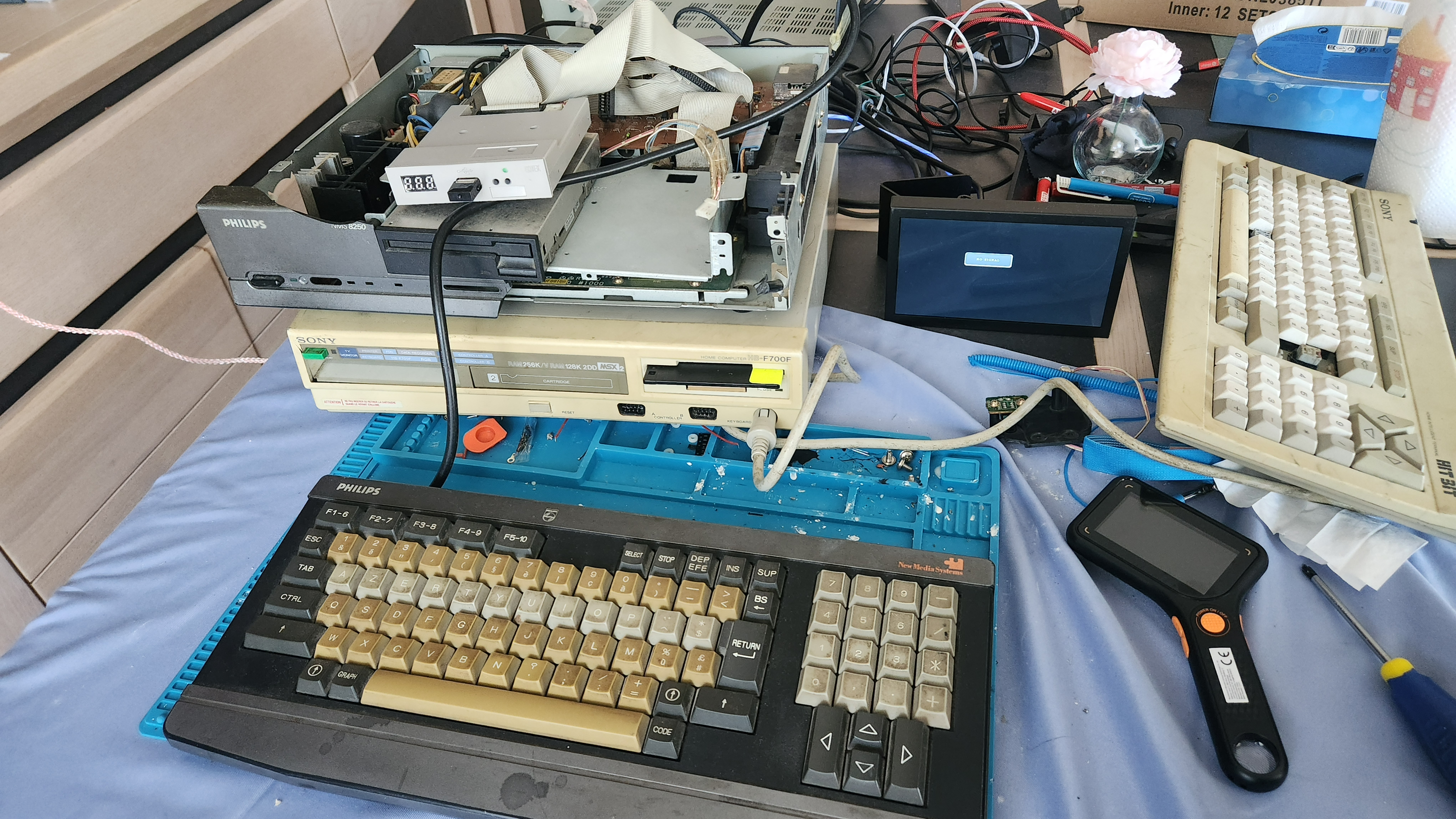

Bon je disais que le lecteur etait mort... et bien non.
" illegal fonction call"
Simplement il ne vois pas le lecteur. Ca a été un bordel, parce que j’ai commandé un gotek emu disk et j’ai failli m’arracher les cheveux que je n’ai plus.
Du coup je l’ai essayé sur le 8250 que j’ai encore avec la facade hs mais qui marche et... le gotek marche nickel.
Par voie de conséquence j’ai testé le disque du sony et il marche...
Donc j’ai rafraichi les soudures du sony mais rien n’y fait.
Donc je penche pour un controleur...
C’est très resumé mais là je vois pas trop.

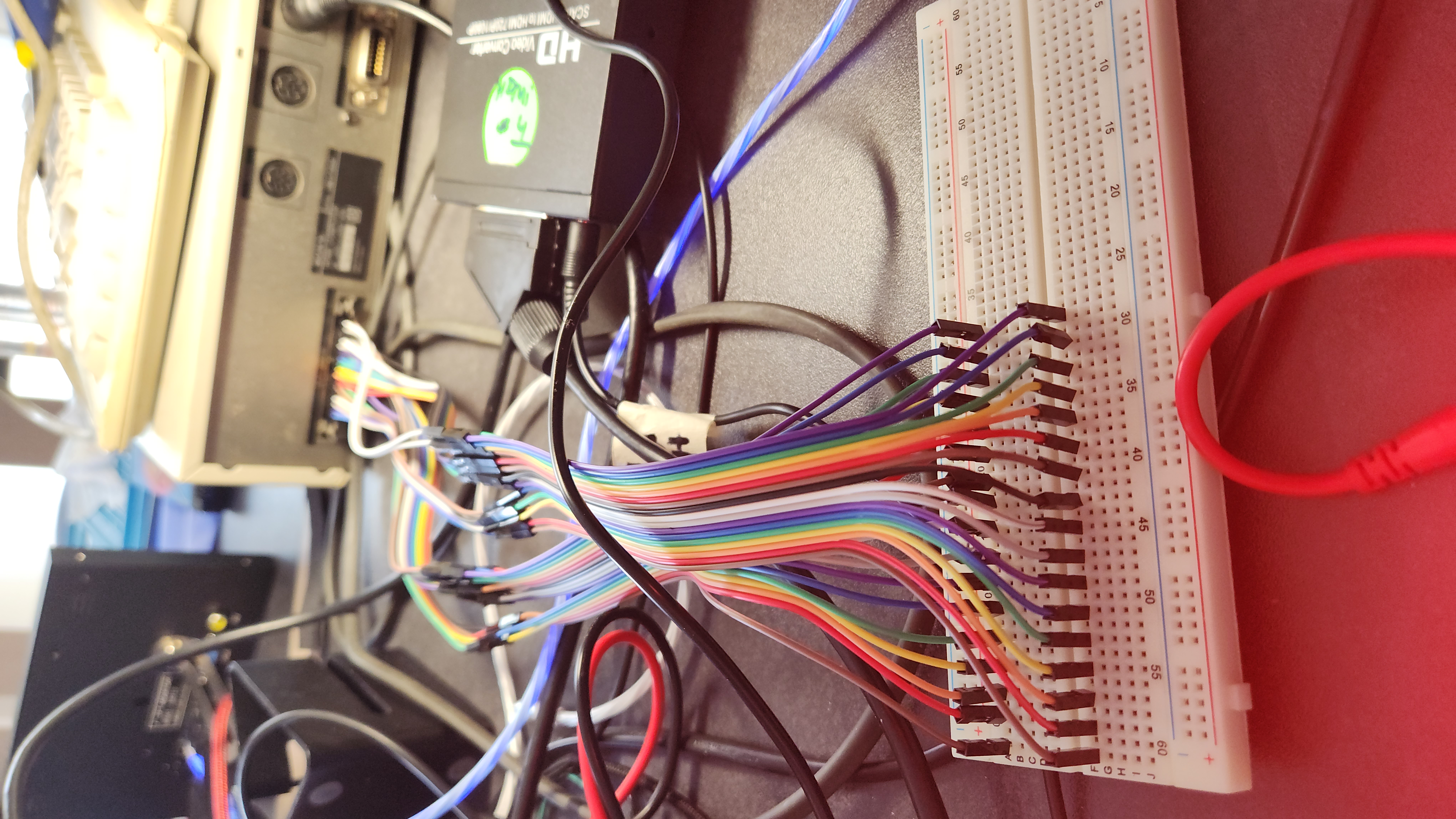

À l’arriere il y a un connecteur pour disque externe, me demande si il existe le brochage exact pour essayer par là,
Mais si c un chipset controleur il doit controler toutes les entrées.
Et la source de la nappe est quasiment collée au port d’extension à l’arrière.

d'après le schéma du hb-700 la prise externe possède le même câblage que celle interne
tu peux donc essayer avec une limande droite de brancher ton lecteur d'origine sur cette prise
j'ai déjà eu le cas de fil cassé sur la nappe du lecteur interne coté petit circuit qui se branche dessus vérifie bien ;)

Alors ... à moins que le cable interne n’ai un court circuit je ne vois pas pk ca ne lance pas.
Ca fait comme si j’appuyais sur shift au demarrage.
Avant de faire des bêtises à l’arrière j’ai branche la connecteur arrière sur un breadboard et checké si du courrant passe.
Il y a 2 pins avec du 5v c tout
J’ai essayé dans tous les sens avec une nappe coté croisé ou droit et rien
Toujours le illegal machin.
Toutefois sur le gotek. Dans un sens j’ai un message d’erreur et de l’autre il a l’air de voir les disques sur la cle.
Dans les deux cas il est alimenté aussi par l'alimentation disque qui elle a de 5v et du 12v
Donc il y a un sens le correct qui l’embête moins que l’arrière.
J’ai essaye le sony pareil. Donc comme je le disais au debut
À moins d’avoir un court circuit sur la nappe, le problème esr sur un composant de la carte mere.
