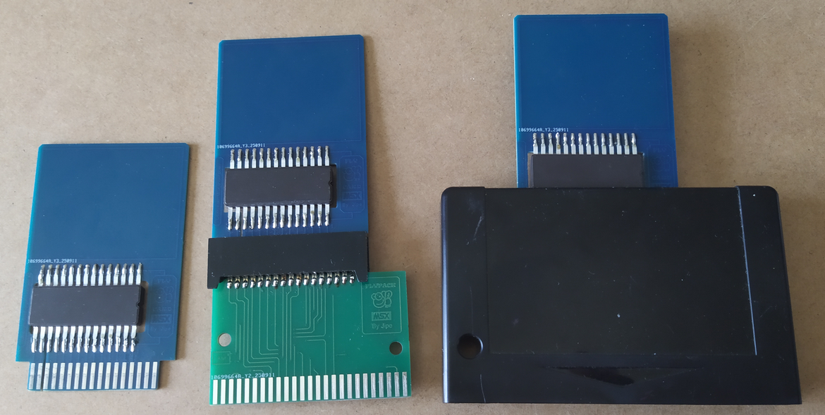

Cette carte permet de jouer avec les jeux édités en ROM 32Ko 16Ko et 8Ko sur un MSX via l'adaptateur Fly Pack
msxfly
Voila j'ai reçu mes PCB hier donc soudé et fait des tests
msxfly_0c231
tout est bon pour mon premier PCB avec EasyEda Pro ça rentre dans le boitier
juste oublié les trous pour la capa prévue mais ne gêne pas le fonctionnement :(
les cartes utilisent une Eprom 32Ko
pour un jeu 32Ko il faut inverser les 2 banks de mémoire
pour un jeu 16Ko copier 2 fois la rom
pour un jeu 8Ko copier 4 fois la rom
j'ai commandé 5 PCB pour l'adaptateur Fly Pack et 25 pour la Fly Card
je peux donc vendre 4 Fly Pack car il m'en faut une pour tester ;)
pour ce premier Lot je peux faire 7€ pour l'adaptateur Fly Pack avec son boitier et 2€ la carte Fly Card avec son Eprom programmée :) - port en plus
contactez moi en MP si intéressé

Si c'est reellement ton premier pcb, je te dit bravo pour la rapidité de ta conception :top
je viens de voir pour le capa . Moi j'ai un tental a l'arriere
