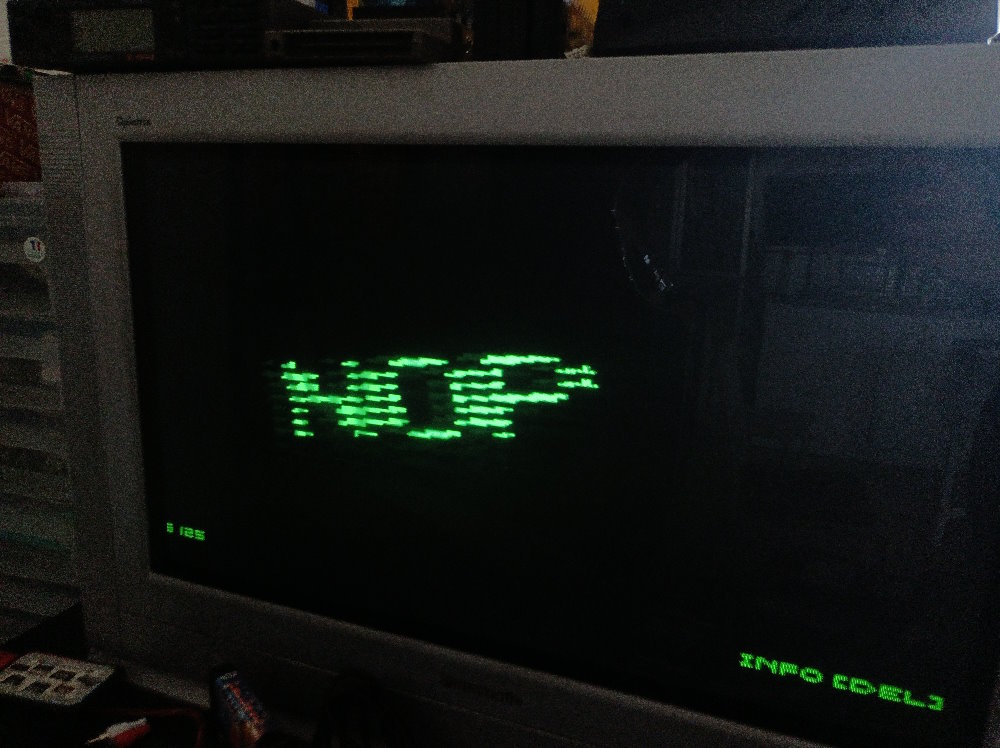

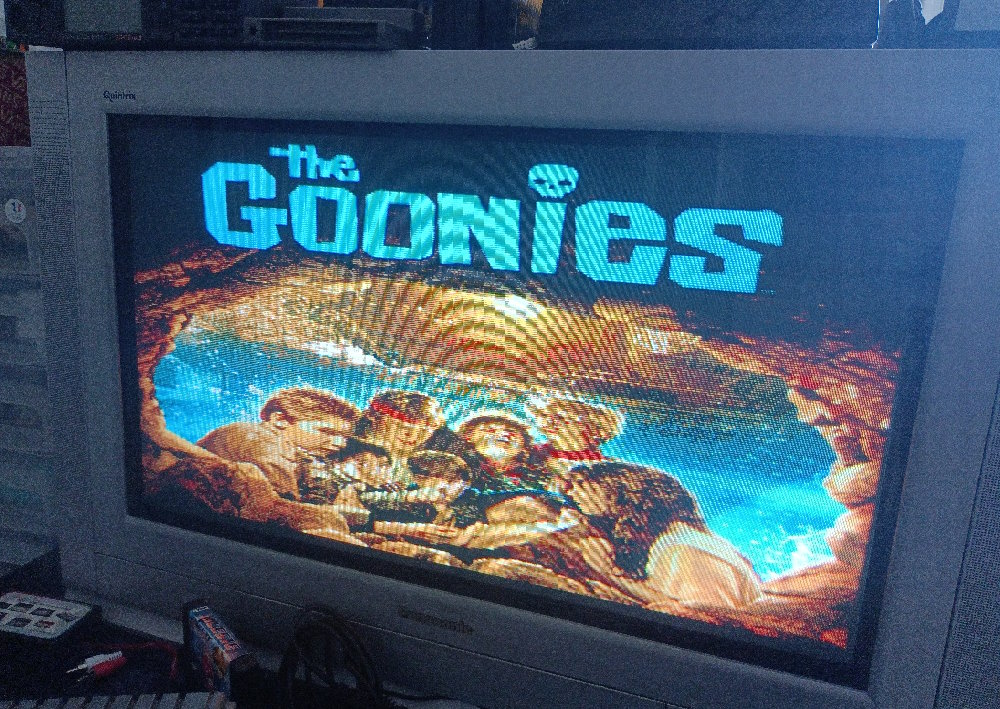

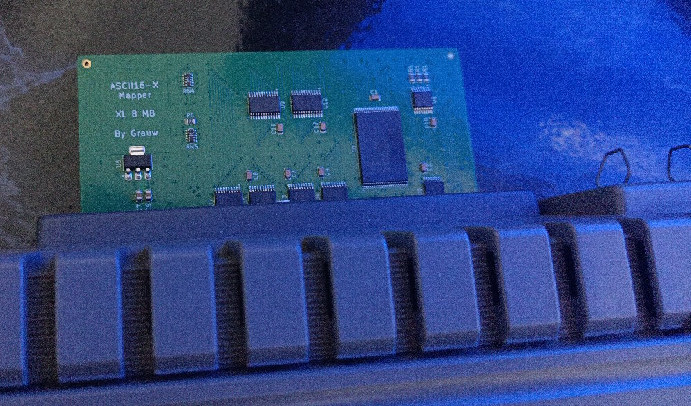

j'ai recu cet apres-midi, une jolie boite de chez PCBWAY ^^
chaque pcb etait soigneusement emballé individuellement dans une pochette anti static. Je me suis empressé de telecharger l'outil "asciixf" disponible ici:
https://www.grauw.nl/projects/ascii-x-flash/
la cartouche asciiX dans le slot 2, faire (la version goonies "enhanced" de NOP s'appelera gooniesX.rom)
asciixf /s2 /p /v gooniesX.rom
le flashage des 5 pcb se sont fait facilement sans aucun probleme. les 5 cartes ont été programmées et fonctionnent tres bien. On peut dire que Grauw est un genie :kiss et PCBWAY ont fait un travail de qualité :love

Le 18/09/2025 à 20h24
Illusion city fonctionne, je viens de le faire ;)
