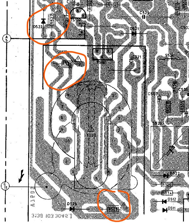

Bon j'ai un BM monochrome qui est resté trop longtemps sans soins.
donc allumage avec un wavy23, le son est la mais pas de vidéo.
faiblesse sur le RCA vidéo les 3 points de la masse ont sautés.
donc soudure, toujours du son mais toujours pas de vidéo.
donc direction le manuel, est ce que les resistances dites "de survie" pourrait etre la cause du problème?
R525/526/528 qui sont disposées autour du transfo HV pour le tube
Le tube s'allume bien, je n'ai pas de capas gonflées ou fuyantes...
Mes connaissances électroniques ne me permettent pas d'aller beaucoup plus loin....

dans le dépannage il faut commencer par mesurer les tensions d'alimentation donc un multimètre est indispensable
vu que le son fonctionne le +12V est déjà ok ;)
mesurer les résistances en ohmmètre est très facile
mais tu peux passer un coup de bombe nettoie contact dans les potentiomètres en les tournant un peu et en les remettant dans leur position d'origine
