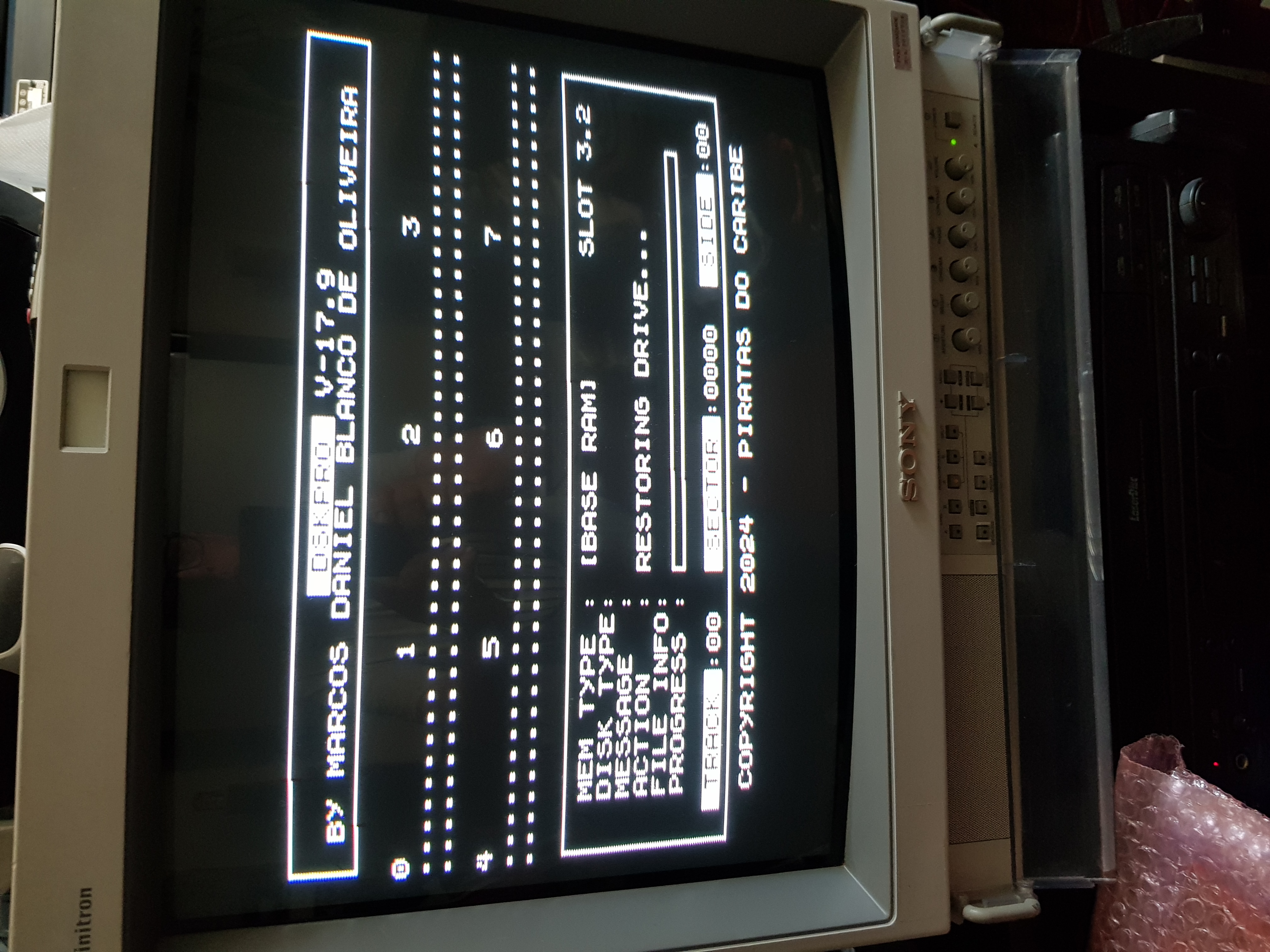

Bonjour aux habitants du village !
Voila mon problème..

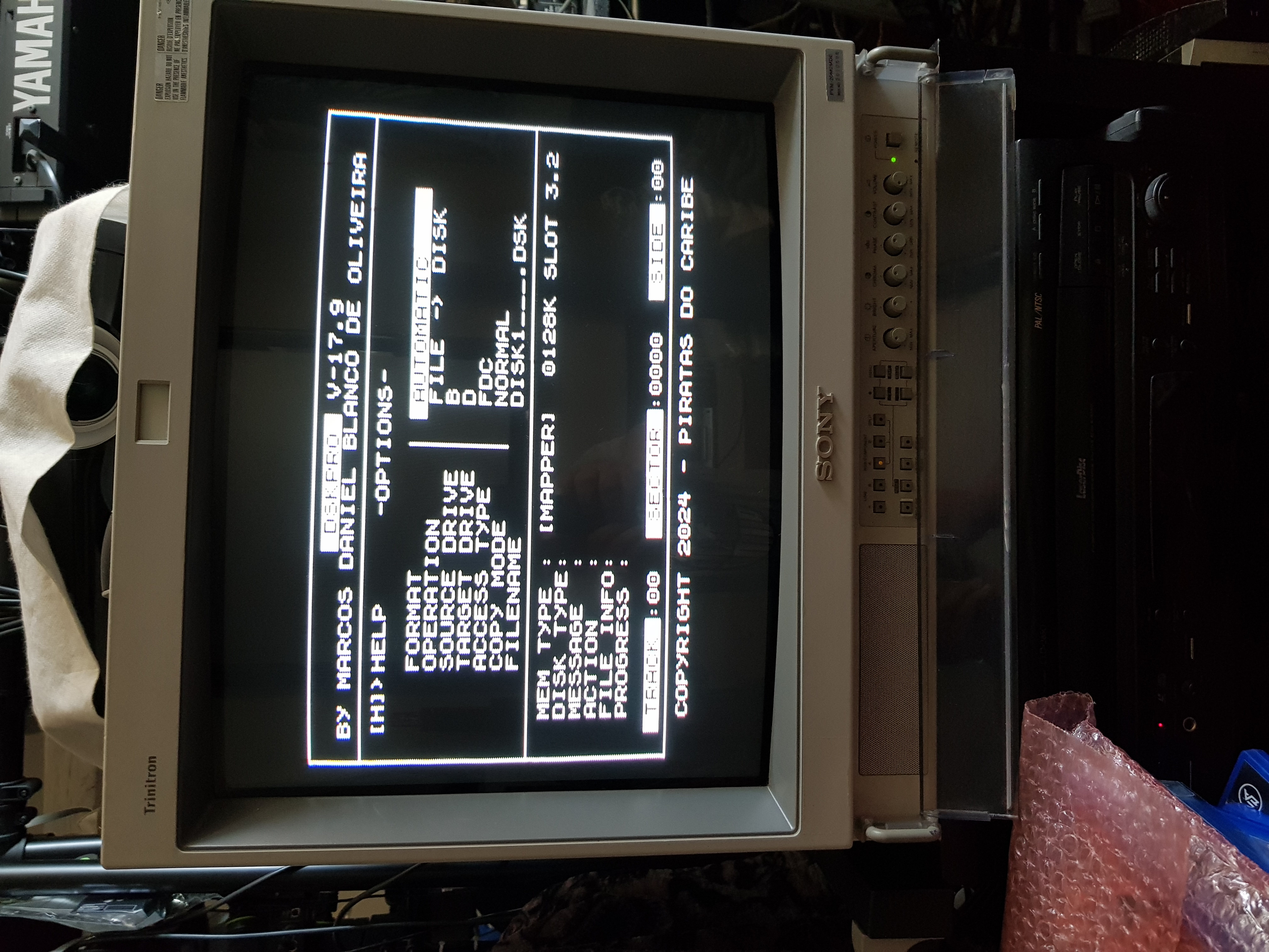

Avec ma megaflashrom, je passe sous dos par la touche esc.. , et je demarre l'utilitaire dskpro sur ma micro sd en B sur ma megaflashrom .
Sous dskpro je selectionne la source qui set B (ma micro sd) et la destination D (mon lecteur physique de disquette de mon 8245).
J'appuie sur la lettre L (load) pour charger le fichier .dsk que je souhaite copier.. puis la touche return pour démarrer la copie..
L'écran d'écriture apparaît mais rien ne se passe au bout de 5 minutes..
Pourquoi ?
Un idée ?
Merci

Je pense que le probleme vient du fait que DSKPRO s'attend à ce qu'il soit lancé depuis le lecteur A: or le A: dans ton cas c'est la ROMDISK c'est a dire une image de disquette en lecture seule
solution ; effacer la ROMDISK
sur PC avec disk-manager extraire/copier les fichiers de la ROMDISK.DSK sur la racine de ta carte SD, puis sur MSX effacer la ROMDISK en entrant dans le menu recovery au démarrage par touche curseur haut puis touche F3
sinon tu peux essayer DSKPRO Light qui fonctionne mieux dans certaines configs
