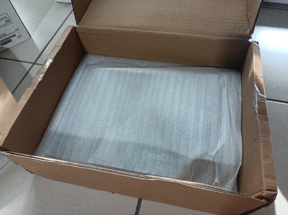

apres ouverture, la 1ere chose que l'on vois c'est la notice pour le flashage, car celui ci est fourni "vide"
img_20250813_173151b
L'USB blaster" est fourni. il suffit d'installer Quartus et de suivre ce tuto (Merci a Popolon :top )
https://www.reddit.com/r/MSX/comments/1jqapzf/onechipbook_msxbook_install_instructions/
img_20250813_173202b

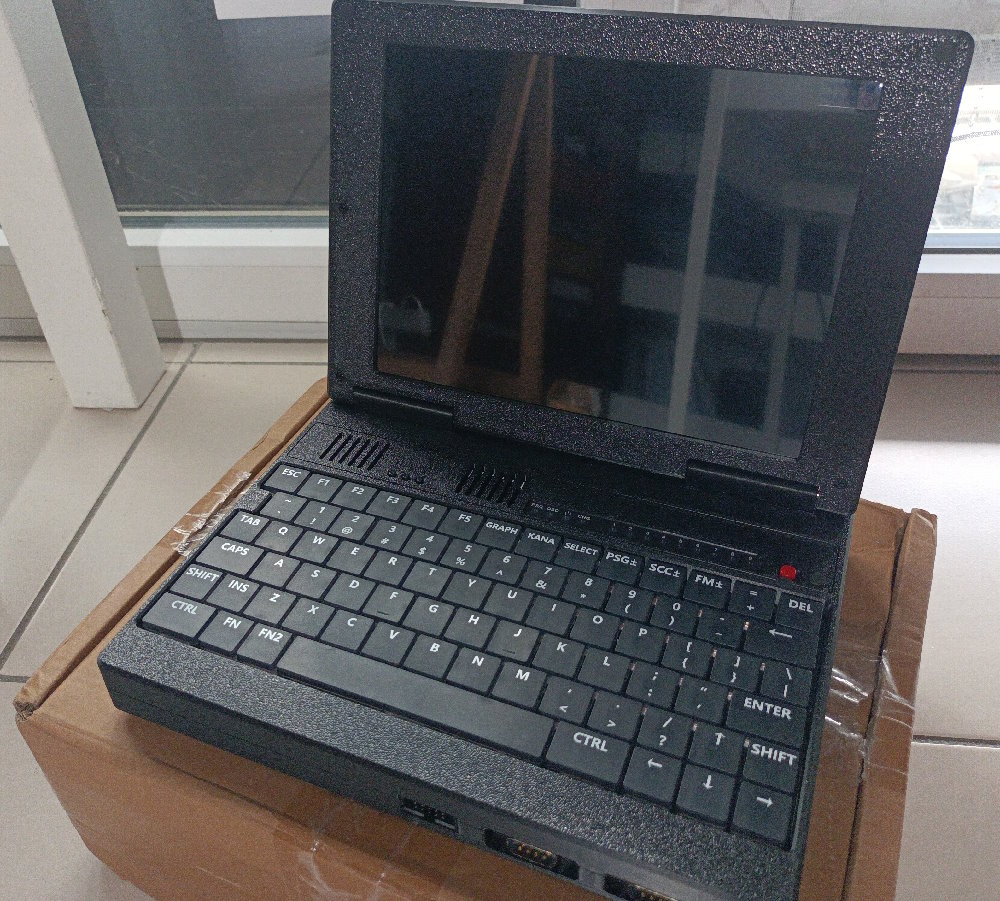

en dessous, le OneChipBook est bien protégé. (protection sur mesure, il ne bouge pas)
img_20250813_173218b

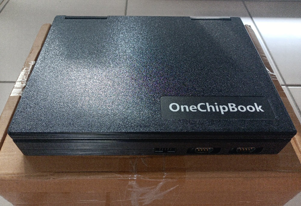

Il est plutot bien fait, j'aime bien le style !
img_20250813_173313b
img_20250813_173424b Edité par MSXlegend Le 15/08/2025 à 19h34

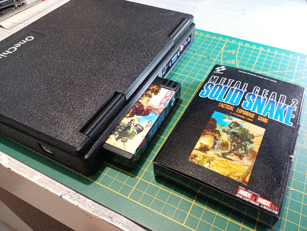

Verification du port cartouche avec un jeu au hazar :siffle
img_20250815_020733b
La cartouche force un peu mais en fait c'est juste un leger probleme de conception, c'est l epaisseur du PCB qu'il faut fixer (en cours)

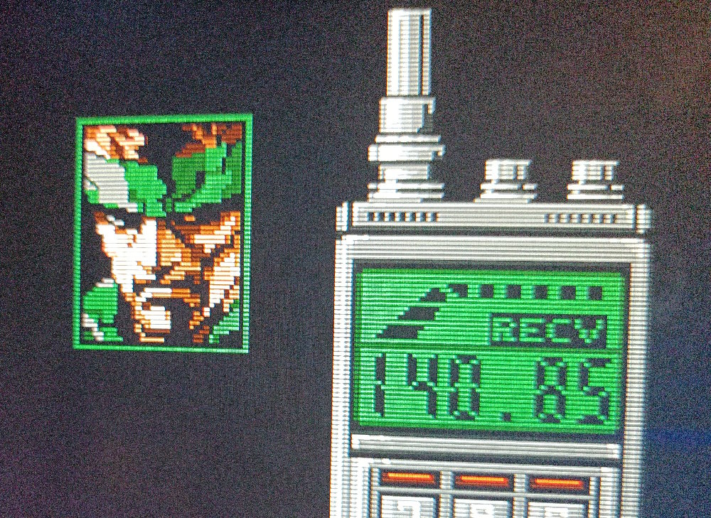

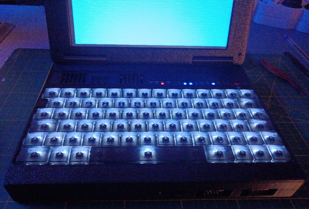

Affichage du Logo MSX++ (du 1ChipMSX)
img_20250815_020840b
Le jeu tourne nickel.
img_20250815_021009b
Mode entrelacement activé :)
img_20250815_021022b

-> contrairement a ma cartouche i/o, ici, le slot 1 est gené par le PCB qui va au meme niveau et frotte. Solution: decouper le pcb ou reduire l epaiseur . Voir peut etre refaire celui ci (en cours)

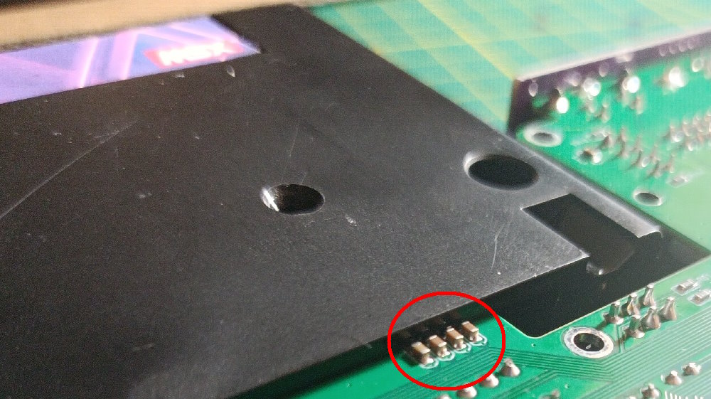

J'ai demonté le MSXBOOK car je voulais regler ce probleme de cartouche qui frotte et en faisant un test a coeur ouvert, j'ai tout de suite remarqué que la cartouche inséré appuyait sur 4 capa (1x 10uF et 3x 100nF)
img_20250815_191949b
2 solutions: Les deplacer ou alors mettre une cale ? la cale me parait la plus simple. Je vais sacrifier un boitier K7 pour ça.
Me reste a voir comment fixer ce probleme de PCB (voir photo)
img_20250815_192100 Edité par MSXlegend Le 15/08/2025 à 20h34

J'ai limé pour le slot 2 et mi des cale en mousse semi rigide de 3.5mm d'epaisseur juste collé

Messages: 7164
Le 16/08/2025 à 00h17
Bon voila c est vilain, mais ça ne se vois pas une fois en place. j'ai enlevé une couche pour des-epaissir.
img_20250815_215659
Et jai collé 2 cales rigide pour eviter que la cartouche aille trop au fond et tape sur les 4 capa !!
img_20250815_225216
