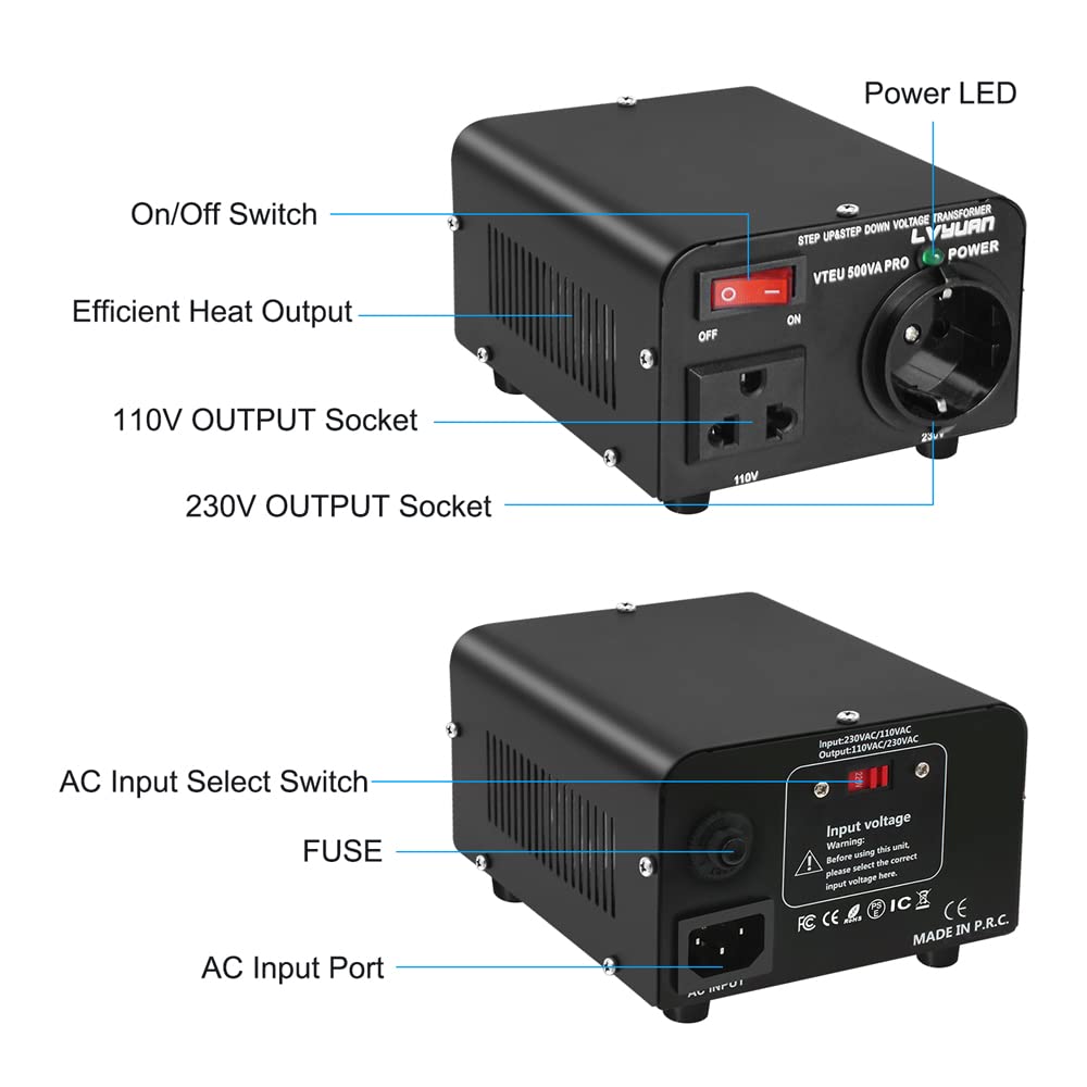

Le 01/05/2025 à 06h19
j'ai ce transformateur chez moi.
Est ce que ça peut le faire pour mon MSX Panasonic

Messages: 11333
Le 01/05/2025 à 10h30
si tu as un multimètre mesure la tension en sortie 110V et si c'est juste un transformateur bobiné ne soit pas surpris de trouver 127V
moi j'alimente un turbo R en 125V mesurés sur les conventions pendant 12H sans que le transfo interne chauffe trop

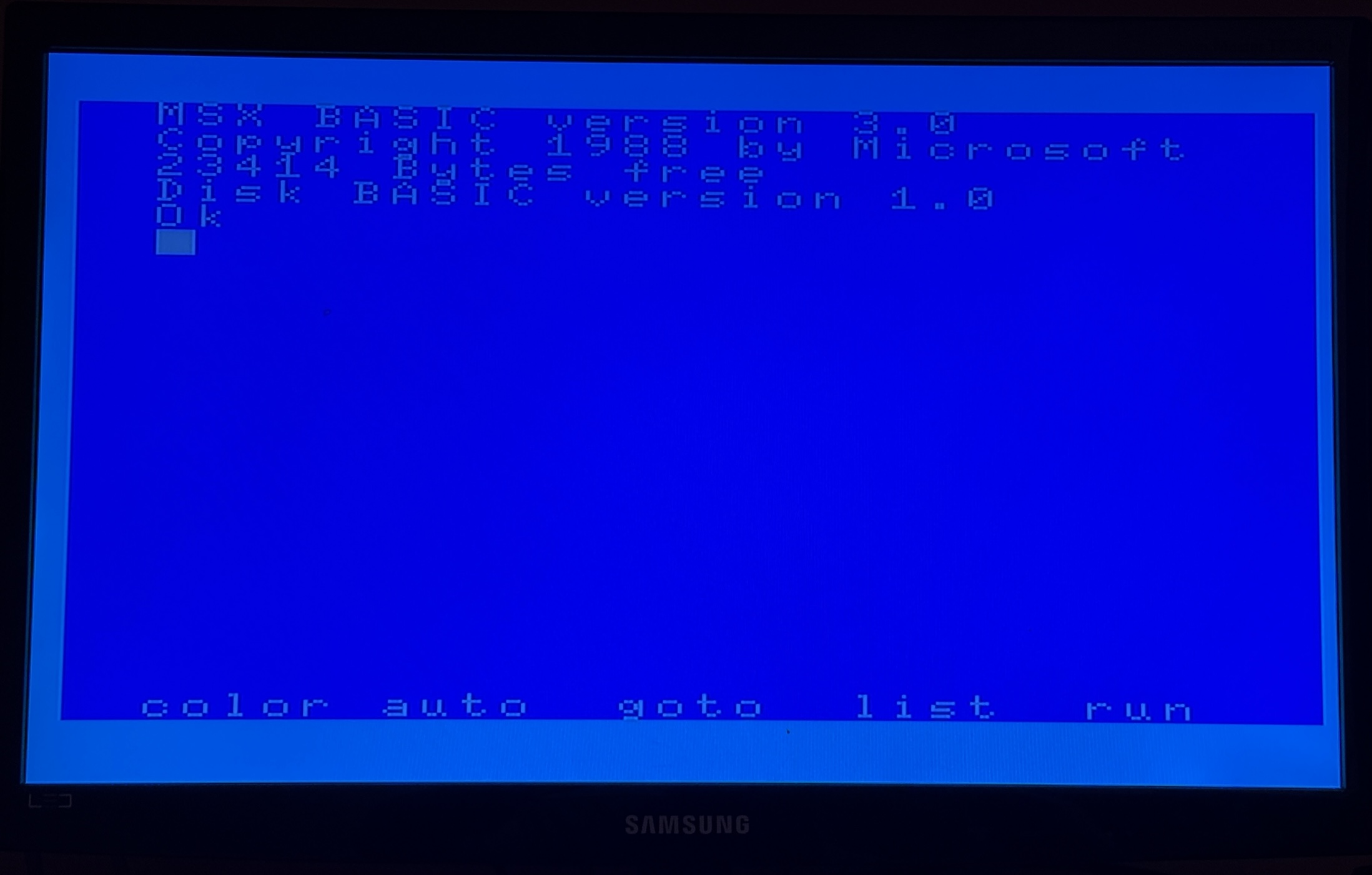

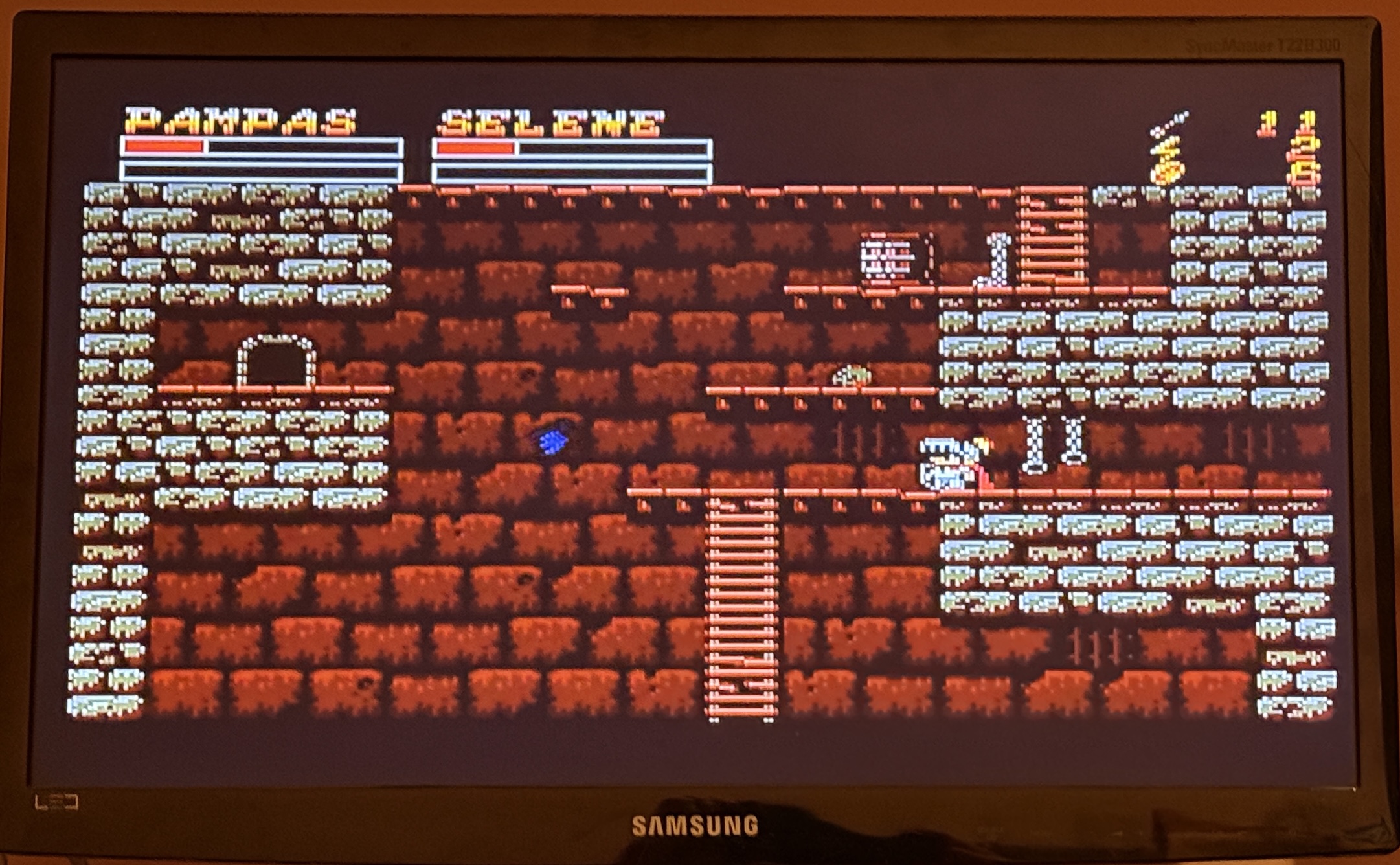

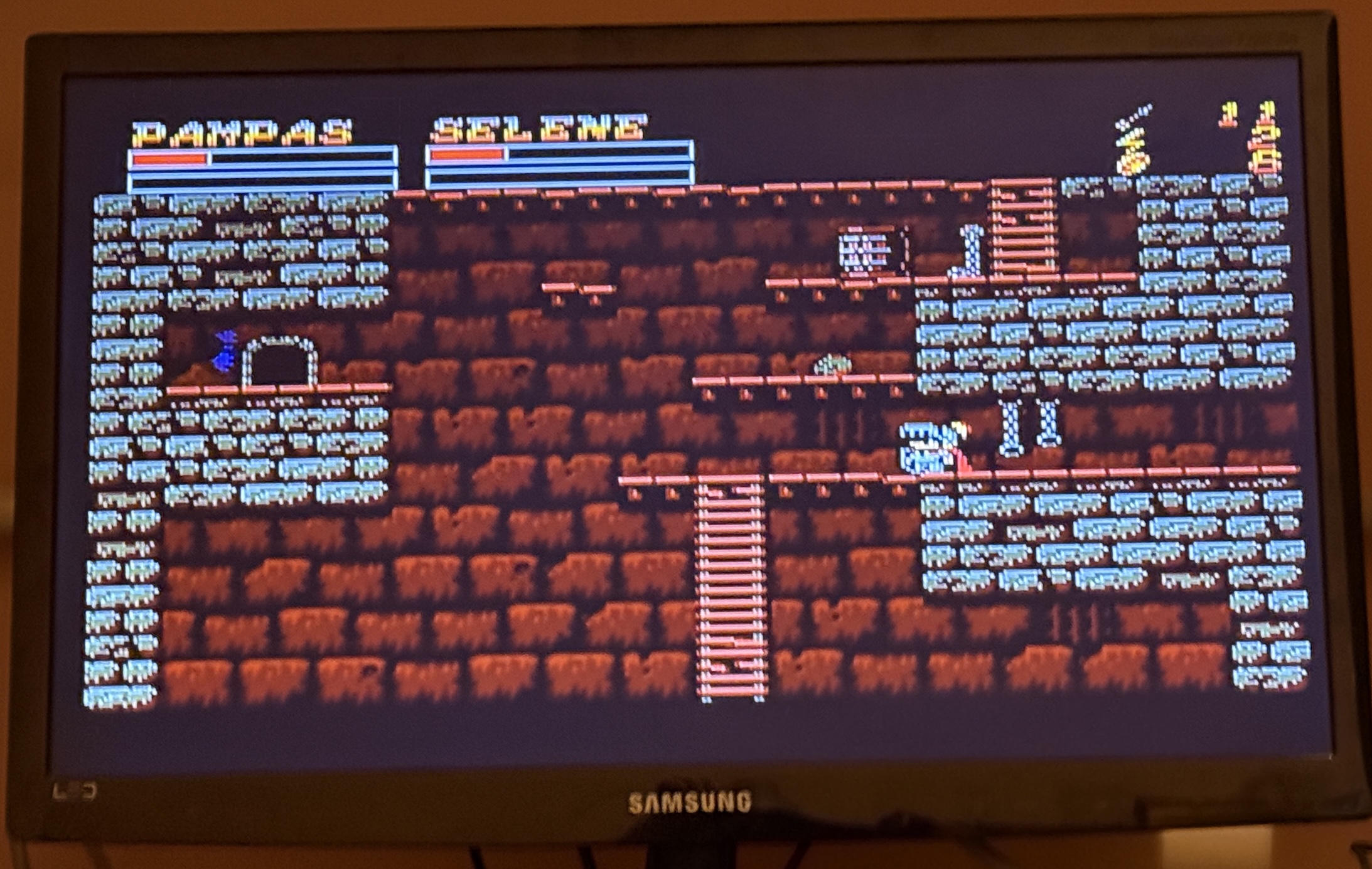

Le 19/05/2025 à 19h05
j'ai enfin pu essayer mon Panasonic FS-A1 FX aujourd'hui
l'alimentation 220v/110v fonctionne sans problème visiblement. Et le cable préritel RGB que j'ai acheté pour cette machine fonctionne aussi. C'est plutôt sympa de pouvoir enfin tester tout ça et surtout le jeux Pampas & Selene qui dormait sur l'étagère depuis que je l'ai acheté.
je n'avais plus touché de MSX depuis longtemps donc j'ai pas mal oublié de chose. Mais le jeu est trés sympa le Panasonic semble bien fonctionner. il me restera a tester le lecteur de disquette...
