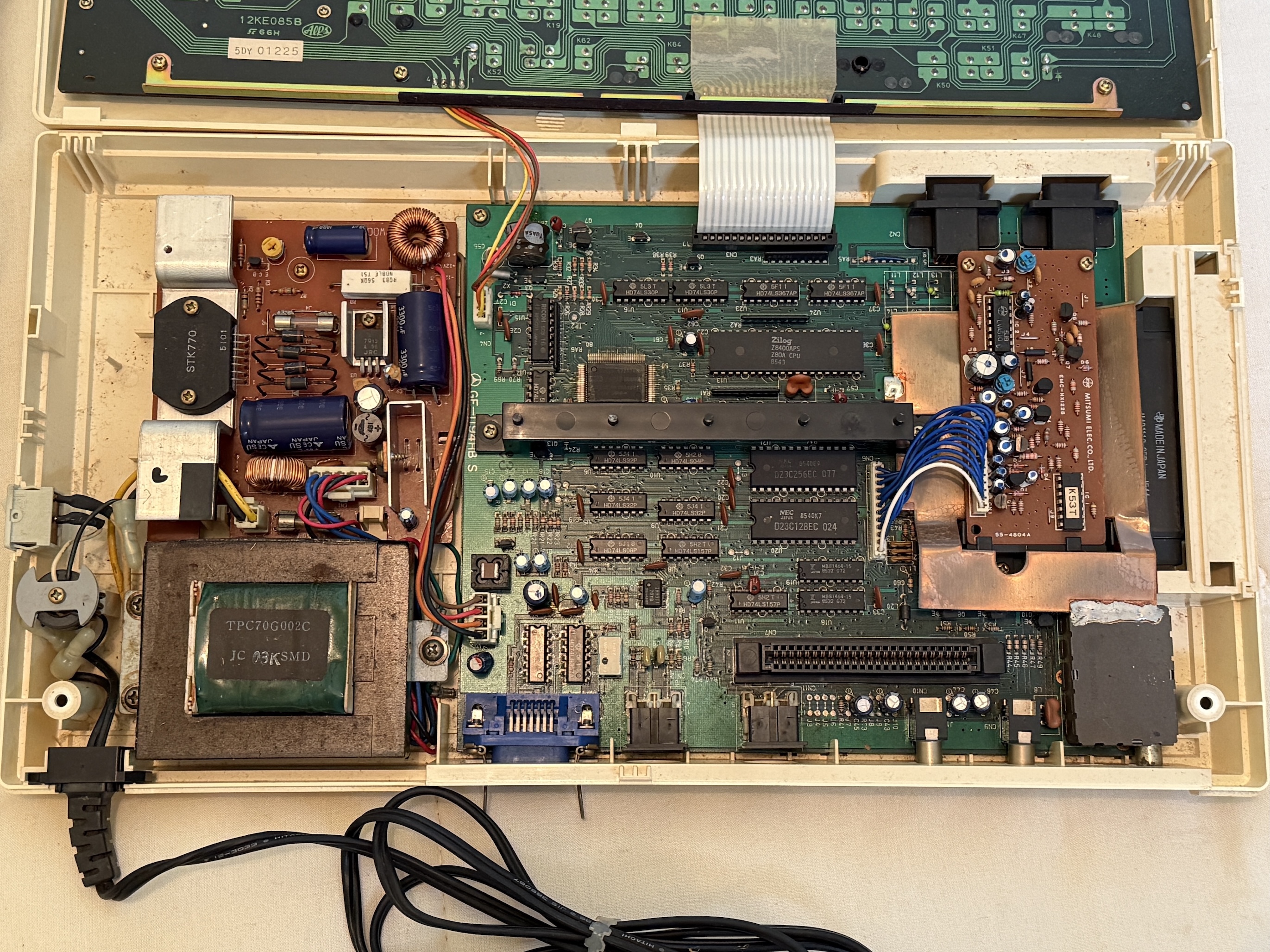

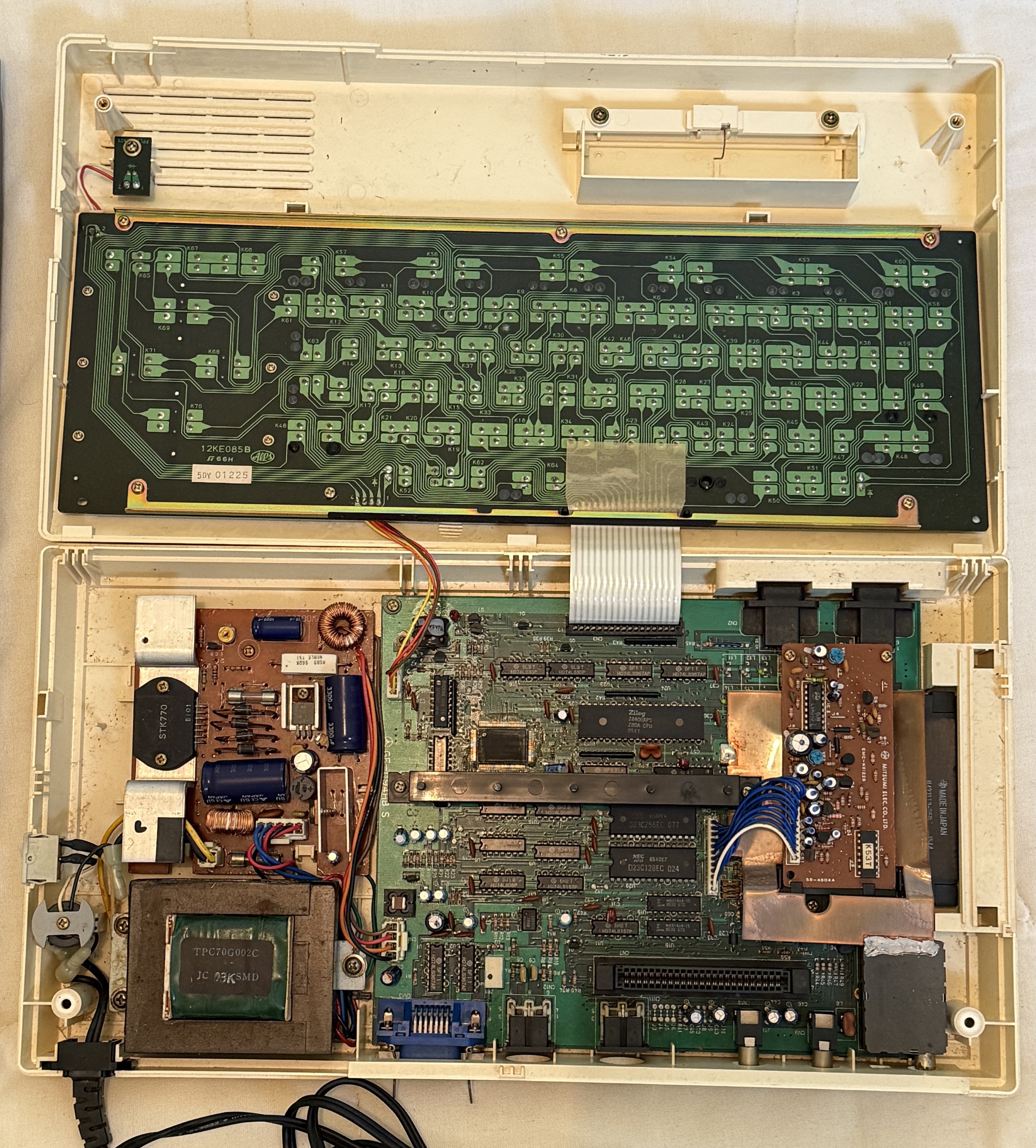

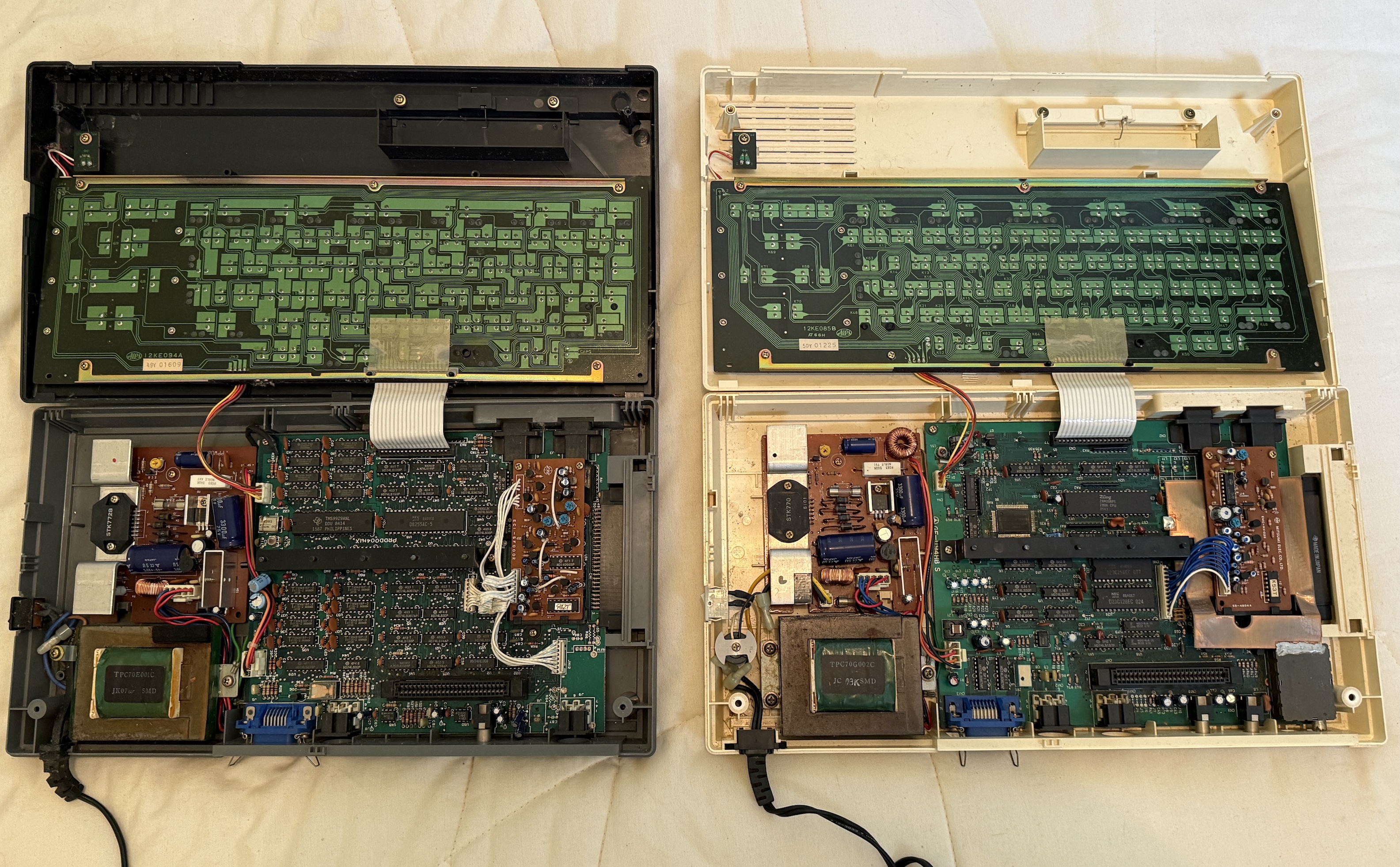

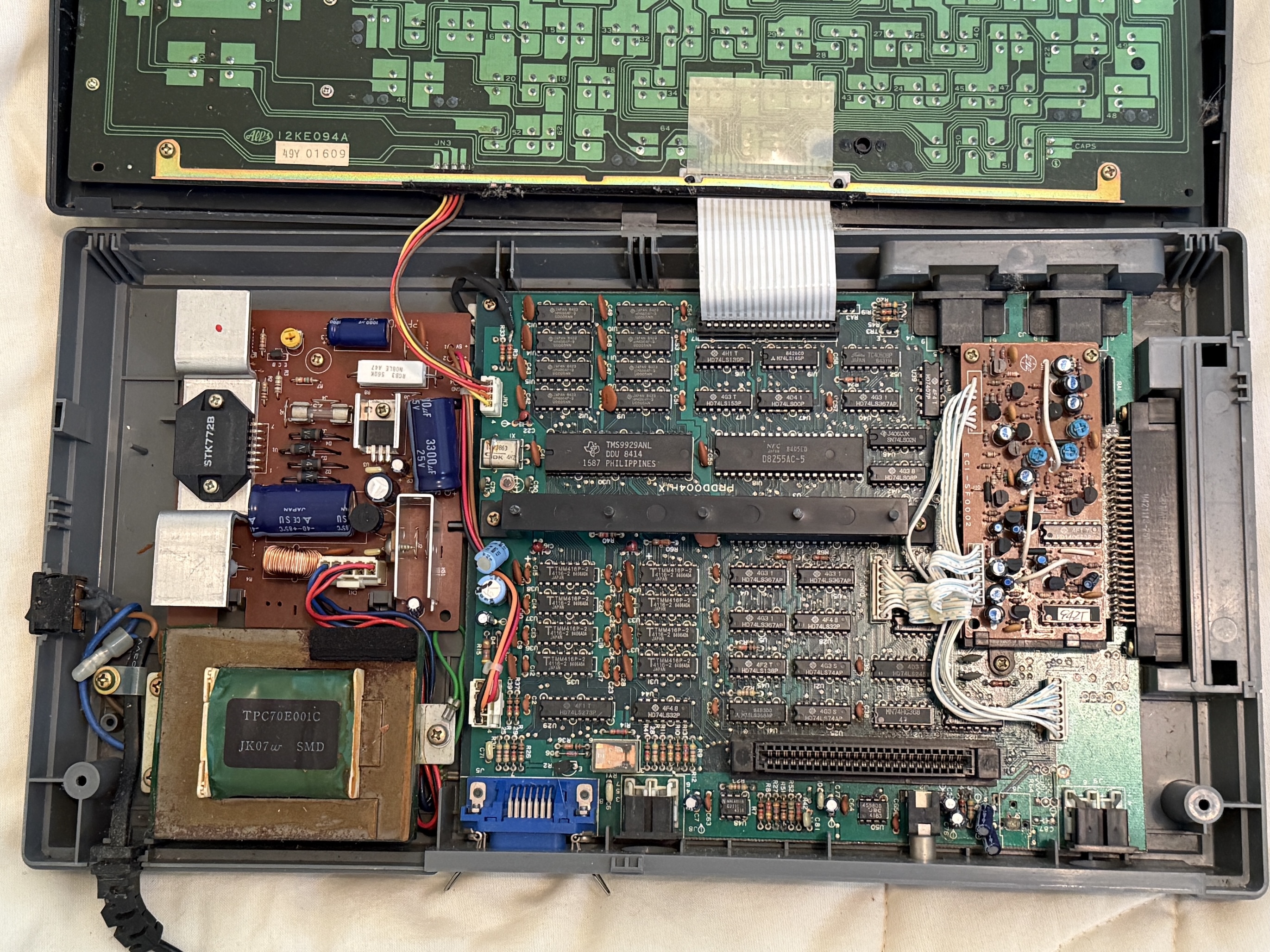

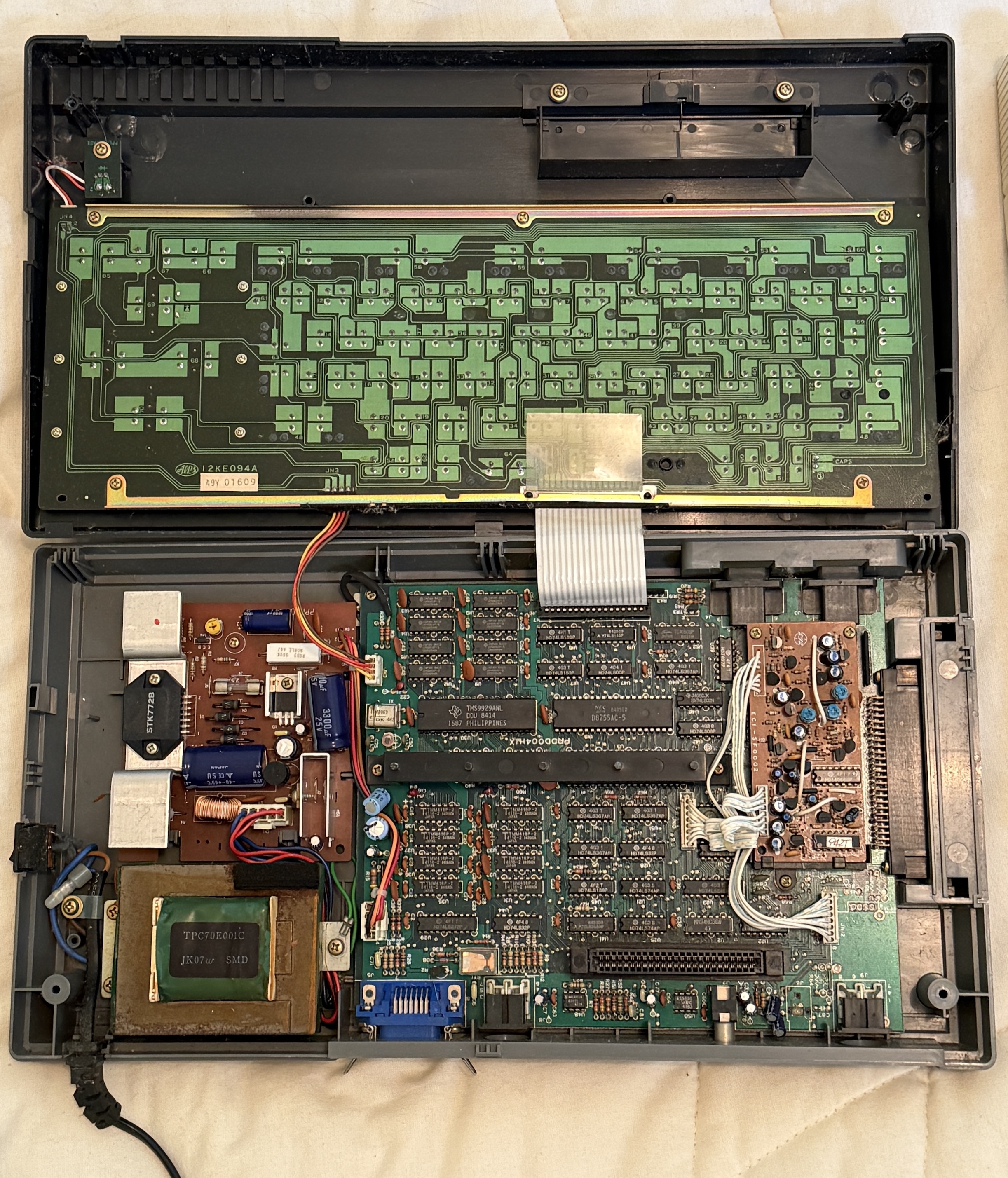

Merci Jipe, ça fonctionne. J'ai pu ouvrir mes deux MSX Canon. Le V-20 et le V-25
Ils sont bien différents a l'intérieur quand même.
voilà les photos de l'intérieur des deux MSX Canon

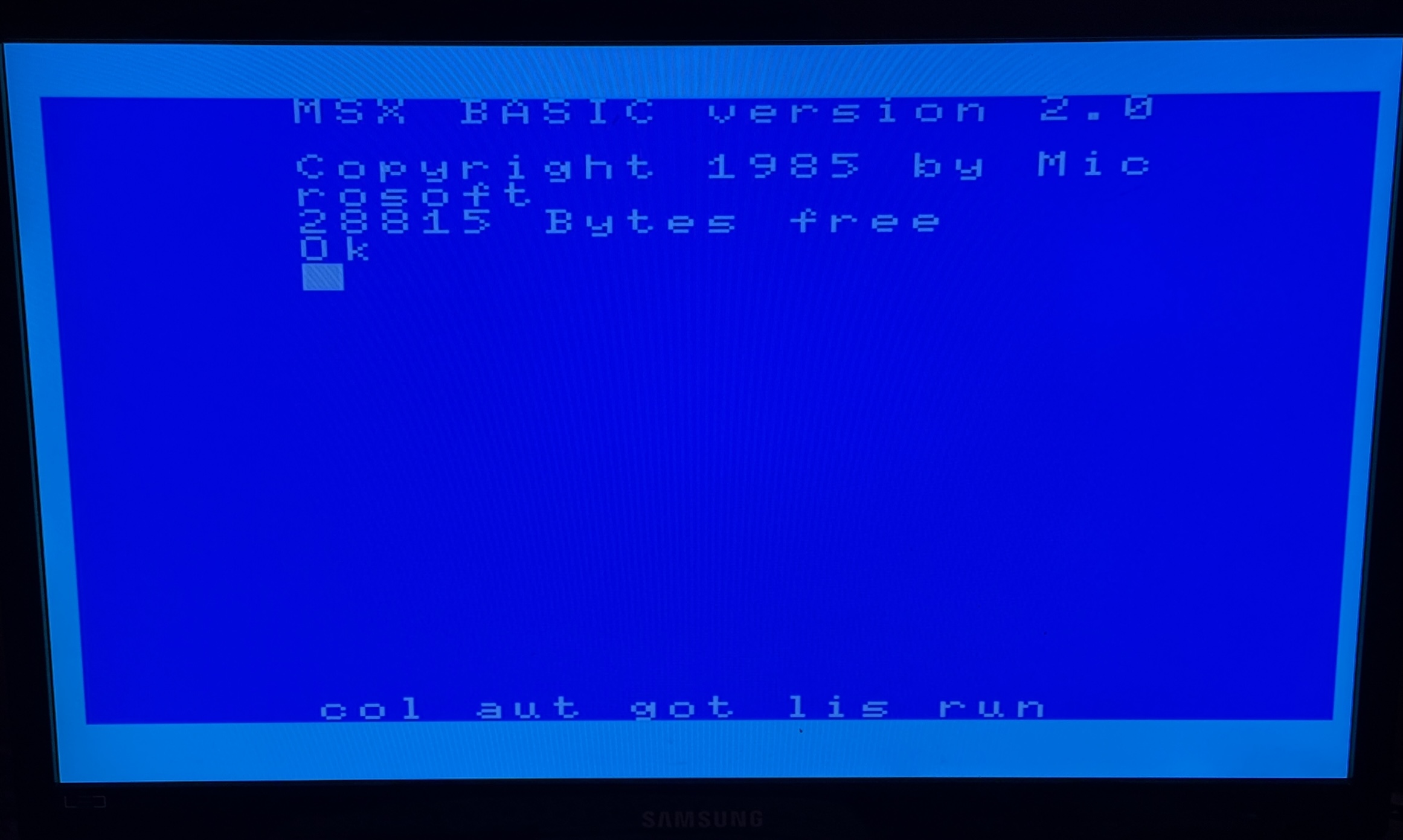

Le 19/05/2025 à 18h53
Sur mes premiers essais des deux modèles. J'ai les mêmes bug. A savoir quelques touches du clavier ou du pavé directionnel qui ne fonctionne pas toujours. Et bizarrement le même problème avec le port cartouche 1 sur les deux Canon MSX V-20 et V-25.
Je suis obligé de tester les cartouches sur le port cartouche 2 qui est sur le coté de la machine.
Autre test effectué aussi sur les deux MSX. Le cable péritel RGB de retrocable ne fonctionne que avec le Canon V-20 MSX1
Par contre le Cable péritel RGB que j'ai acheté spécialement pour mon Panasonic FS-A1 FX (MSX2+) fonctionne très bien avec le Canon V-25 MSX2. Une bonne chose donc.
Même chose pour mon transformateur 220v/110v. il fonctionne avec le Canon V-25 MSX2 et avec mon Panasonic FS-A1 FX MSX2+
Dernier test que j'ai fait aujourd'hui.
Le jeu Pampas & Selene fonctionne très bien sur le Panasonic FS-A1 FX(MSX2+) mais il ne fonctionne pas sur le Canon V-25 MSX2. L'image est brouillé (plein de petit rectangle de couleur a l'écran.

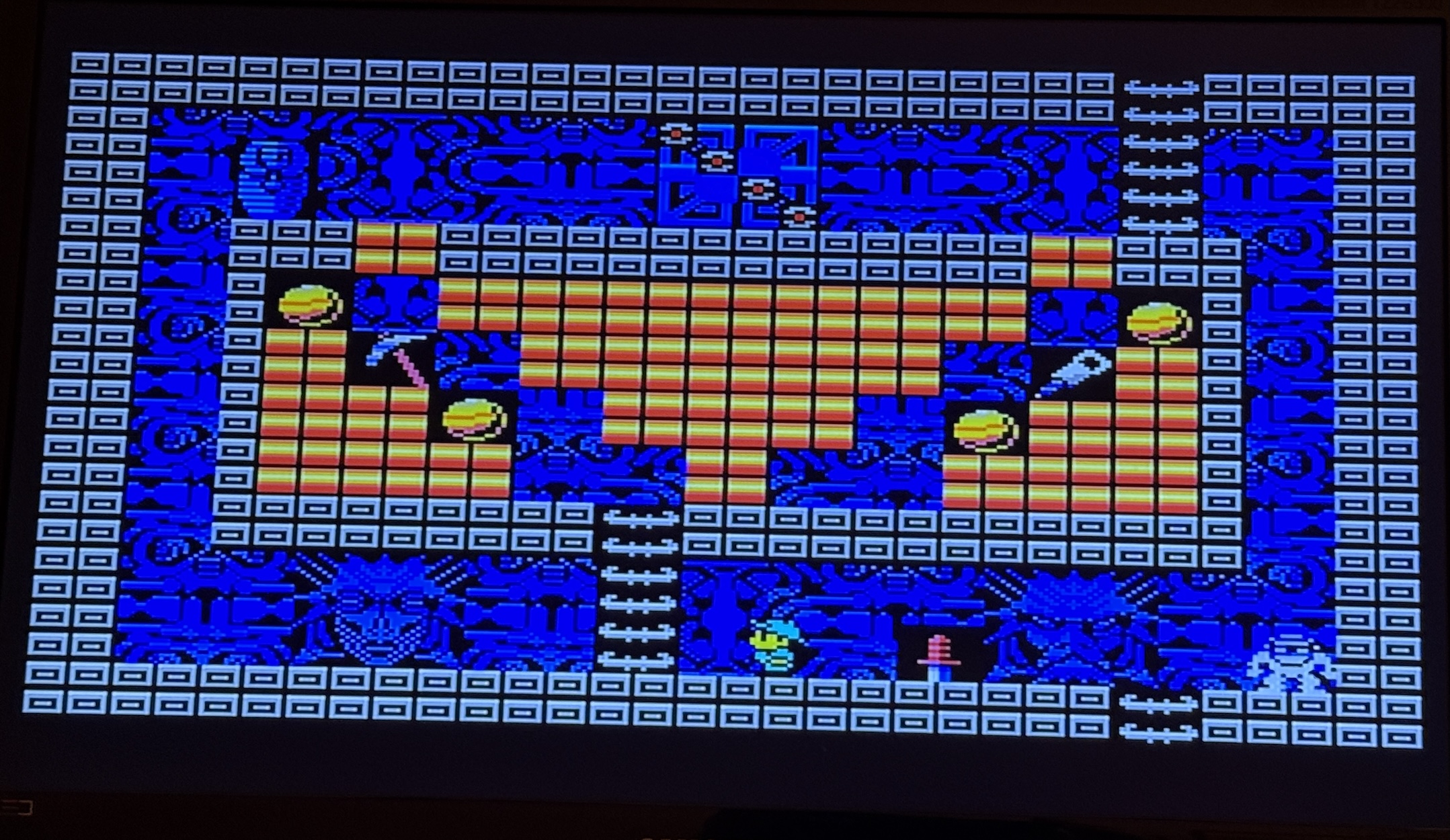

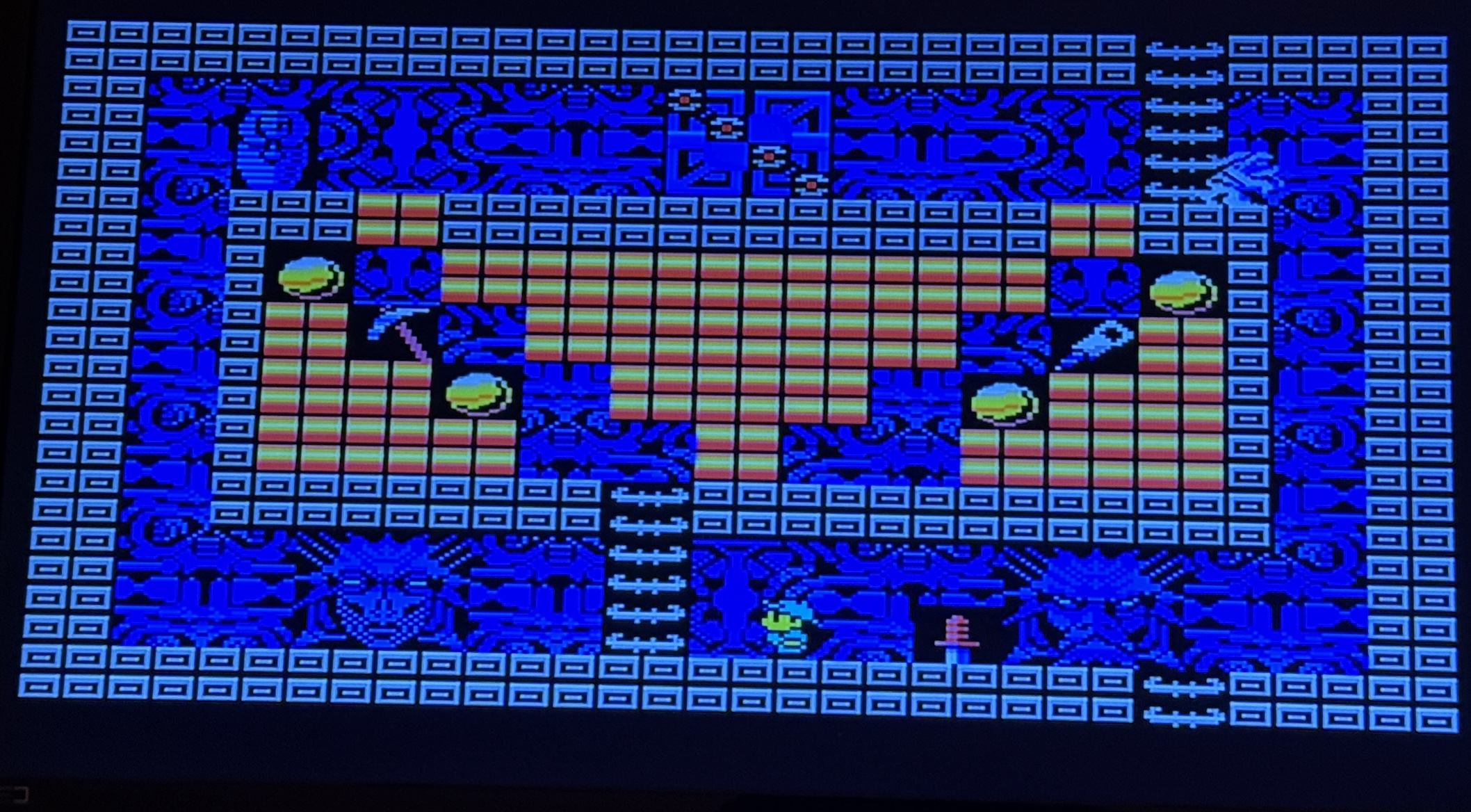

Quelques photo d'écrans du Canon V-25
l'écran de démarrage de l'ordi
et des captures de Kings Valley

edf84 :
Donc ce jeu a sans doute besoin de plus de 64 Ko de VRAM ce qui n'est pas spécifié dans le manuel. et du coup ne fonctionne pas avec tout MSX2 comme c'est marqué sur la boite
PS pour King's Valley 2, tant qu'a le tester sur un MSX2 il faudrait la version MSX 2 ;)
oui je pense aussi que le fait que ce MSX2 n'a que 64 K de VRAM bloque pour Pampas & Selene. A voir avec d'autres jeux spécifique MSX2 pour être sur.

Le 19/05/2025 à 19h57
très belles photos on voit bien les alimentations des 2 MSX avec leurs régulateurs
V-20 STK772B qui est donné pour 3.2A dans le datasheet
V25 ST770 lui pour 2A
donc il possible de remplacer ton alimentation par une de V-20 pour passer ton V-25 en 220V
le VDP V9938 et ses 2 mémoires doivent être cachés sous la plaque de blindage soudée
houla, c'est un peu trop technique la. Je me risquerais pas a essayer ça. Je n'ai pas assez de connaissance en électronique moi
