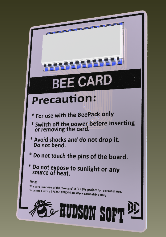

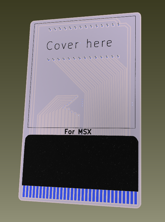

Le gerber est disponible gratuitement ici
https://github.com/msxlegend/Bee-card-clone-DIY-/tree/main
voici la version en ligne
v2_back
v2_front
NB: ne pas trop se fier a l'image, l'eprom ne traverse pas le pcb, il ne se soude que d un coté, il faut raccourcir les pates et souder coté "dos"
la jaquette en face ne sera jamais géné, les trou sont en fait des via. Edité par MSXlegend Le 22/09/2025 à 20h55

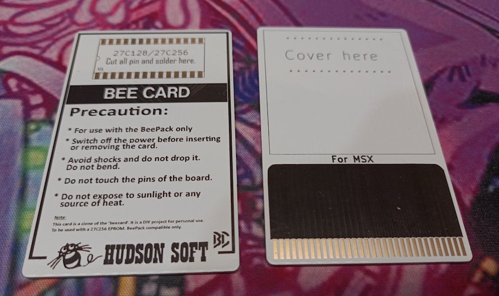

Le 29/01/2026 à 19h21
Voici un visuel de la derniere version que j'ai recu ce jour pour VieuxBouz1. c est booooo :love
img_20260129_191332 Edité par MSXlegend Le 29/01/2026 à 19h22
