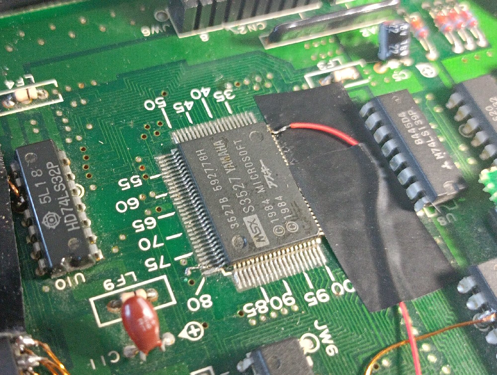

le signal est sur la pin 28 du S3527 et il te faut un /CS1 pour décoder l'emplacement de la rom

contrairement aux 8250 55 et 80 le signal Slot 3-1 n'est disponible que sur la patte 28 du S3527
il doit bien se connecter à la pin 22 de l'eprom
sur un 8235 c'est le slot 3 qui est étendu donc #31 correspond bien au slot 3-1
regarde les différentes configurations sur le datasheet du S3527

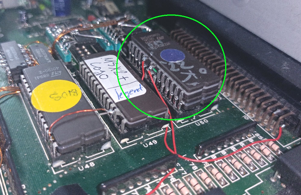

mise a jour du projet: J'ai reussi a greffer la ROM 16k FM sur mon VG-8235. il me restait de la place juste en superposant la rom avec une autre. Je n'ai donc pas utilisé le kit de bastion (mais il me servira pour autre chose
Comme il ne servait pas, j'ai relevé (tout doucement) le pin 28 du s engine, et j'ai relié comme suis :
eprom pin 22 /OE -> 28 engine MSX
eprom pin 20 /CE -> Pin 1 MSX (CS1)
ça marché du 1er coup quand j'ai mi une carte FM sans ROM dans un slot
