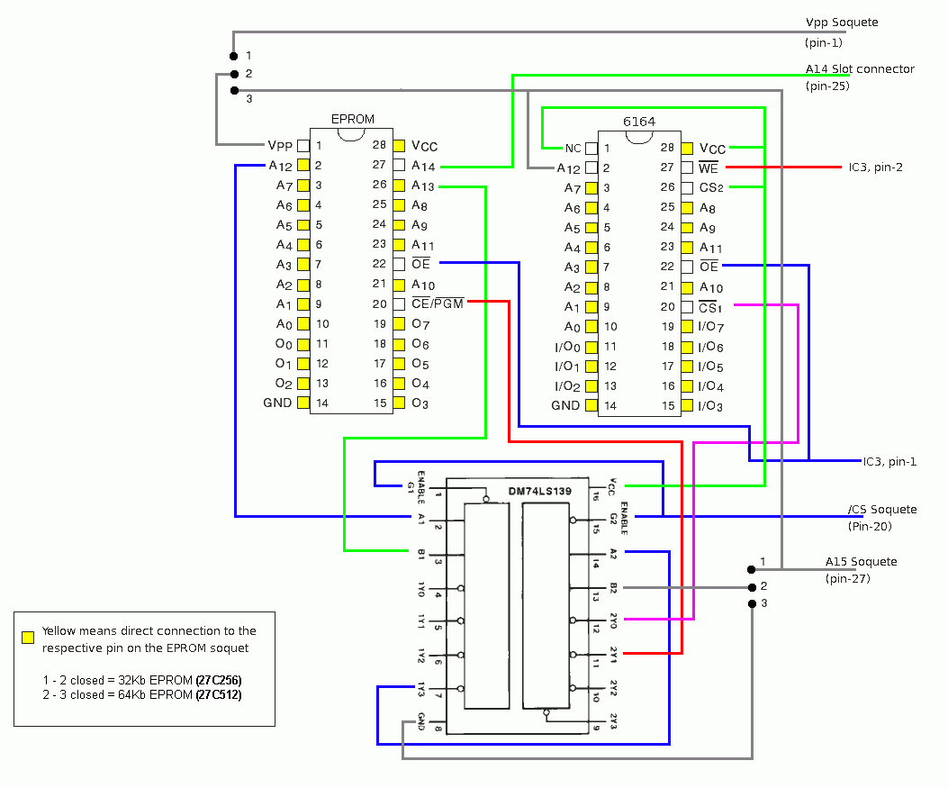

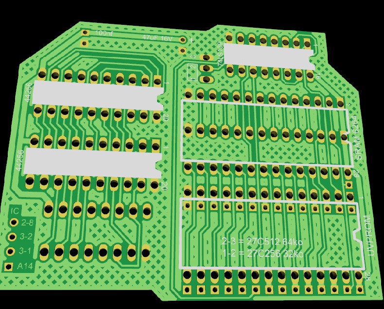

Je cherchais a upgrader ma cartouche mais quand je vois le prix 60€ +10€ de port , je grince des dents
Quelqu un a t il un shema que je puisse refaire un pcb sur mesure?
Comme toujour je vous en ferais profiter ;) Edité par MSXlegend Le 16/08/2024 à 11h29

j'ai des PCB si tu veux pour le schema ??? mais ca as jamais marché soit la rom soit la RAM
msxaudio-bios
mmmodule

Oh tu t es deja penché dessus ? :)
Comment t es tu procuré le shema?
edit: avec ton shema Jai trouvė ca!!
https://www.msxpro.com/mm_pcb_upgrade.html
merci, je regarde Edité par MSXlegend Le 16/08/2024 à 21h57

mais comme il n y a pas de retour, je vais me pencher dessus , ma derniere semaine de vacance !!
popolon :
sinon je dois avoir un PCB en stock, au cas ou
Ouai si tu remet la main dessus :lol
tu sais ou j'habite hein :D
pcb-double Edité par MSXlegend Le 16/08/2024 à 22h21
