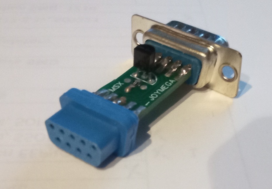

Hello,Qu'apporte la version JoyMega 3 par rapport à la version 2 ?
Est-ce que toutes les manettes Megadrive sont compatibles ?
Hello ! J'ai ça comme adaptateur : https://retrocables.es/en/msx/3009-adaptador-de-pad-megadrive-a-msxx68000-compacto.html
ça fait quoi de plus le joymega3 ? Edité par ShiningBZH Le 01/09/2024 à 11h35
C'est une bonne question. Ca n'est pas simple de savoir car on ne voit pas la puce qui est installée.
https://frs.badcoffee.info/hardware/joymega-en.html
https://oshwlab.com/catboom/joymega3 Edité par DataPro Le 01/10/2024 à 08h49
y as pas grand chose
2 res 1 condo 1 transistor pour la V2
2 diodes 1 CI 1 condo pour la V3

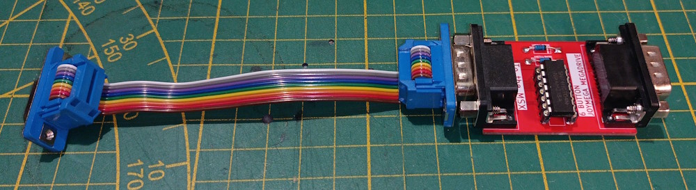

Coucou
voici ma version 1 de la joymega. pourquoi la version 1 ? parceque j'avais fait les plan il y a un moment, et que j'ai du stock sur les 74hct04 et que de toute facon, ça ne change absolument rien a l utilisation que ce soit v2 ou v3 !
oui je sais il est gros, mais j'aime bien les gros engin que voulez vous !! Et en plus c'est robuste
Edité par MSXlegend Le 02/02/2026 à 19h35
