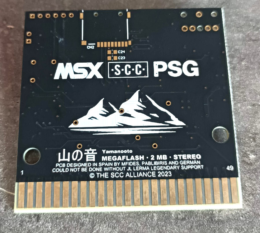

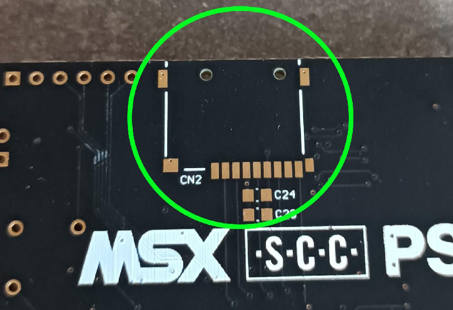

Hello
en inspectant le PCB REV1B, je me suis rendu compte d'un ajout discret a l arriere.
1711804797318
C'est certainement l'emplacement d'un futur support Micro SD card !!
Je vous laisse juger par vous meme !!

@Pablibiris,est il fonctionnel la sd card ? ça m'interresse :)
J'ai remarqué qu'il manque des condensateurs C23 et C24 :p Edité par MSXlegend Le 04/04/2024 à 16h16

Hey MSXLegend :tchin
Indeed, the board is prepared for use with MicroSD. In the future, I hope near, a firmware will be available to be able to use the MicroSD.
At this momment there are a firmware available that allows the use 8 megabytes of Flashrom (the current 2 megabyte flashrom must be changed) and has an offset register to be able to handle them. But actually, we are testing It ;)
The pin compatible Flashrom is: S29GL064N90TFI040 Edité par Pablibiris Le 02/04/2024 à 20h36

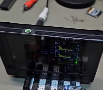

J'ai vu çà sur X
Des mini analyseurs de spectre montés sur une Yamanooto (canaux gauche et droite).
equalizer
https://fr.aliexpress.com/item/1005005066273001.html
Pour ajouter une sortie audio (je pense qu'on en a déjà parlé il faut çà :
https://akizukidenshi.com/catalog/g/g112478/ Edité par DataPro Le 06/09/2024 à 14h00

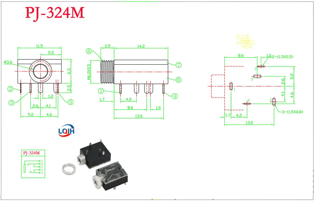

Est-ce que quelqu'un peut me dire ce cette prise jack convient pour la Yamanooto ?

non pas celle la.
plutot ça : https://fr.aliexpress.com/item/1005006710837751.html
PJ-307, il faudrait verifier la longueur, j ai peur que cela soit trop court.
sinon il y a ça aussi mais non vérifié !
PJ-306

The board is ready for this audio jack (PJ-307)
https://a.aliexpress.com/_EJojq4H
