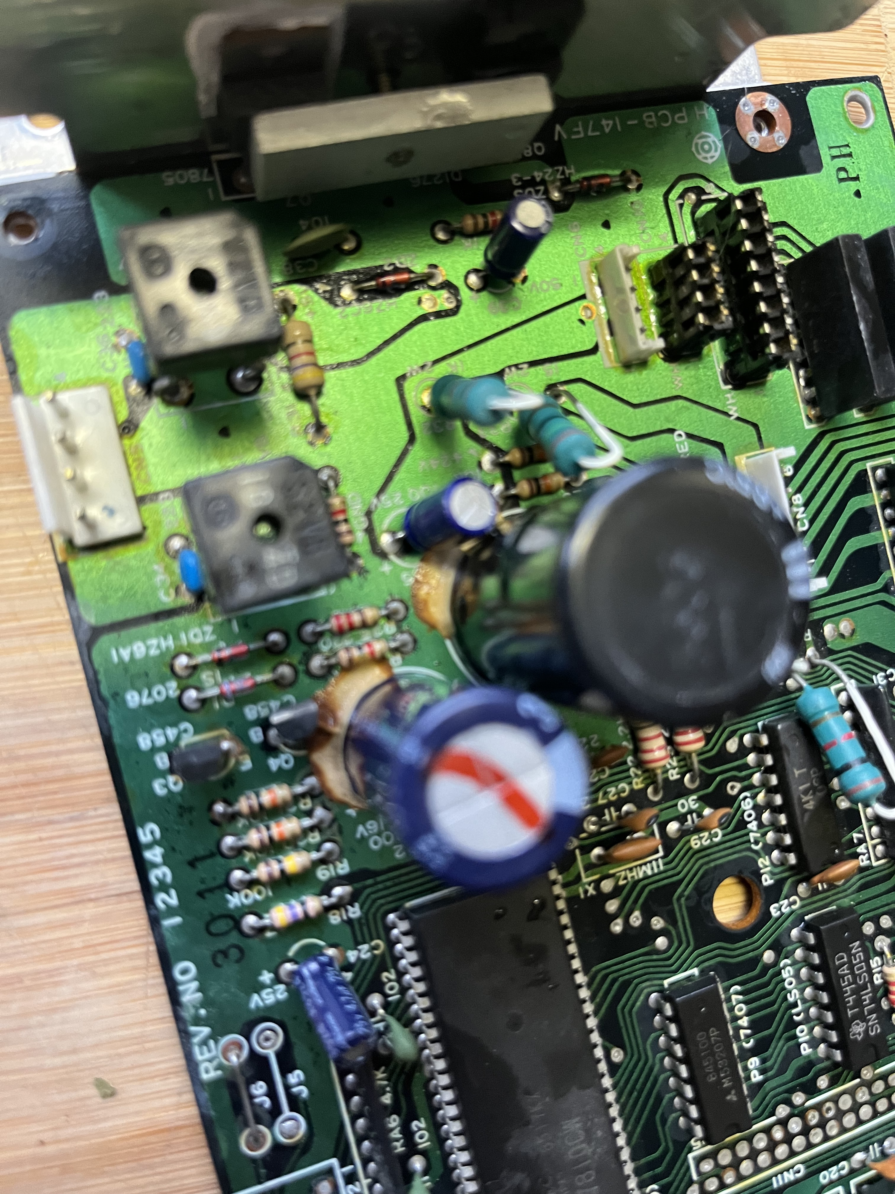

J'ai démonté l'imprimante et retiré le circuit imprimé..... il y a 2 grosses traces jaunâtres au pied des 2 condensateurs, question pour les praticiens, c'est bon ou pas ces coulures? Il n'y a pas de circuit à proximité.
Est-ce que je peux trouver ces condensateurs actuellement , ou bien un équivalant et où?
merci à vous

Bonjour JD.Walter. Je dirais que tout phénomène de « coulure « d'un composant n'est jamais bon signe et requiert une intervention de remplacement / nettoyage. Mais je vais laisser les experts répondre.

Souvent les gros condos sont collés pour les figer sur la PCB... bon là vue la couleur, ça ressemble quand même à de la coulure...
Change les pour des condos de même valeur (uF).
Si le voltage est plus important sur les nouveaux, pas grave.

je confirme que c'est bien de la colle pratique courante pour les gros condensateurs
elle à cet aspect car elle se dessèche avec le temps
https://forum.retrotechnique.org/t/decollage-de-composants/89859
c'est quel modèle ton imprimante ?
