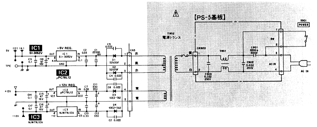

Les Sony F1-XV F1-XDJ et F1-XD ont l'air d'avoir une alim semblable d'après les photos glanées sur le net
ils sont alimentés par un transformateur spécial qui a plusieurs enroulements
un enroulement double a point milieu pour faire le 5V et un enroulement simple pour faire le +12V -12V
je n'ai que le schéma du F1-XD pour se faire une idée
donc difficile de trouver un transfo équivalent en 220V
aprés il y a bien une modif des alim des panasonic en 220V a creuser pour l'idée avec un transfo 2x12v
sur les différents schémas Sony on trouve les tensions 2 x 8v~ pour le 5V et 1 x 16v~ pour les 12v
un transfo 2 x 15v a enroulement séparés doit donc faire l'affaire
il faut aussi remplacer les diodes D1 et D2 par un pont de diode pour redresser les 2 alternances
a confirmer que le régulateur 5v soit bien un SI-3052V comme sur le schéma ( il accepte 25v en entrée d'aprés le datasheet )

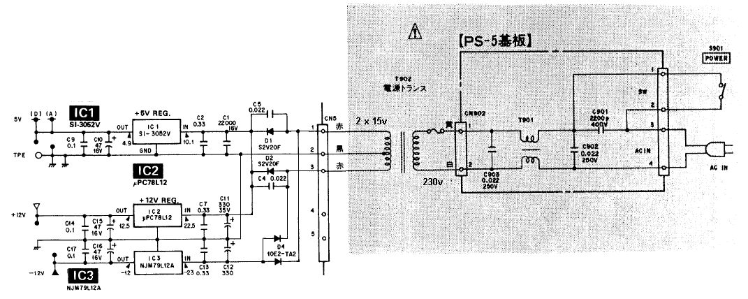

voici ce que ça donnerait pour le schéma ( demande donc une modif sur la carte mére pour le pont de diodes )
aprés il faut trouver le bon transfo 2 x 15V enroulements séparés d'au moins 30VA ( attention : les plus courants ont un point milieu )
il faut aussi remplacer les capas C902 C903 dont le 250V peut être un peu léger, l'interrupteur si il supporte les 230v et le cordon d'alim

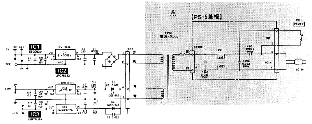

j'ai regardé du coté de l'alim du Panasonic A1-GT qui utilise un transfo 2 x 15V a point milieu plus facile a trouver et j'ai fait ce schéma qui demande moins de modifications

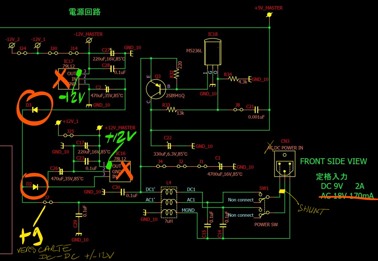

Pour mon FS-A1 je vais utiliser une alim 9V 2A classique en changeant la prise d'entrée et utiliser ceci pour le +/- 12V

oui tu as raison, mais comme la carte Hybrid du FS-A1 utilise le -/+12V pour l'affichage ça devrait le faire.

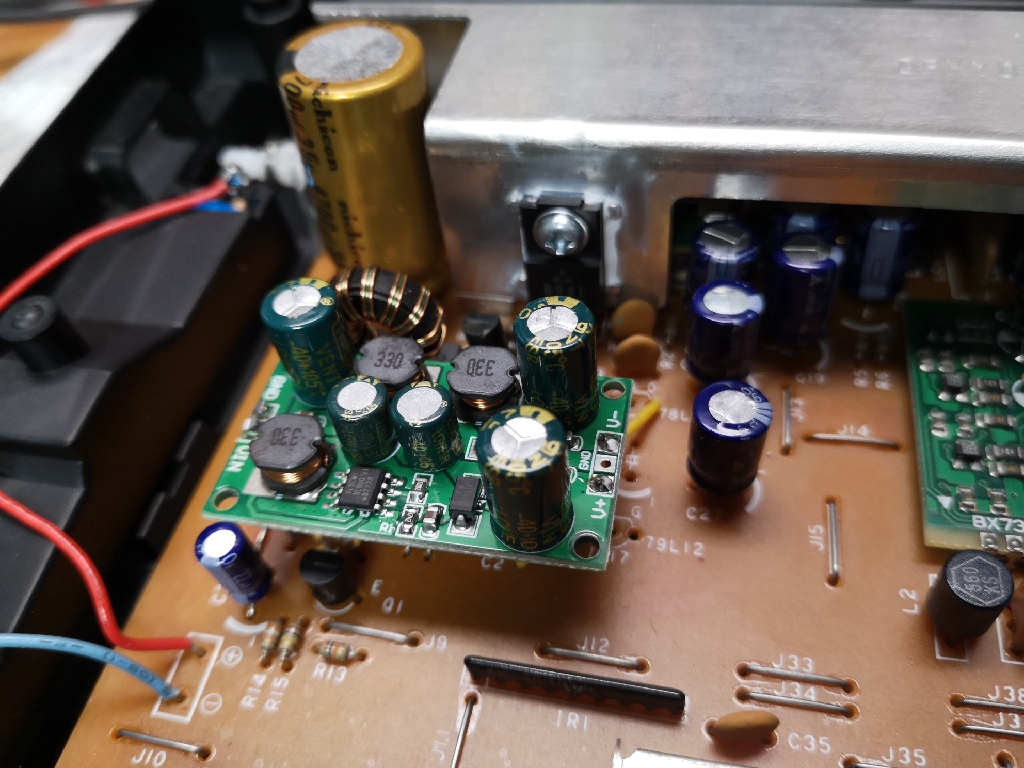

Je vais shunter l'entrée du 9VC avec celle du 18VA pour récupérer le 9V du côté du +/-12V, je vais virer les deux diodes et les deux régulateurs 12v.
après j'utiliserai le petit convertisseur DC-DC pour convertir le 9V en +/-12V que je réinjecterai aux deux outputs (points verts sur le schéma)
j'ai hâte de m'y mettre :)
Edité par Gfx Le 10/04/2021 à 20h10
Gfx Membre non connecté
Messages: 356

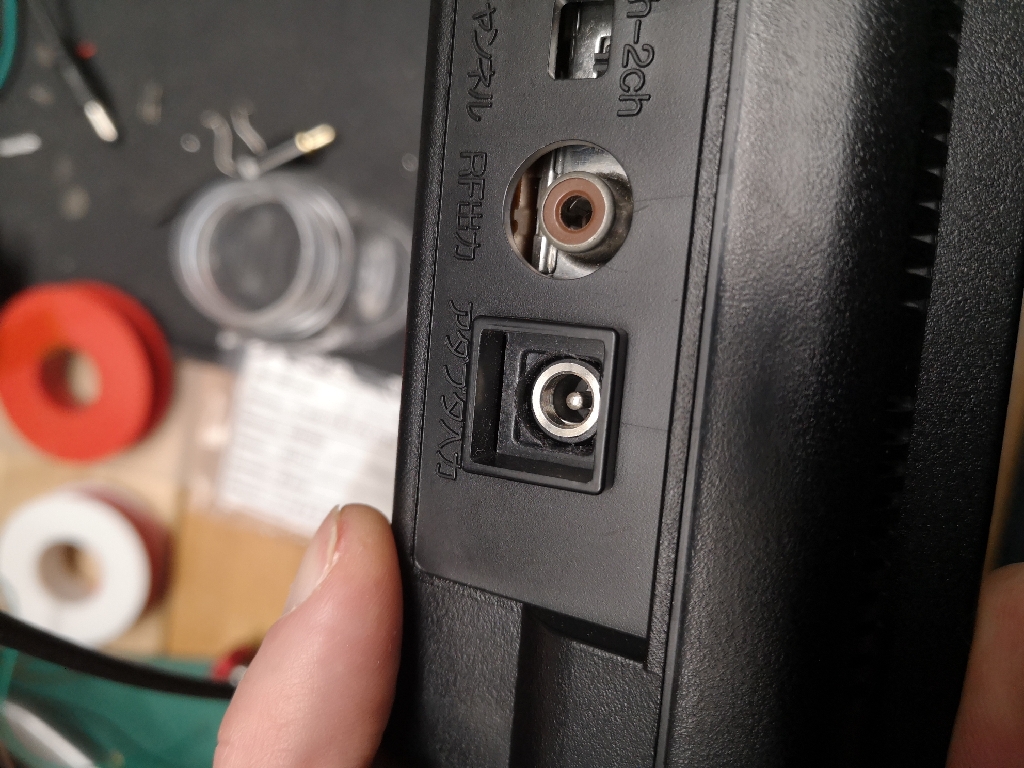

Le 16/04/2021 à 21h16
Voici le résultat sur le FS-A1, j'avais peur que ça soit un peu sous dimensionné (la carte fait 8w et les 12V en 07A donne plutôt 8.4W mais ça marche impec) a voir dans le temps.
Ca doit aussi dépendre des périphériques branchés a alimenter en +/-12V.
Sinon j'ai trouvé une alternative en 20W, je l'ai commandé et je ferai un test pour vous dire.
La carte est soudée avec des fils rigides pour la maintenir en l'air comme sur des pilotis.
J'ai remplacé le connecteur 3 fiches par une prise standard (5.5x2.1mm)
Edité par Gfx Le 16/04/2021 à 21h18

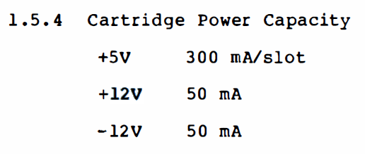

voici les spécifications trouvées dans le DATA BOOK
donc 12V X 0.05A X 2 slots ça donne 1,2W :)
il te reste donc de la marge avec 8W
