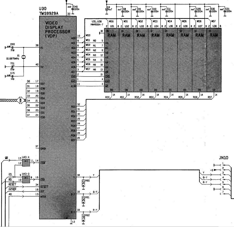

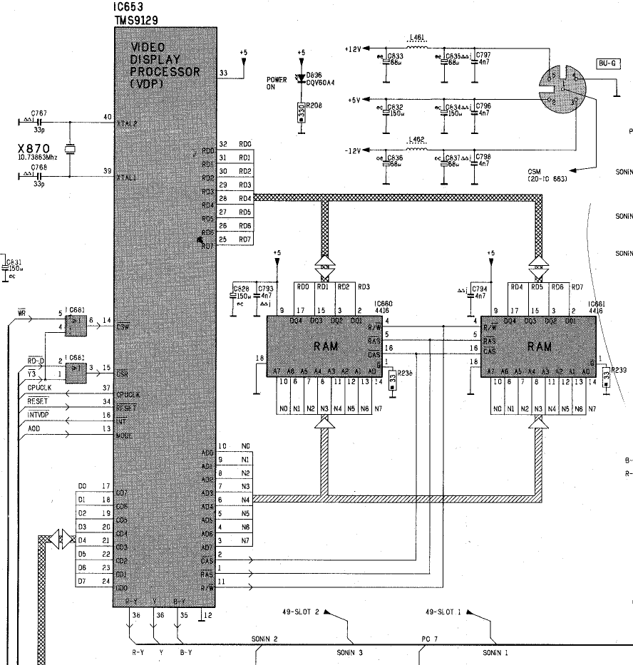

le TMS9129 utilise 2 x Dram 4 bits x 16ko
le TMS9929 utilise 8 x Dram 1 bit x 16ko les signaux AD0 à AD7 servent aussi de bit d'écriture dans les mémoires
donc ils ne sont pas interchangeables !!
pour dépanner le VG8010 j'ai remplacé les mémoires 4 x 16Ko par des mémoires 4 x 64ko qui ont le même brochage
et ça fonctionne à merveille :)
