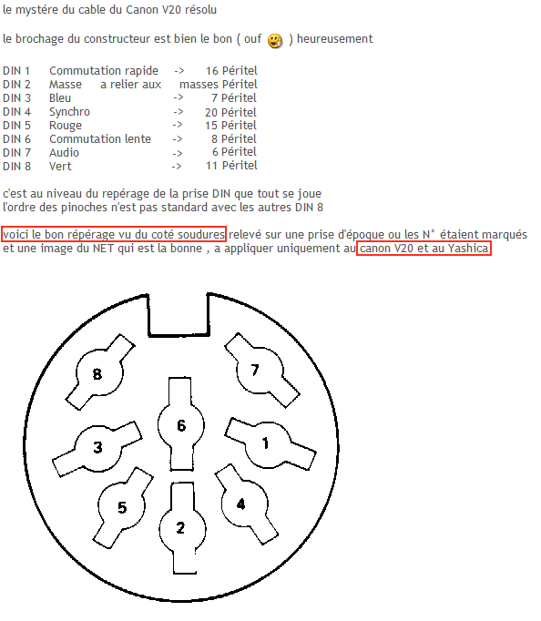

j'ai beaucoup de mal a trouver une fiches Din 8 broches avec en bout la prise péritel pour faire fonctionner mon MSX . :oups
et puis je ne trouve pas le mode de câblage fiche Din avec péritel :heink

pour la DIN8 du bon modéle a priori il y en a en stock ici
https://fr.farnell.com/hirschmann/mas-80-s/mas-80s-connecteur-din-8-poles/dp/809792
sinon pour le cablage c'est identique au CANON V20

pourrais tu me donner le schéma de câblage, car je ne connais pas le câblage du canon v20

Salut Blike, j’ai du fabriquer un cable pour un V20 qui a le même cablage. Il doit me rester un prise DIN en fer à cheval et un cable péritel que je peux sacrifier. Je regarde et je te dis.

j'ai acheté les fiches DIN via le lien que ma donné JIPE
j'ai des câbles péritel que je peux aussi sacrifier
Le raccordement (soudures ) ne me posera aucun problèmes .
Mais ils faut que j’ai le schéma de raccordement Dim , péritel

j'ai repris une partie du post et j'ai fait un truc plus clair

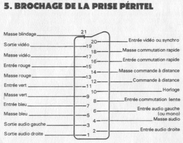

les masses sur la péritel sont les broches 4, 5, 9, 13, 14, 17 et 18
normalement avec 4 masse audio et 17 masse vidéo reliées ça suffit
et voici le brochage de la prise péritel au cas ou
