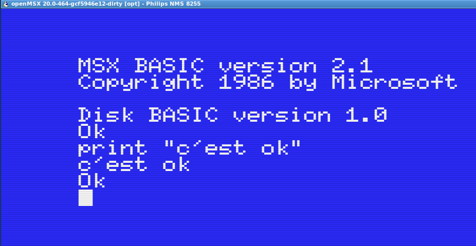

Après compilation de la version git , pendant que j'écrivais ceci, tout semble fonctionner.
Vu que c'est dans l'init, je ne devrais pas arriver au basic, n'est-ce pas ?
2025-05-08_19_25_51
J'ai mis l'image comme ça tu auras le hash du git, et le modèle que j'émule (même si je ne pense pas que ça joue). Edité par zone Le 08/05/2025 à 19h29
