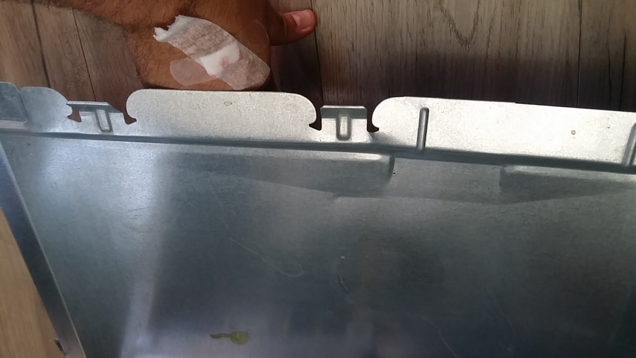

Je dévisse le réservoir de débordement qui consiste en un plateau métallique aux bords acérés vissé sous là machine.
Y'ai fait bobo main-main tellement c'est tranchant :'(

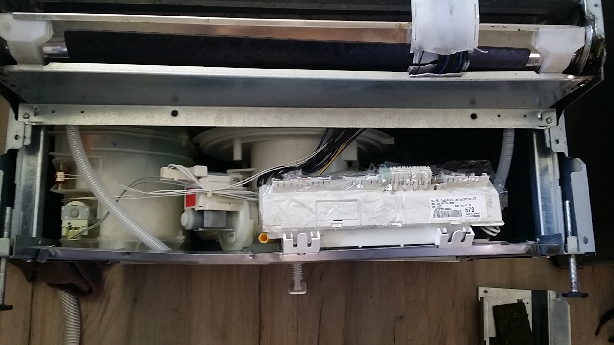

Je démonte la plinthes en métal qui facilite l'accès et permet d'y mettre les mains comme on veut.

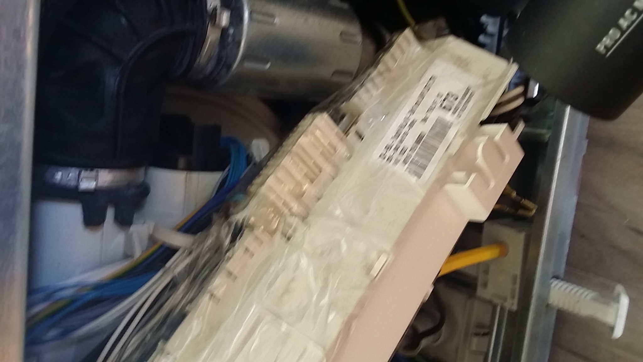

Vous remarquerez que l'étanchéité de l'électronique est pour le moins sommaire avec juste une feuille plastique autocollante :oups
Le tableau de bord ne répondant plus du tout, je décide de sécher le boîtier électronique avec un sèche cheveux.
Le résulta est immédiat, après m'être électrocuté, et complètement séché le boîtier, le tableau de bord s'allume et répond aux commandes.

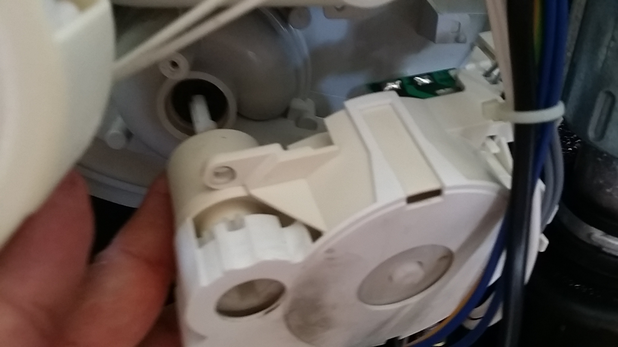

Je remet là machine sur le dos et m'efforce de détecter les parties mouillées.
Je décide de retirer ce boitier plastique pour faciliter le travail et faire ça bien.

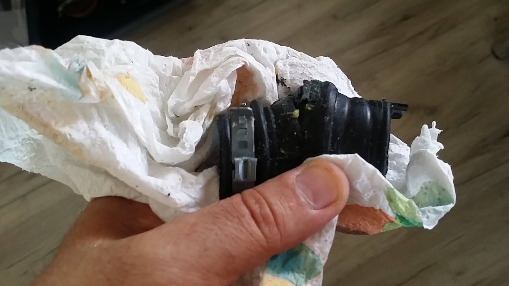

Bingo! La durite de pompe de cyclage est trempée et en tâtant, je découvre une fissure d'usure dans le caoutchouc.
De la graisse s'est déposée, cela doit faire pas mal de temps qu'une petite fuite devait se produire sans faire déborder le plateau inférieur.
Et voici la raison principale pour laquelle je partage avec vous cette expérience:
Après avoir appelé deux fournisseurs sur Marseille et indiqué le modèle de lave vaisselle, on me propose à chaque fois un ensemble [capot de pompe + durite] à 50 euros ou encore [pompe + durite ] à 87 euros.
Je décide de tenter ma chance encore une mais en omettant de donner le nom du modèle "sixième sense" en prétextant que l'étiquette d'identification à disparue et qu'il s'agit probablement d'un Whirlpool.
Cette fois, le vendeur me propose de venir avec là durite et d'en trouver une compatible.
Je me rend donc à MPM (marseille pièce ménager) dans le 13003 et présente ma durite. Spontanément, le vendeur me sort la bonne durite originale Whirlpool pour 18 euros ttc :)

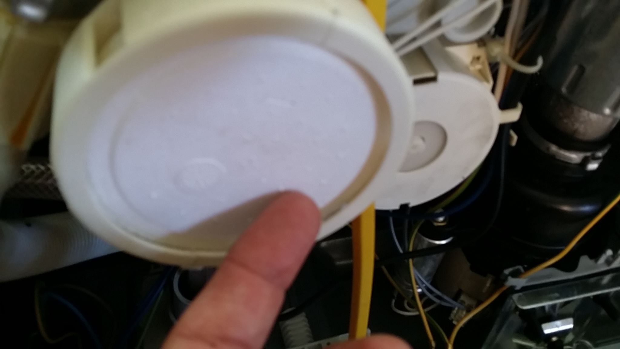

Une fois remonté:
J'en profite pour vérifier le libre déplacement du flotteur qui se trouve dans "la pseudo cuve" et qui a pour rôle de détecter une éventuelle fuite.
Après un cycle de lavage rapide sans accroc, je remonte le tout et remet tout en place.
Conclusion, mieux vaut demander une durite de remplacement identique qu'une durite de marque X et de référence Y!

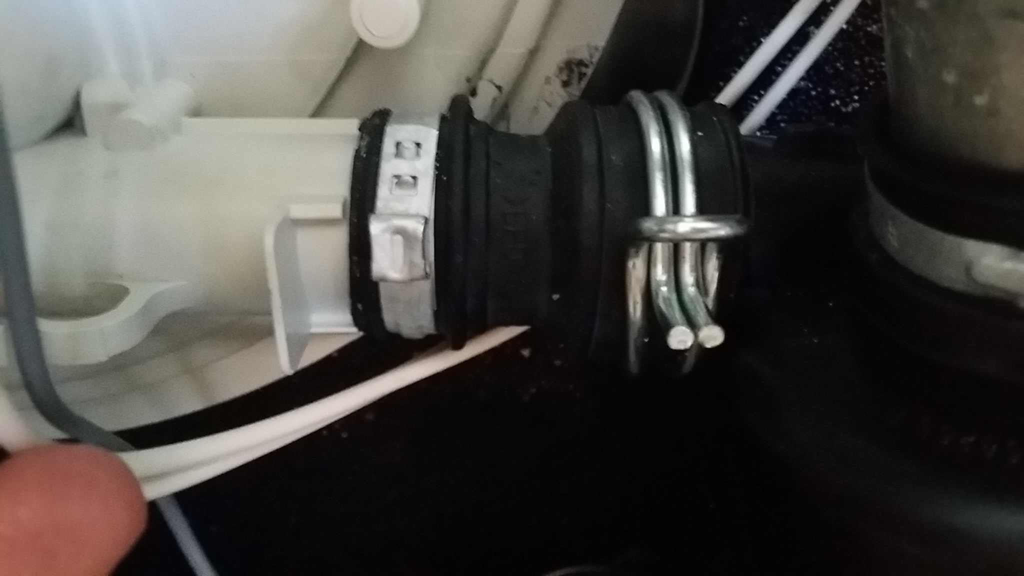

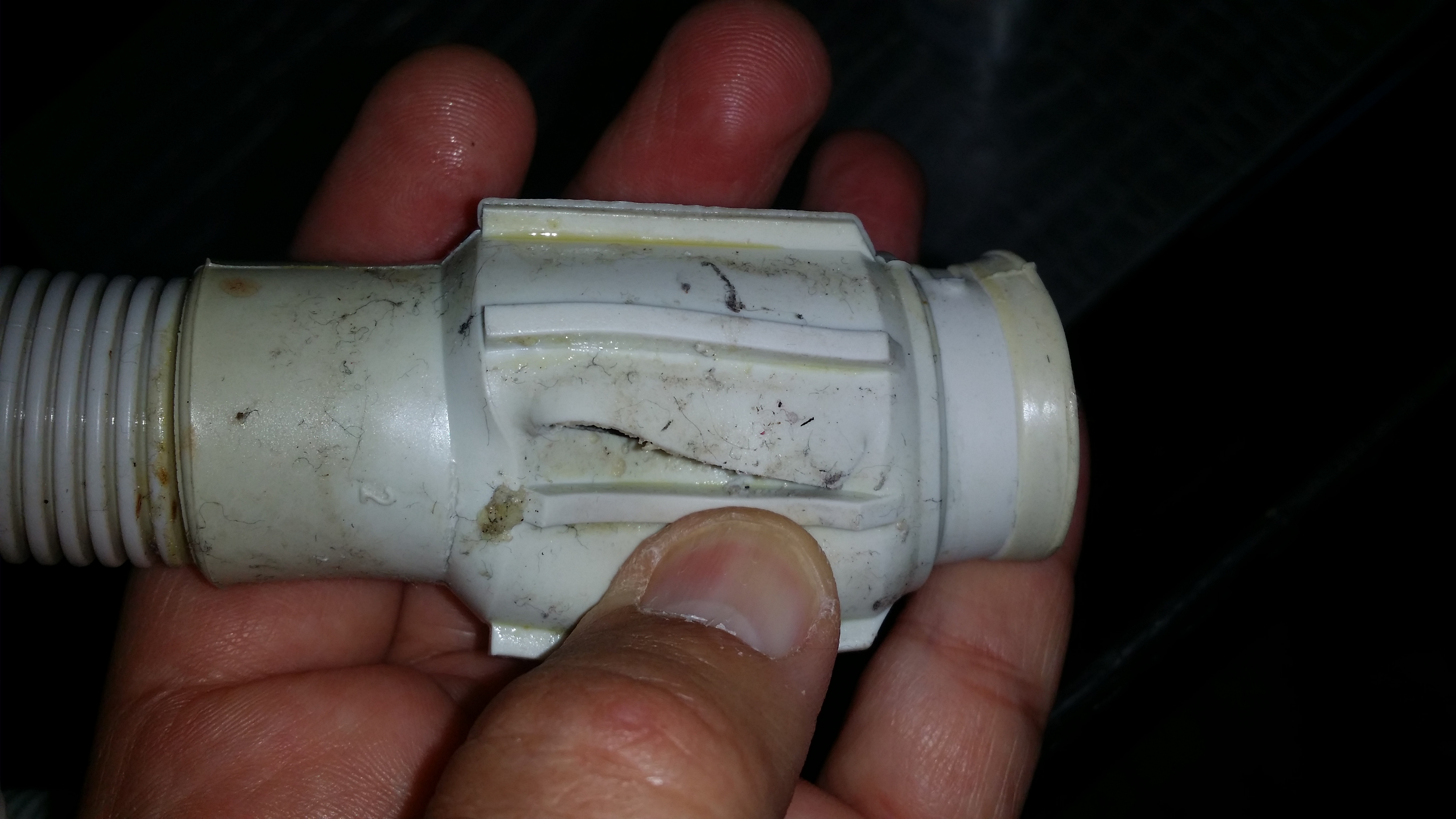

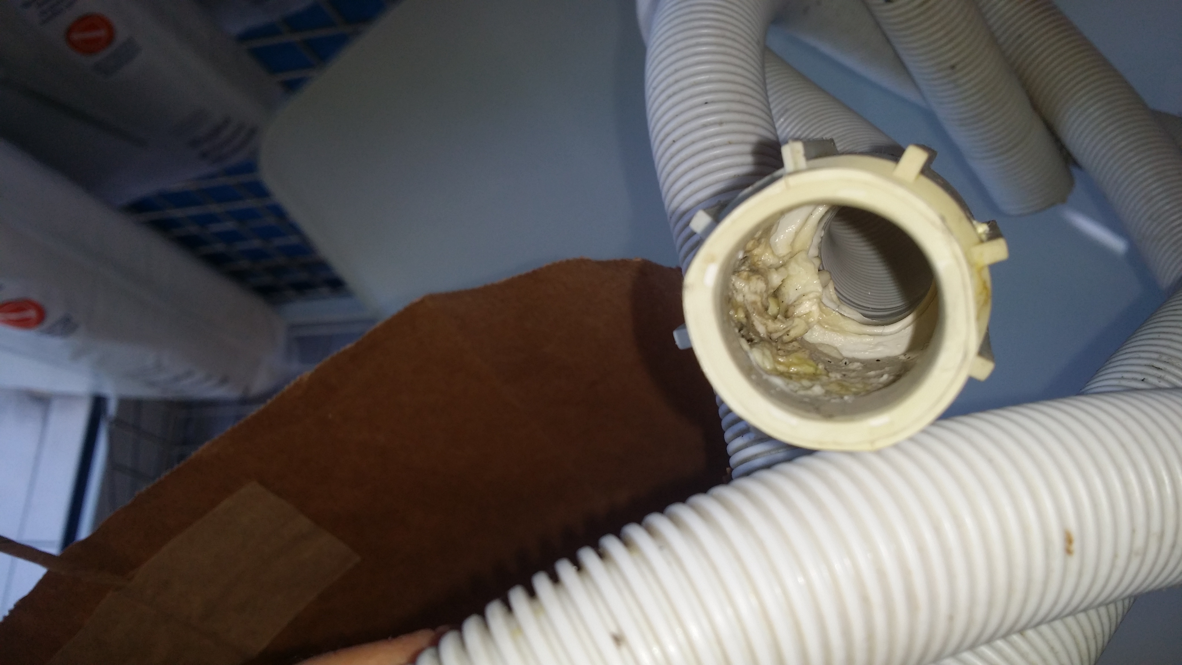

Cette fois, c'est le tuyau de vidange qui a cédé.
Le caoutchouc qui présente une déchirure ressemblant à un coup de tournevis franc!
Comme quoi, si j'avais eu a faire à un réparateur, je l'aurai soupçonné à tort d'avoir créé la panne.
La tuyau de vidange est donc spécifique à Whirlpool.
Une déchirure comme un coup de tournevis.

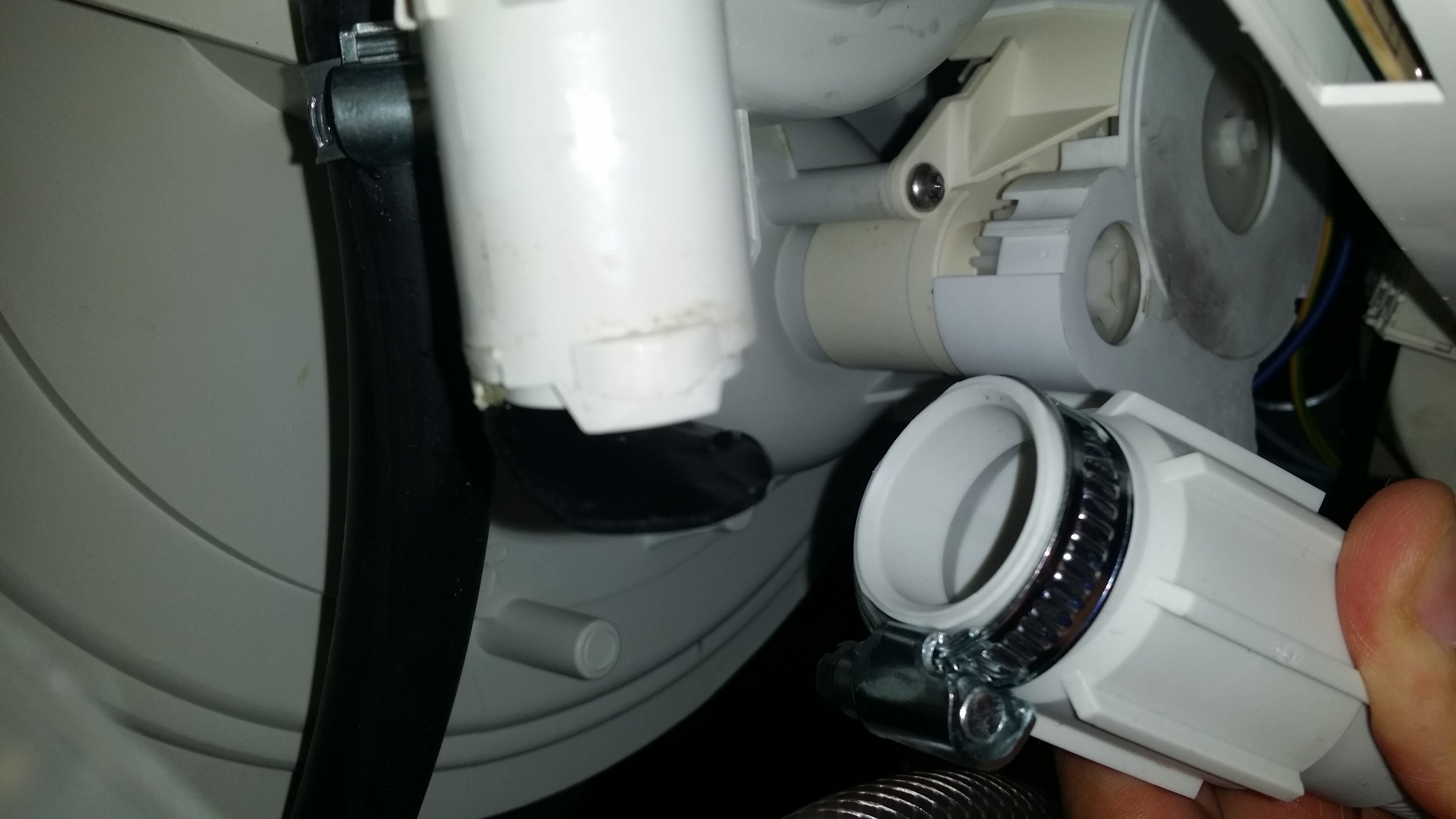

On peut voir sur la photo que l'intérieur du tuyau en caoutchouc précisément à l'emplacement ou doit s'articuler le clapet antiretour de la pompe à eau, on voit que cette partie qui forme une sorte de chambre est complètement destructurée par là chaleur et probablement les produits chimiques des agents lavants.
Le tuyaux tout neuf avec un collier de serrage a vis.
Nb: La petite coupelle noir en bas de la pipe blanche est un clapet antiretour à éviter de manipuler au maximum.
Selon le magasinier du MPM (qui a l'air de bien connaitre son affaire), si le clapet se détache, il faut changer la pompe :oups
Payée 26 euros en magasin specialisé et disponible pour moins de 10 euros sur internet :p
Cette fois, j'ai bien pris soin de débrancher du secteur avant d'y mettre les mains :fou Edité par igal Le 10/06/2020 à 14h37
