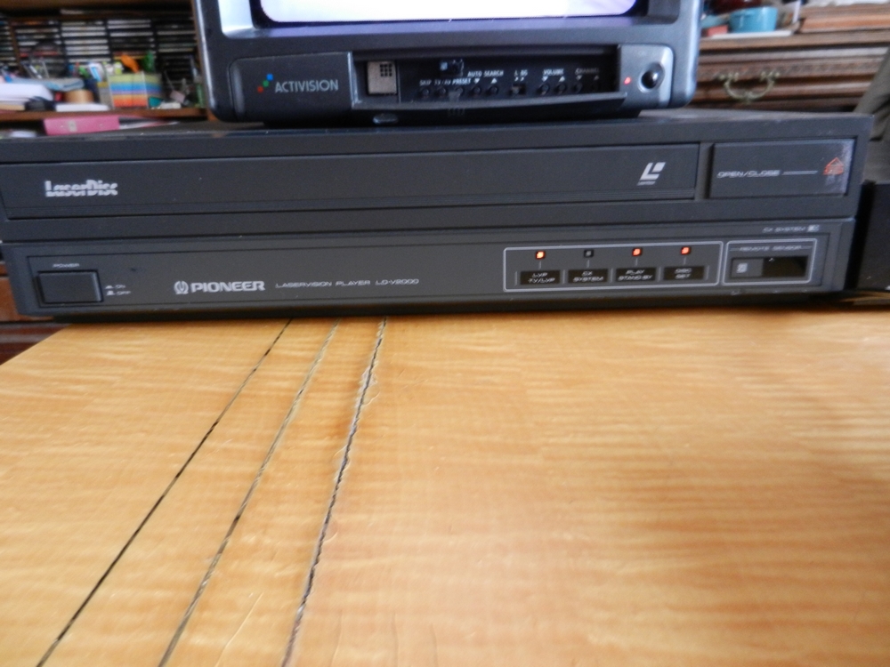

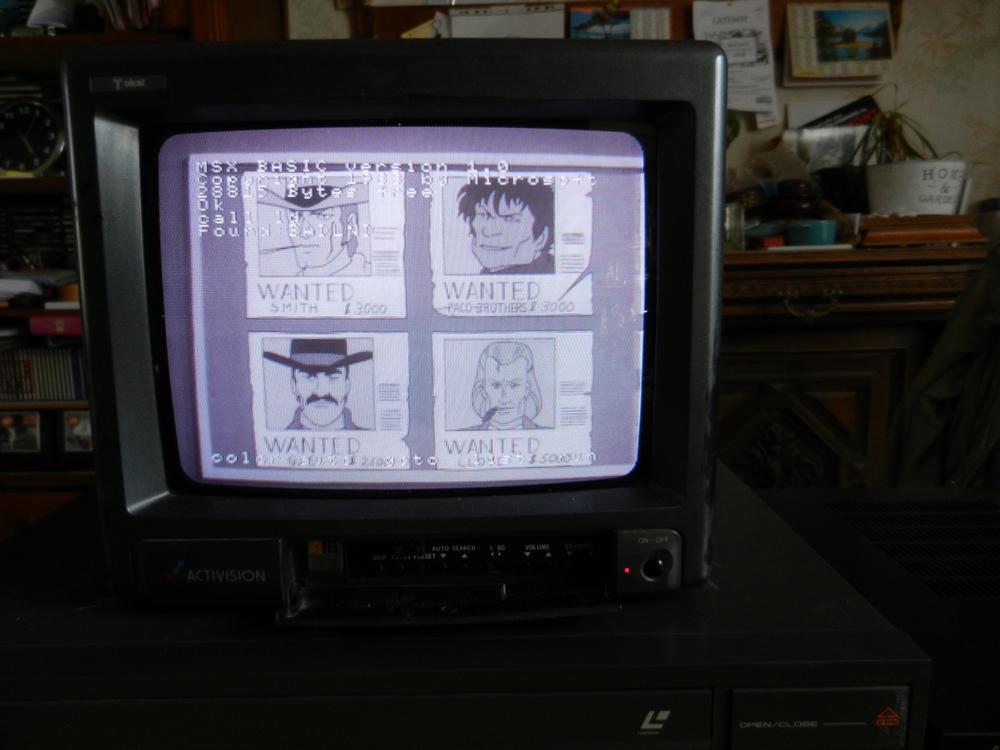

suite a la visite de goonies nous avons mis en service et tester son laser disk
aprés sortie de la doc du ER-101 en japonais et un cablage ok voici le résultat
les test ont été fait avec une TV qui ne supporte pas le NTSC d'ou les images en noir et blanc
le ER-101 et le lecteur LD ont des sorties composites uniquement
le matos un msx1 japonais , un ER-101 et un lecteur laser disk

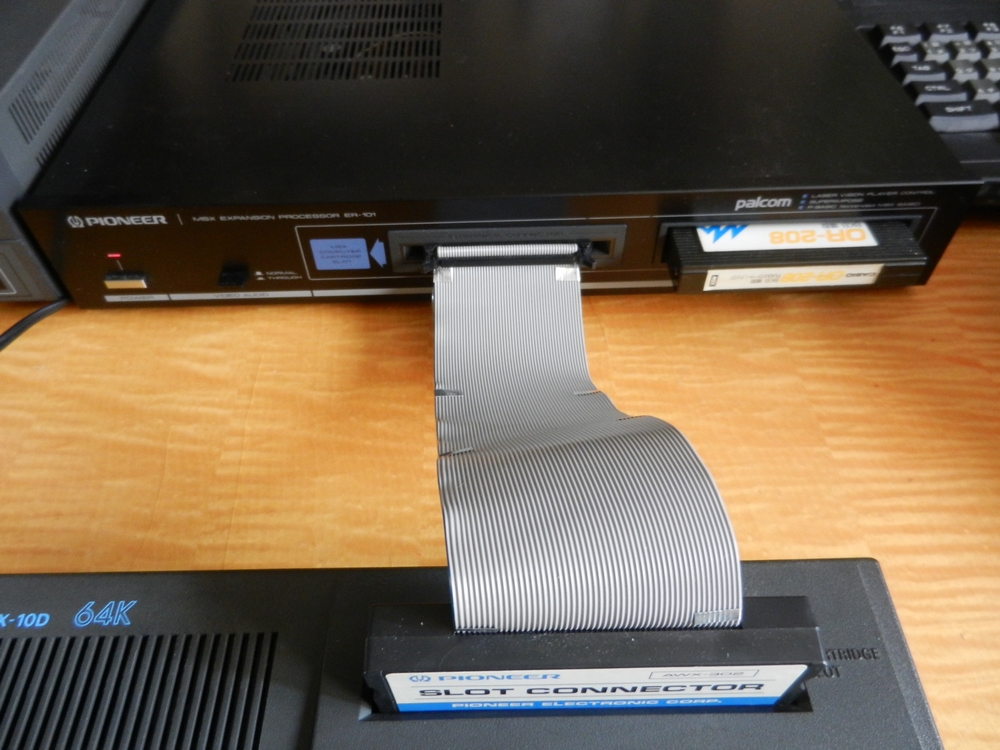

le ER-101 qui pilote le laser disc
le laser disk

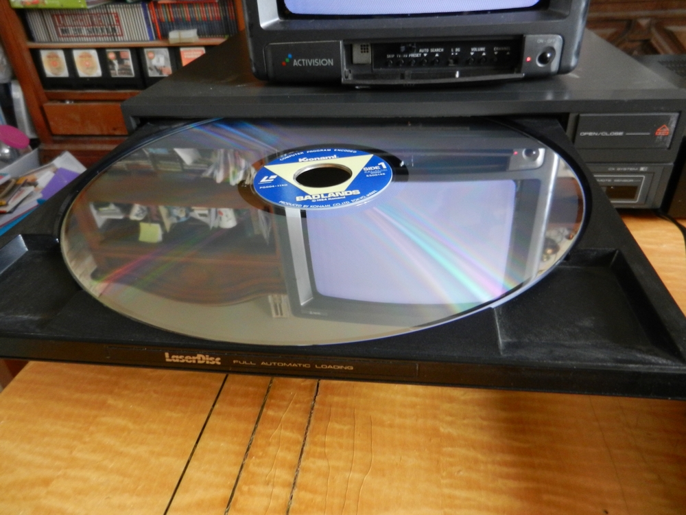

le disk Badlands

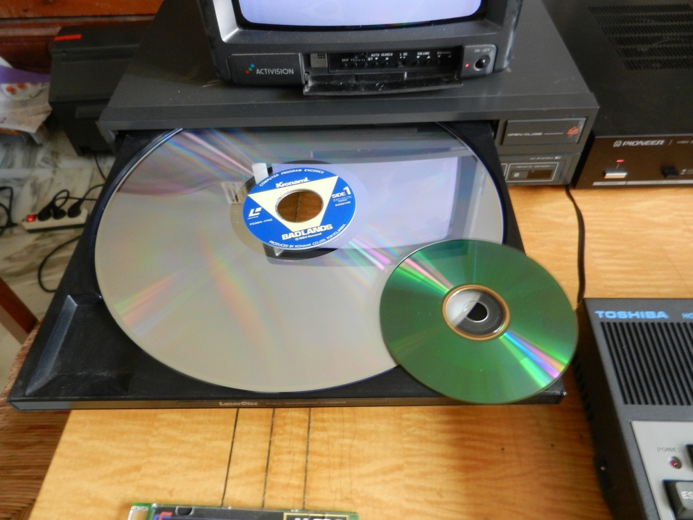

la comparaison avec un CD-ROM

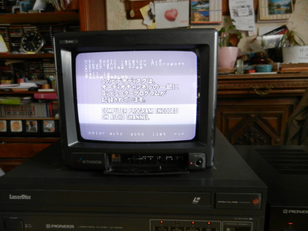

le loader en superimpose
les images digits pendant le loader

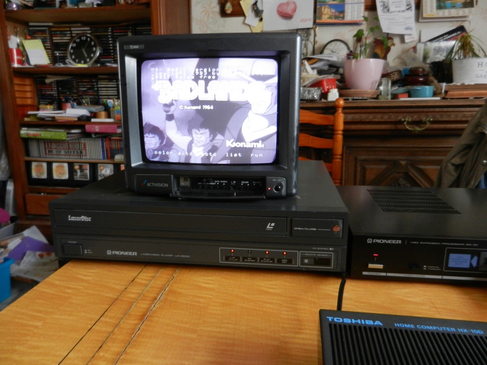

la demo
les premieres images

Donc le "slot connector" est une cartouche vide qui permet de brancher le ER101 sur un port cartouche spécifique via une nappe, un peu comne si le ER101 était un expander cartouche . Une cartouche de langage dans le port cartouche du ER101 :tea
Le ER101 étant ensuite brancher via un double file, comme une télécommande filaire au laserdisc. Enfin c'est une déduction :tea
Étrange, pas de câble vidéo entre le Msx et le ER101 qui pour moi est un "genlock" connecter
Donc la vidéo en surimpossition du Msx passe par le port cartouche du Msx :siffle

le ER-101 contient un VDP + la Vram et c'est lui qui affiche le super-impose et pas le MSX
entre le ER-101 et le laser disk il y a un cable din de télécommande

Comme j'ai une série de lecteur LD dont l'interface infrarouge à été bricolé. En résumé deux files ont été mis entre la diode infrarouge de la télécommande et celle du lecteur LD et ça fonctionne. Mais d'origine ces mêmes télécommande pouvait être branché en jack entre la télécommande et le lecteur LD.
Donc ca doit être possible de bricolé n'importe quel lecteur LD ntcs (ayant le même code de télécommande donc si.possible un pioneer) en le branchant en filaire via la diode ou en mettant avec la résistance qui va bien une diode infrarouge au bout du câble Din :tea Edité par TurboSEB Le 25/08/2018 à 20h22
