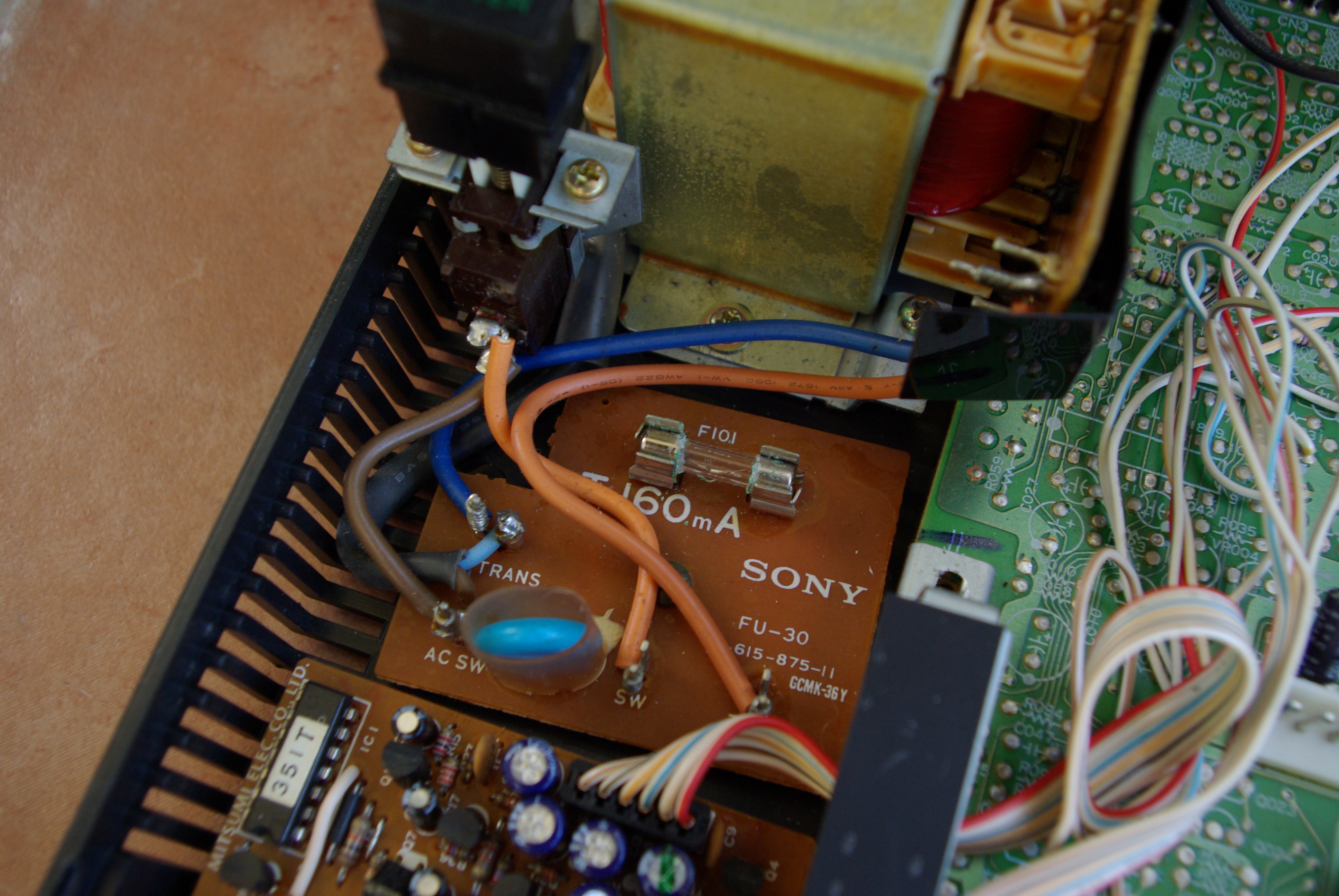

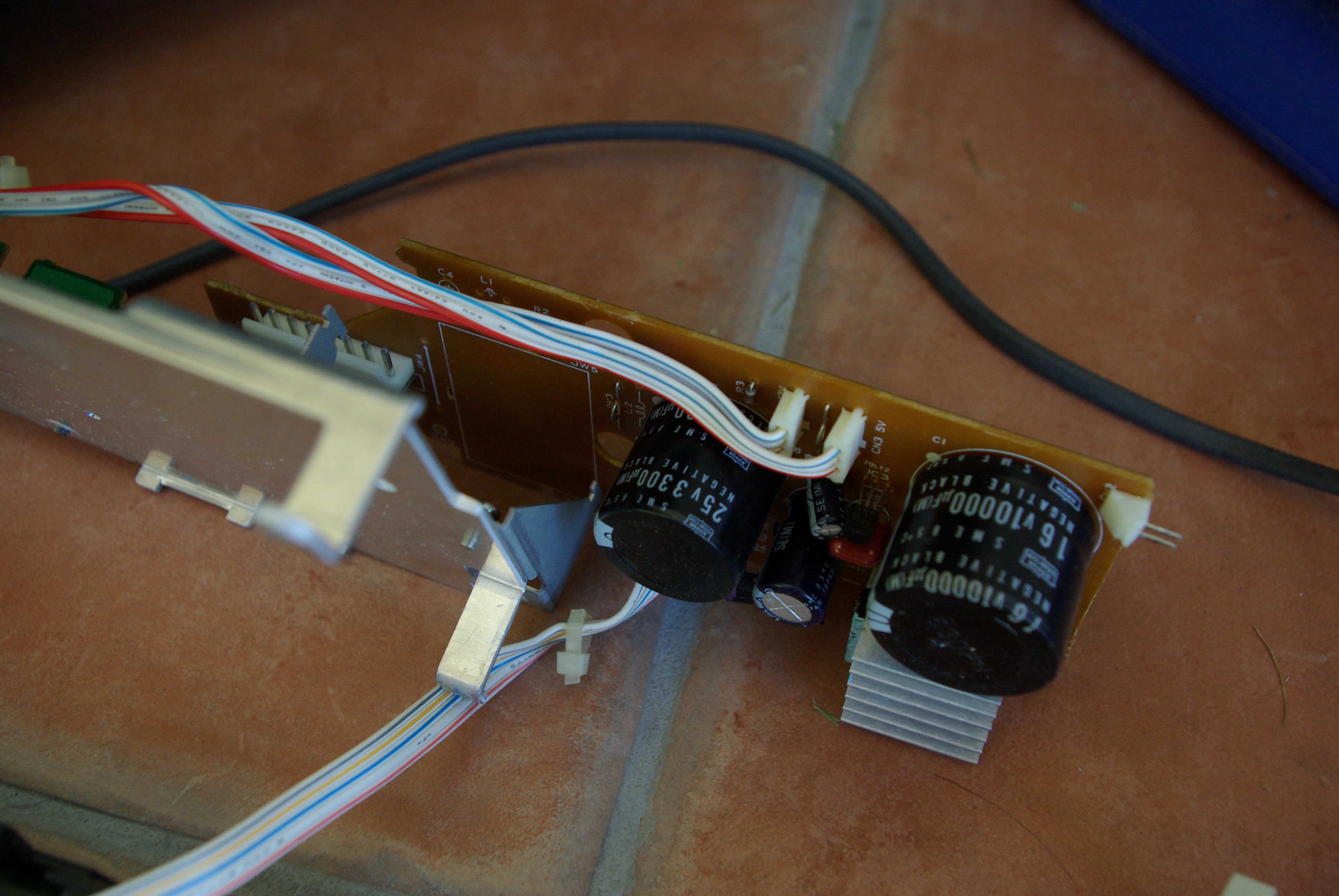

Bonjour à tous,
dans ma vie de rétro gamer, j'ai acheté pour quelques euro 2 MSX en brocante.
Le premier, un HIT-BIT HB501F qui fonctionne toujours très bien
Le second que j'ai trouvé il y a plus de 2 mois : MSX Sony Hit Bit HB-75F
Il ne fonctionnait pas, en l'ouvrant j'ai suspecté le fusible. Là, je viensde le changer et houra il s'allume... enfin du moins la LED elle s'allume, l'écran permute bien sur le signal du MSX mais j'ai un écran noir et aucun son. Le RESET réagi tout de même car lorsque je laisse le doigts appuyé l'écran passe au bleu (et redevient noir lorsque je relâche).
Voici quelques photos avant le changement du fusible
http://www.mirari.fr/tEbU
http://www.mirari.fr/hBc2
http://www.mirari.fr/oHiu
http://www.mirari.fr/bdjh
N'étant pas expert du MSX, en principe et de mémoire, on tombe sur le BASIC à l'allumage de l'ordinateur
Dans mon cas, est-ce la RAM qui pourrait poser problème ?

il faut faire un test avec une mémoire dans un port cartouche pour déterminer si ça vient de la mémoire ou autre
on peux faire ça a la RGC ;)
avant tu peux vérifier les alimentations des mémoires 4116 du VDP (elles sont fragiles ) +5V -5V +12V si tu as un voltmétre
1 -5V
8 +12V
9 +5V
16 GNG
http://msx.hansotten.com/uploads/files/sonyhp5575sm.pdf
sinon la page pour les alims est la 5-24 pour +5V +12V -12V
je n'ai pas trouvé comment était fait le -5V VSS sur le schéma pour l'instant :(
Messages: 11339
Le 15/08/2017 à 17h53
le -5V est page 5-21
c'est fait a partir du -12V avec une diode Zener D1 ( regarde la tension aux bornes de la zener )

Du coup, j'ai tenté autre chose à laquelle je n'avais pas pensé : j'ai appuyé sur quelques puces dans leur slot et le MSX démarre impeccable ! (testé les quelques cartouches sous la main)
Merci encore Jipe pour tes données techniques !
