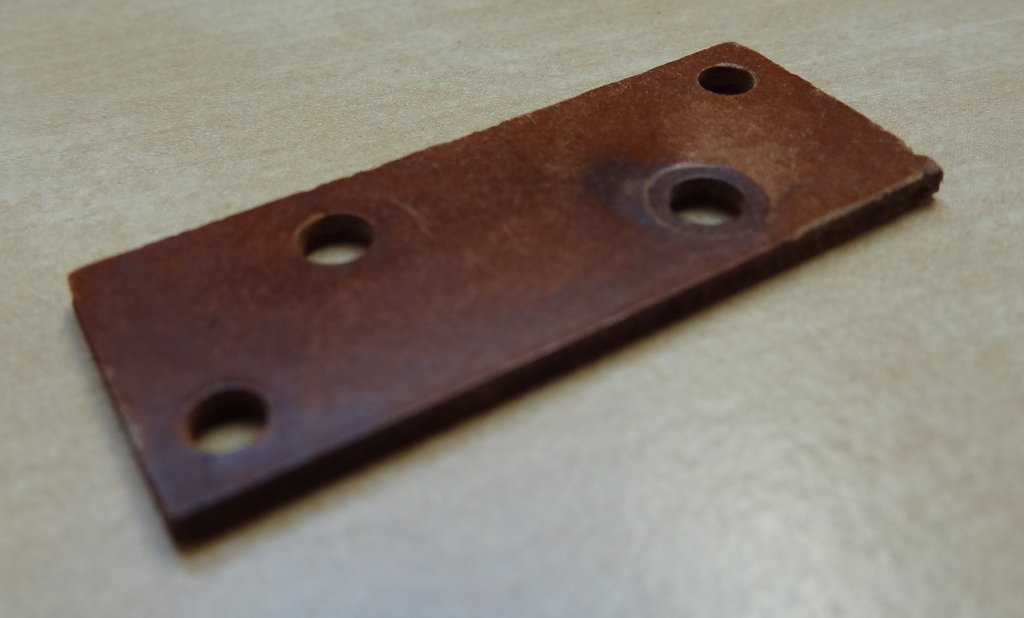

Pour un autre projet, qui n'a rien à voir avec le MSX, je fais appel à vos connaissances en électricité et en électronique.
Je recherche un matériau isolant (électriquement parlant), qui peut se travailler (découpe, trous), en plaque ou panneau d'environ 1 à 2 mm d'épaisseur.
Le matériau original, que je cherche à remplacer, ressemble à de la fibre dure (voir photo ci-dessous). Je précise que c'est un matériau qui date des années 50. Son rôle était de faire la fermeture d'un connecteur électrique, dans un faisceau électrique de voiture ancienne.
Pouvez-vous m'aider ?

Bonsoir,
J'avais aussi penser a de l'isorel (C'est une imitation bois qui au toucher, ressemble a du carton). C'était beaucoup utiliser pour les panneaux de porte pour voiture dans les années 60/70. J'avais des panneaux comme ça sur ma 1er R5TL
C'est un super isolant, le problème, c'est qu'il ne faut pas qu'il soit mouillé. Edité par metalgear2 Le 07/09/2016 à 20h05

c'est certainement de la bakélite utilisée dans le temps
ça a été remplacé par des plaques en fibre d'époxy de couleur jaune mais ça date aussi
tu dois pouvoir te dépanner avec une plaque de circuit imprimé dont tu dissous le cuivre au perchorure
coupe la a dimension avant et double la si c'est pas assez épais
prend la en fibre de verre c'est plus résistant

J'ai pensé aussi à de l'isorel, ça y ressemble tout à fait.
Mais effectivement, impossible à trouver dans ces dimensions.
J'avais pensé aussi à ça, et du coup j'avais cherché chez Conrad. Et j'ai trouvé autre chose dans leurs produits "modélisme". Des plaques en époxy : http://www.conrad.fr/ce/fr/product/229861/Plaque-epoxy-150-x-350-x-15
Mais je ne sais pas si ça conviendrait ...
donne moi les dimensions de ta piéce et je regarde de mon coté si je trouve un morceau de bakélite
l'isorel est trop friable ça ne va pas tenir
la plaque d'époxy est assez chére j'ai vu des chassis de voiture radio commandée fait avec cette matiére

La photo me donne l'impression que la pièce fait au moins 2 ou 3 mm d'épaisseur.
Il y a ça sur la bay :
2 mm :
http://www.ebay.com/itm/1pcs-Bakelite-Phenolic-Flat-Plate-Sheet-2mm-x-200mm-x-200mm-EE-C4-/171397641622
3 mm :
http://www.ebay.com/itm/Bakelite-Phenolic-Resin-Flat-Plate-Sheet-3mm-x-200mm-x-200mm-for-PCB-Industry/221958010969
Merci Jipe pour ta proposition, mais j'ai besoin d'un assez gros morceau car j'en refait plusieurs dizaines.
GDX :
Non, elle fait bien 1,5mm, j'ai mesuré avec un pied à coulisse.
Et merci à tous ceux qui l'ont proposé, car je pense que vous avez raison, c'est de la bakélite.
Du coup, j'ai acheté sur eBay une plaque de 10cmx15cm en épaisseur 1,5mm, pour pouvoir faire des essais. Edité par Metalion Le 08/09/2016 à 18h55
