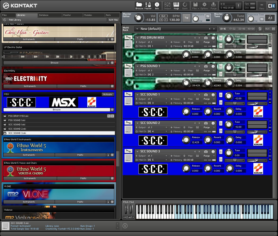

Tiens, ça me rappelle avoir bricolé un essai de la musique d'intro de Nemesis 2 (1ere partie) il y a 5 ans.
Pour se faire, j'avais "samplé" une note de chaque son puis passé tout ça à la moulinette d'un logiciel très connu des créateurs de MAO : Kontakt.
Ensuite, j'ai pris mon séquenceur, créé des pistes et bricolé ça. L'intro est extraite de l'original, pour ma part j'ai joué à partir de 0:15. Peut-être qu'un jour je ferai la suite
Désolé si ça démarre tout seul mais le paramètre "play=0" ne semble pas empêcher la lecture automatique.
