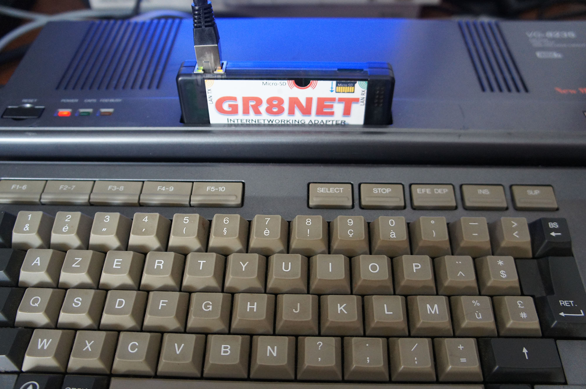

Qu'est-ce que la cartouche GR8NET ?
C'est une cartouche développée par Eugeny Brychkov, qui permet de connecter un MSX sur Internet.
Des instructions du Basic ont été développées et ajoutée en ROM à la cartouche pour tirer tout le potentiel des fonctionnalités d'internet. BIen entendu, cela peut se programmer aussi en assembleur.

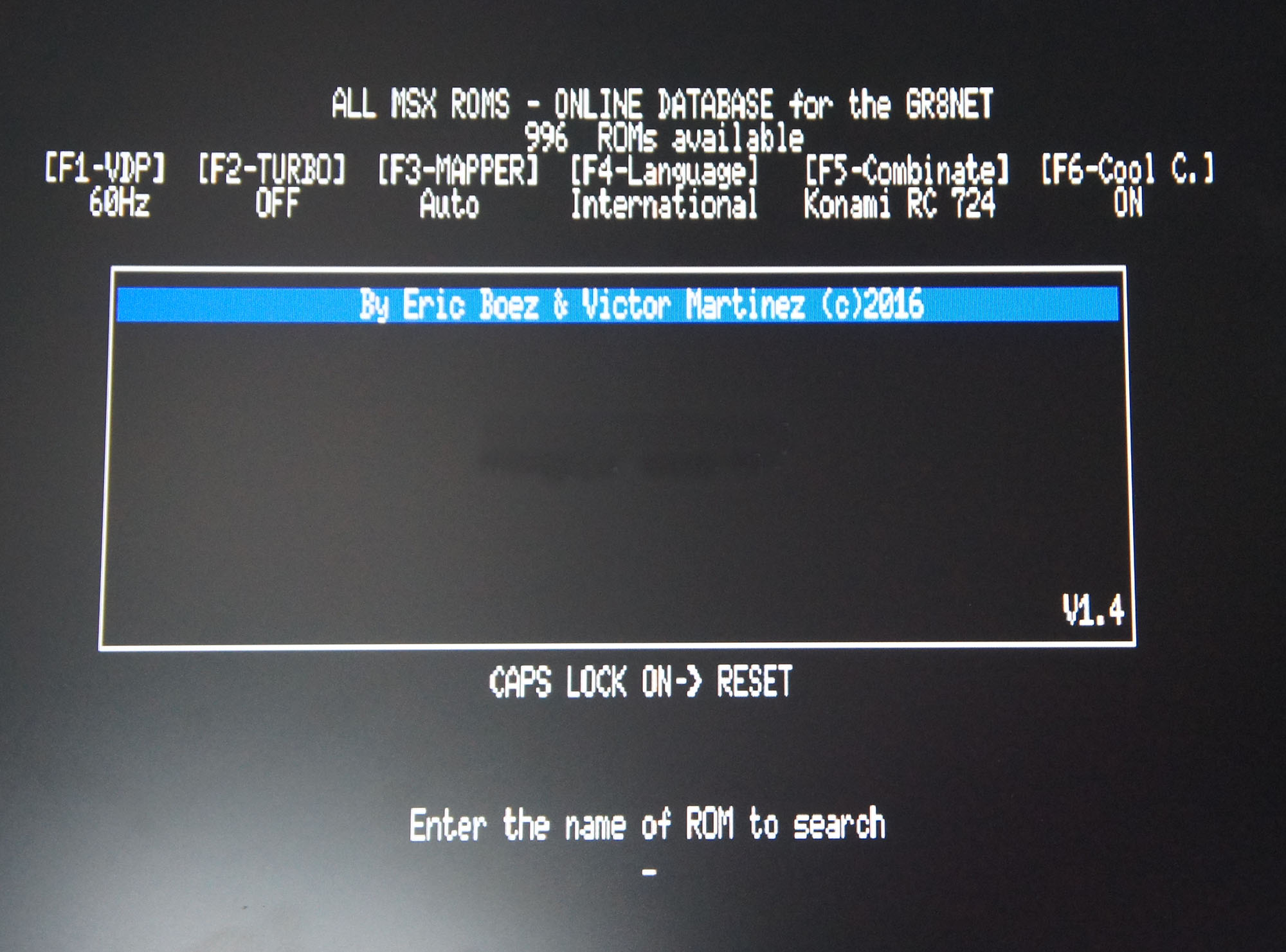

Premier lancement du programme
Le programme est utilisable sans aucun paramétrage.
Dans la zone de recherche, en base de l'écran vous pouvez entrer n'importe quel titre de jeu, ou partie de titre, ou le nom d'un éditeur une année etc... Après appuis sur ENTER la liste des ROMS correspondant sera affichée à l'écran.

Voici la liste des jeux suite à une recherche sur le mot "konami"
La liste des ROMS est grande, il y a donc plusieurs pages.
Passez d'une page à une autre avec les flèches droite et gauche du clavier
Sélectionnez un titre dans la liste avec les flèches haut et bas du clavier
Une fois un jeu sélectionné, appuyez sur Espace pour lancer le téléchargement et le démarrage de la ROM. Cela se fait sans aucun paramétrage de type de mapper ou de taille de rom. Les paramètres nécessaires sont pré-enregistrés dans la base de donnée. Vous n'avez donc rien d'autre à faire qu'appuyer sur ESPACE.
Note sur la touche CAPS LOCK : La plupart des roms peuvent être lancée une fois téléchargée depuis le cloud, sans avoir à faire un reset du MSX. Toute fois certaines ROMS sont récalcitrantes.
Si la touche CAPS LOCK est allumée, alors un reset est effectué avant de lancer le jeu téléchargé.

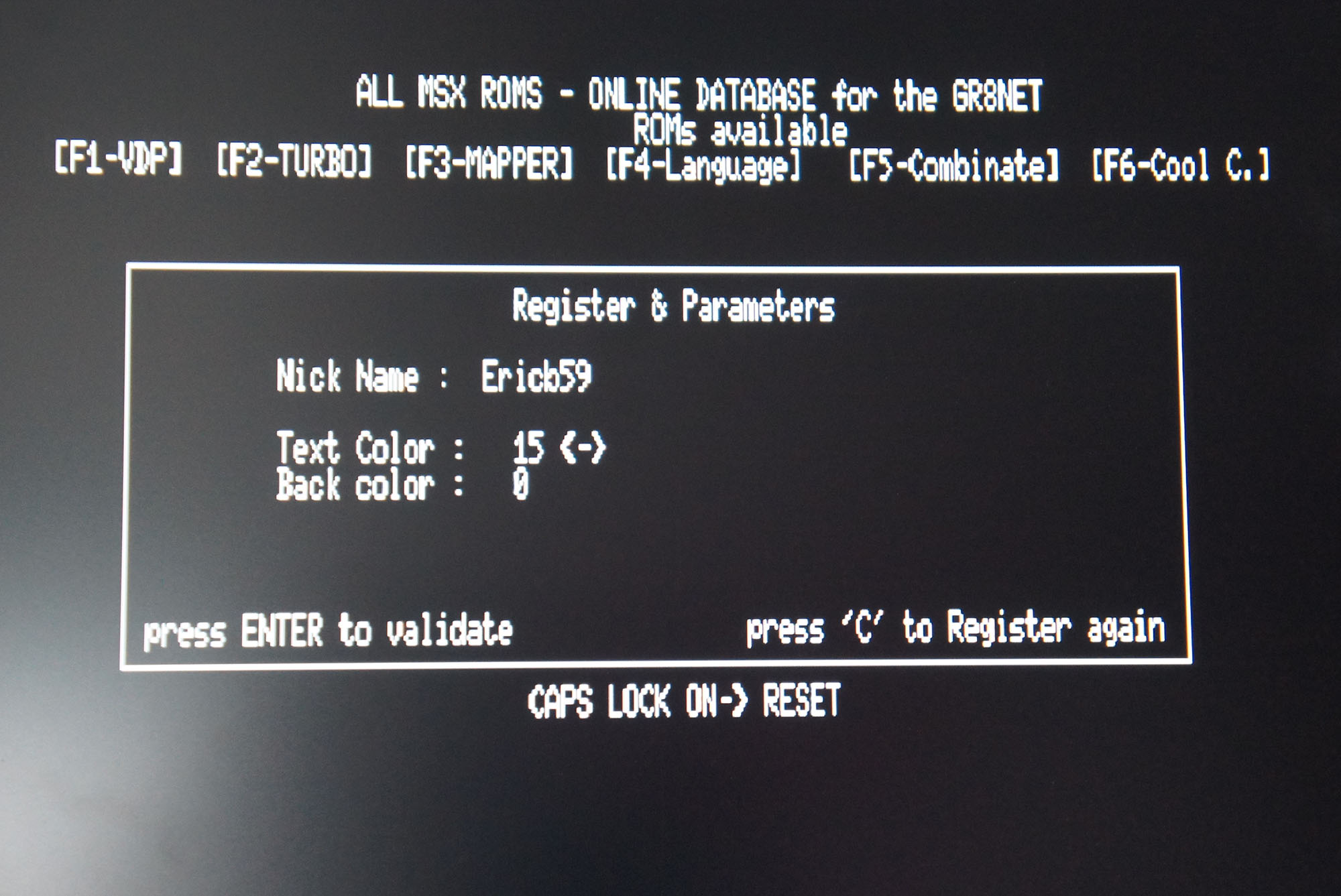

Autre touche de fonctions utilisé [F7]
Appuyez sur [F7] pour entrer dans le menu paramètres.
Entrez votre Pseudo ou votre Nom.
Choisissez la couleur du texte et la couleur de fond d'écran du programme.
Pour changer les couleurs, utilisez les touches Droite et Gauche du clavier devant la ligne choisie.
Choisissez la ligne text Color ou Screen Color avec les touches Haut et Bas du clavier.
Appuyez sur ENTER pour valider.
Si vous souhaitez changer le nom ou le pseudo affiché, appuyez sur 'C'.
CLOUD ! Notez que le pseudo et le choix des couleurs sont automatiquement enregistrés dans le cloud. Au prochain redémarrage du programme, vos paramètre sont automatiquement restaurés.
Au démarrage les couleurs que vous avez choisies sont utilisées. Le programme vous souhaites la bienvenue, et la dernière recherche que vous avez lancée est affiché dans le champ de recherche.
Vous reprenez donc exactement là où vous aviez terminé votre session précédente.
