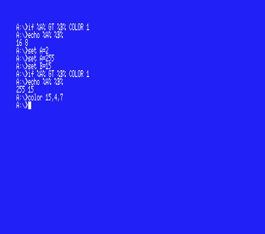

je suis en train de faire un batch un peu plus complexe et je cherche a faire :
SET A=16
SET B=8
IF %A% GT %B% color 1 ( donc si A>B alors passe en noir)
avec A=16 et B=8 rien
en changeant les variables
A=255
B =15
ca passe en noir ???
vu que la condition est la meme pourquoi y as un changement ??? j'ai tester avec LT / GT plus petit et plus grand que meme resultat des petits chriffres ne font pas la condition des plus grand Oui ???

tu compares deux chaînes de caractères :
"1" est plus petit que "8" donc "16" est plus petit que "8"

voila la solution pour convertir une variable en nombre
if %@HEX[%VARIAB%]% GT %@HEX[25]% THEN
ca compare la VARIAB a 25 !!!
