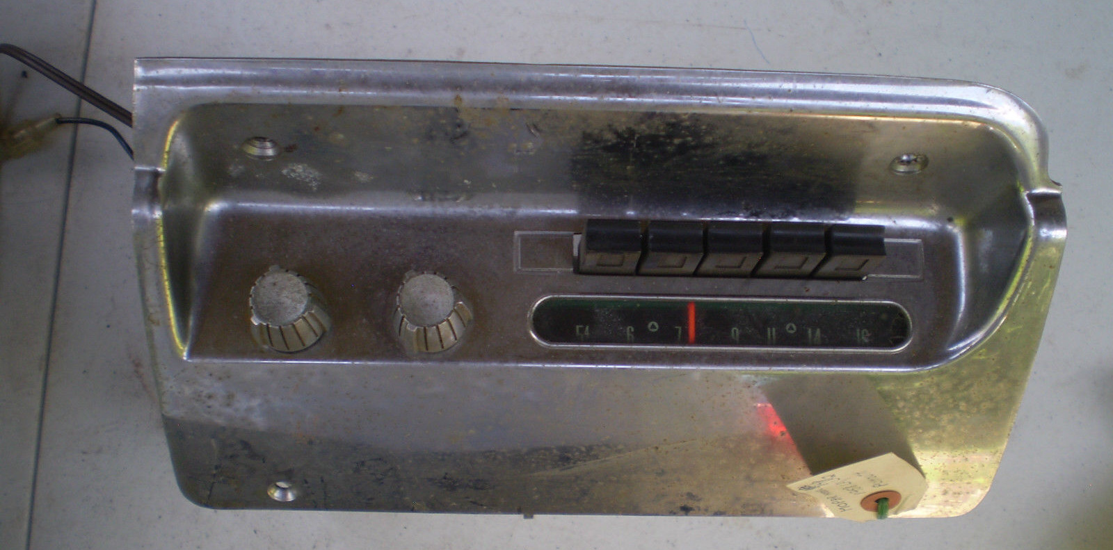

Une petite photo de l'autoradio (ce n'est pas la mienne, mais elle est identique) :
L'idée serait donc de garder les commandes extérieures, à l'exception d'un seul des boutons noirs (mémoires mécaniques de stations) qui serait reconverti en clé USB amovible. Il n'est par contre pas utile de garder la syntonisation mécanique (et donc le déplacement du curseur orange).

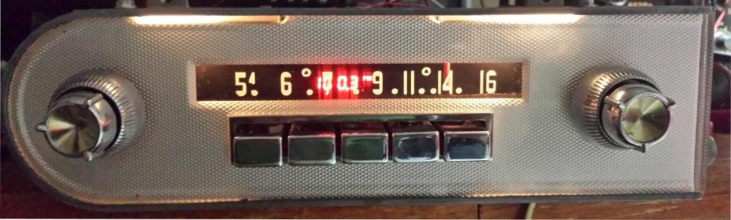

Une idée intéressante serait l'intégration d'un afficheur (simple ou pas) juste derrière le curseur, un peu comme ce qui a été fait ci-dessous :

Pour les répliques, c'est pas vraiment ça : ce sont plutôt des autoradios génériques. Le mien est intégré au tableau de bord (un peu comme les autoradios modernes) de par la forme de la façade.
