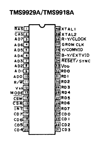

Le 28/05/2015 à 21h40
Bonsoir,
Il me semble que le TMS9929 a le même brochage, je vais regardé le brochage des deux pour voir.

metalgear2 :
Bonsoir,
Si c'est le même brochage ca peut aller mais dans quelle machines il y en as, si j'ai pas en stock ???

Messages: 4844
Le 28/05/2015 à 23h04
metalgear2 :
Bonsoir,
C'est le 9928 et 9929 qui ont le même brochage.
Le 9918 est différent (pin 35,36 et 38)
Le 28/05/2015 à 23h44
Si on regarde le schéma du YIS503, sur le TMS9929
PIN 36 : Y correspond à la sortie vidéo =>PIN36 du TMS9918
PIN 38 : R-Y correspond a une sortie CLK 3.57Mhz => PIN38 du TMS9918
PIN 35 : C'est peut-être la sélection du NTSC/PAL.
Je savais bien que j'avais vu ça quelque part. Sur le manuel de service du YIS503, il est noté TMS9929A/TMS9918A.
Il faudrait s'avoir sur quel machine tu as le TMS9918 H.S pour voir si la PIN35 est utilisée. Si elle n'est pas utilisée, tu peux essayer de mettre le TMS9929.
.... Edité par metalgear2 Le 28/05/2015 à 23h45
