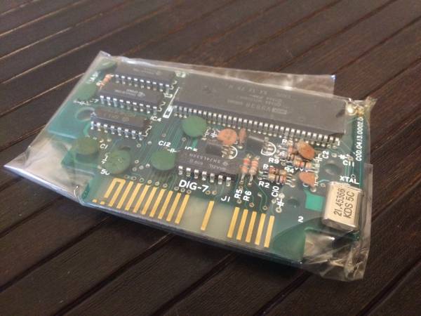

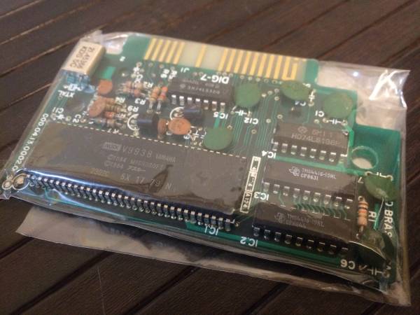

Salut tout le monde,
Curiosité que voilà,parait que c'est une carte 80 caracteres pour MSX 1
Le VDP 9938 me chifonne
Des commentaires?
Edité par metalgear Le 13/05/2015 à 18h03

Fort possible, par contre ça manque de sortie vidéo :heink
Possible d'avoir des photos recto verso ?

Le 13/05/2015 à 18h04
Je ne possède que ces deux photos Fabf

J'allais le dire il manque la sortie vidéo.

Les brésiliens en produisez à l époque

en tout cas la mémoire est de 16K ce qui conforte que c'est pour MSX 1
pour la sortie vidéo pourquoi pas une composite par une broche libre du port cartouche ?
question indiscréte : tu les tiens de ou les photos ?
J'ai deniché ces photos dans un site de vente et c'est un japonais qui est le vendeur

Pour la sortie video il y a peut être 2 pastilles pour souder les fils du connecteur.
Je suis pas sur que le carte soit si ancienne que ça, la réalisation à l'ai moderne :gne
Je suis entrain de chercher ou j'ai vu cette carte. Il me semble bien aussi que le grosse pastille, en bas a gauche de la 1er photo est une sortie vidéo.

Elle ressemble beaucoup à la carte 80 colonnes TEV-605 de Talent mais avec un meilleur PCB.
http://www.compuclasico.com/argentinos.php?model=talent.php

Bien vu SveN :top
Ca me rassure, je l'avais bien vu quelque part cette carte ^^
