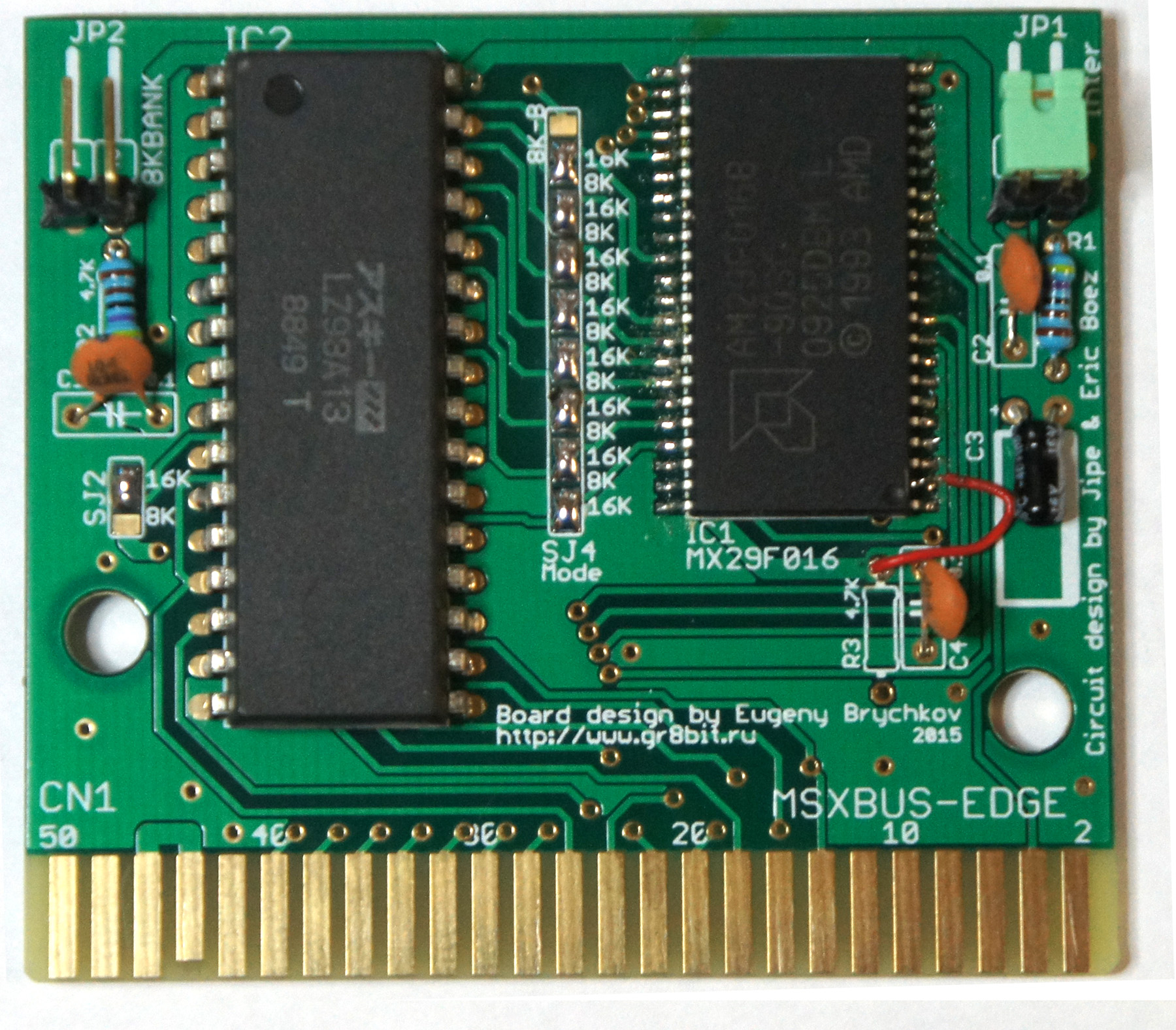

Étant donné que certains gros projet de développement aboutissent, comme la ROM du jeu POINTLESS FIGHTING il y avait besoin d'une cartouche Flash de plus grosse capacité.
Voici la MAB 2048 !
D'après un concept original de Jipe, un routage d'Eugeny Brychkov, et une production par moi même :p
La MAB 2048 utilise une mémoire Flash AM29F016.

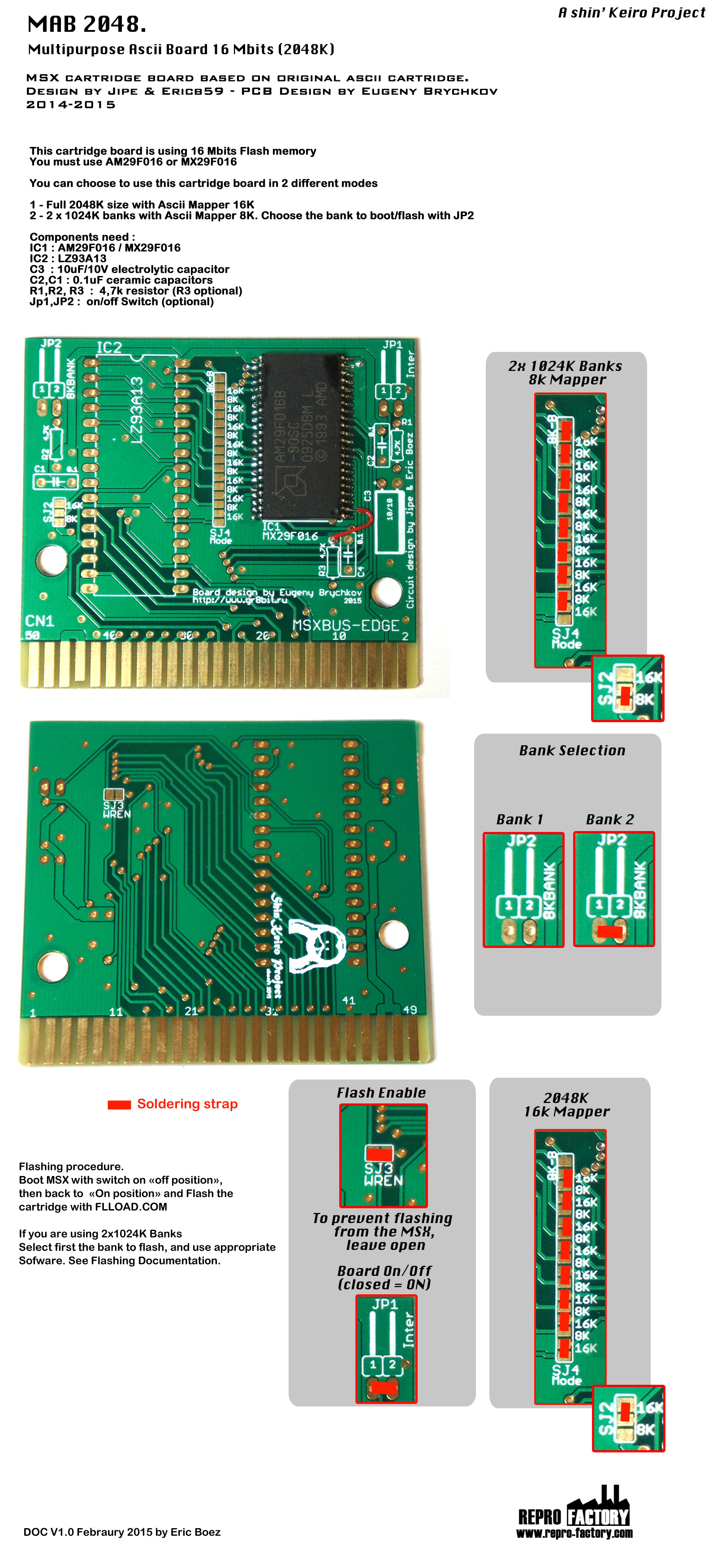

Elle permet deux modes d'utilisation.
1- un mode pour stocker une rom de 2048K (16Mbits)
2- un mode pour stocker 2 Roms de 1024K (8Mbits) avec sélection de la ROM.
notez, par exemple que l'on peut ainsi stocker un jeu en deux disquettes dans la cartouche.
Lors d'une demande de changement de disquette, il suffit de sélectionner l'autre Bank
EDIT : Pour flasher une ROM de 2048K depuis un MSX, vous devez bien sur avoir une unité de stockage qui vous permettent de sotker cette rom. Ne comptez pas utiliser les disquettes ! :lol
