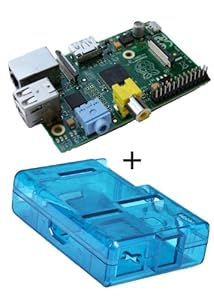

Ça m'intéresse fortement. Le but des raspberry était de créer un nano ordinateur programmable par tous. Il y a quelque manuel d'instruction disponible en ligne. Je voudrais réellement me rapprocher du 1chipMsx et ça doit être faisable.
Par ailleurs, il est proposé a la vente une coque bleu translucide qui lui ressemble ;) Edité par MSXlegend Le 09/10/2014 à 12h39
