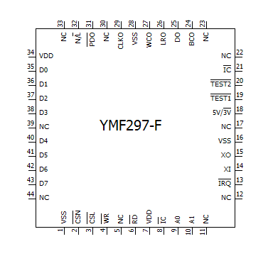

Ne trouvant pas la DOC du Yamaha YMF297 (Hybrid OPL+OPM),'j'avais entrepris de suivre les pistes de chaque Pin du CHIP et voir à quelle PIN de CHIP documenté elles étaient reliées.
De la sorte, on pourrait établir par déduction une cartographie (limité) du CHIP inconnu
Le problème, c'est qu'il faut des photos sur les deux faces permettant de déterminer (au mieux) la destination des pistes

Sinon, ça renvoyait vers ce site : http://sue.niko.to/ps98/
(à dumper impérativement !!)
Les chips audio Yamaha dans tous leurs états et quelques schémas/montages en bonus !
par exemple : http://sue.niko.to/ps98/ymf297-f_sch.png
[EDIT] voici le lien original (j'ai mis le tag FM/Audio) : http://d.hatena.ne.jp/pcm1723/searchdiary?word=%2A%5BFPGA%20%C8%C7%20FM%20%B2%BB%B8%BB%5D
[EDIT2] pour l'adressage, faut se pencher sur le "CN BUS" dont voici le schéma http://sue.niko.to/ps98/busbuf_sch.png et jeter également un œil à l’interfaçage avec la machine censée contrôler le chip ....
