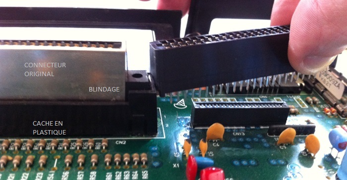

Je viens de démonter un WX.
Voici la partie intéressée :
Le connecteur supérieur est blindé (tout comme celui situé à l'arrière de la machine). Il est entouré d'un cache en plastique "clipable" sur la carte mère qu'il n'est apparemment pas possible d'ôter sans dessouder le connecteur (ce dernier doit s'y enficher et y être clipsé).
La longueur des pattes/pins va également poser problème. Il suffit de regarder le connecteur EDGE standard que j'ai posé à côté.
C'est pas gagné cette affaire ! :moue Edité par SveN Le 07/05/2014 à 15h41
Le 07/05/2014 à 15h43
oh la la la ! :s
Misère de misère !
C'est quoi ce cache en plastique !
Merci pour ces photos Sven.. , n'étant pas encore à la maison j'ai pas encore démonté mon MSX…
Ca vas être coton ! :s :s
