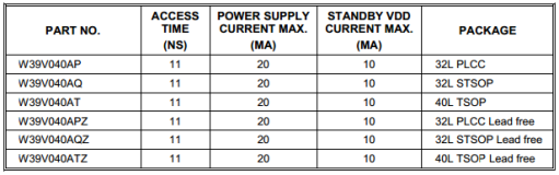

Fallait juste aller à la fin du datasheet du W39V040A : ;)
Le 12/04/2014 à 06h51
j'ai pas compris sven ! ?
Messages: 5503
Le 12/04/2014 à 07h55
J'ai pas tout lu, mais le tableau de SVEN semble dire que toutes les puces décrites sont toutes des W39V040A.
W39V040A pouvant être considéré comme préfixe.
Le suffixe se décrit comme tel:
P => PLLC
Q => STSOP
C'est le format Physique de la Puce!
Voici du PLLC:
Du SOP:
du DIP:
etc etc... :p
Par contre, je sais pas ce que veut dire "Lead Free" :moue Edité par igal Le 12/04/2014 à 08h00
