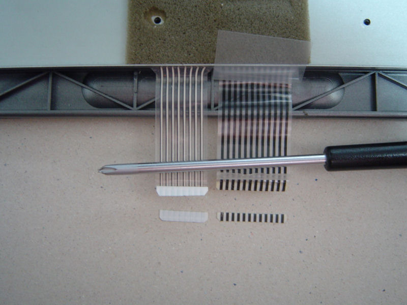

Suite a plusieurs démontage et remontage de la partie clavier de mon 8235, un des deux connecteurs a fini par ne plus faire contact.
Ce connecteur fait partie de la matrice du clavier, donc impossible a changer. Le probléme qui il y a, c'est a force de déconnecter ce connecteur, les bandes noires finissent par s'user.
L'astuce que j'ai fait est en faite trés simple :
Décoller sur 1 cm la partie qui protége les bandes noires.
Couper une partie dur connecteur avec le morceau blanc. Attention, laisser une parties du morceau blanc, c'est un renforts pour la connection. donner un petit coup de ciseaux en bias sur les coins pour une meilleur connection.
Il ne reste plus qu'a reconnecter le clavier et votre MSX est reparti pour plusieurs années. ;) Edité par metalgear2 Le 26/11/2013 à 19h46

oui la découpe de quelques millimétres permet de revenir au clavier opérationnel
mais attention de ne pas trop en couper car on a le droit qu'a une seule fois
le mieux est de faire attention et d'insérer la limande bien droite lors du remontage ;)

C'est dommage de couper ça. Un peu de produit à l'argent pour réparer les pistes puis c'est réparé et toujours réparable si nécessaire.
Le produit n'est pas donné par contre.

Merci d'avoir testé ça. C'est pas chere, efficace, mais a ne faire qu'une fois ^^
