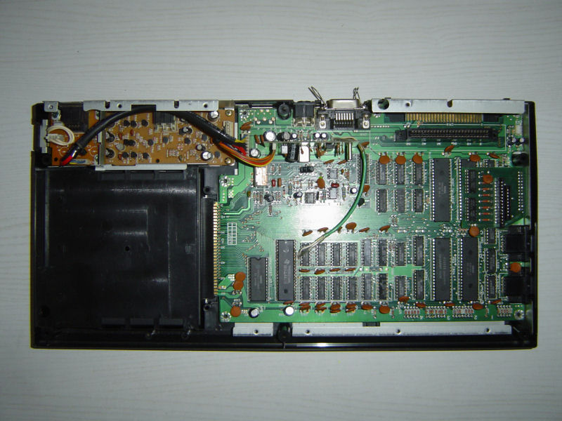

Si on pouvait avoir une photo du dessous sans le SFG-01 histoire d'avoir une idée ^^
Je crois que le slot utilise pour le SFG n'est pas "standard MSX" mais un port special Yamaha.

Le 22/10/2013 à 17h18
Nettoyage terminer. Ca brille :|
Je voulais pas posté des photos dans son état initial. :D
J'ai volontairement posé un cartouche pour ce rendre compte de la place du port SFG-01.
Carte mére :
SFG-01 :
Maggoo :
Effectivement, le port du SFG-01 est un SLOT avec 60 contacts.
Broches 1 à 10 : réserver pour le SFG-01 ou un autre périphérique.
Broches 11 à 60 : Identique a un slot standard.
Edité par metalgear2 Le 22/10/2013 à 17h22
Le 22/10/2013 à 20h47
Oups !
Je me suis un peu avancé au sujet des broches 1 a 10.
Le SFG-01 n'utilise pas les broches 1 a 10. Ca veut dire que sur un slot standard 50 broches, il fonctionne. Il faut simplement faire attention de le mettre du bon côté. :oups
