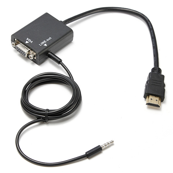

J'ai aussi acheté un adaptateur HDMI vers VGA pour mon baretop équipé Raspberry PI.
Le résultat avec le PI est vraiment bluffant je me suis donc dis que ce serait super de le mettre après le SCART/HDMI.
Testé sur LCD 13" et CRT 17", là pour le coup je suis plus mitigé. :(
L'image devient baveuse si on y regarde de près.
Ca doit pouvoir le faire pour le jeu mais pas pour de la programmation sous peine de :
