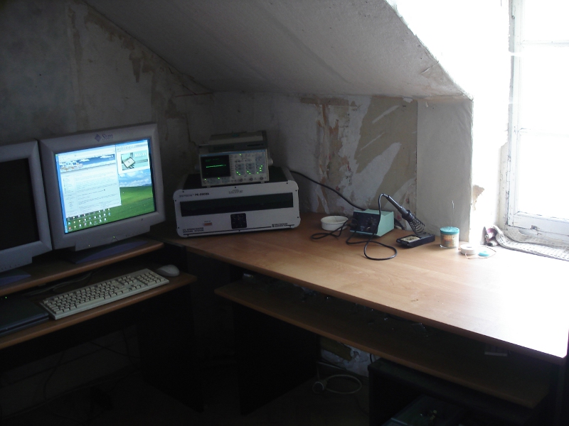

Etape 1 faire de la place sur le bureau

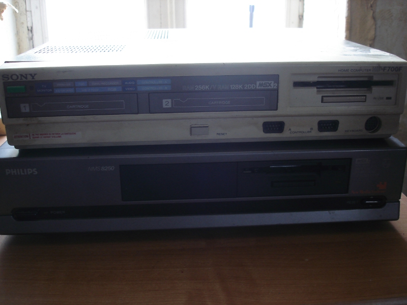

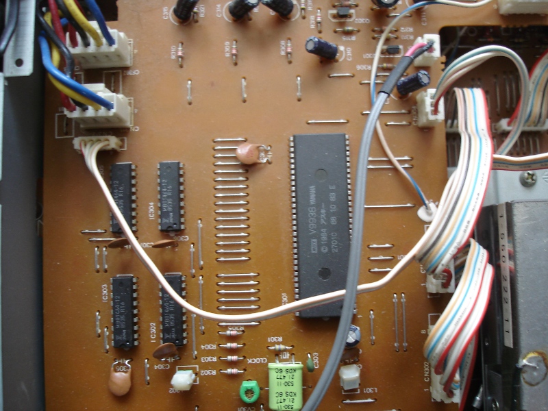

Etape 2 choisir des cobayes , disons un 8250 et un HBF700 ferons l affaire

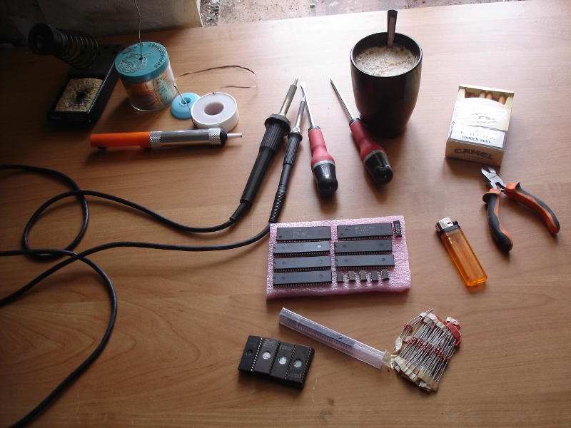

Etape 3 avoir tout les éléments a disposition eprom, 9958, petit outillage, cafe ,clope ....attention fumer pue !

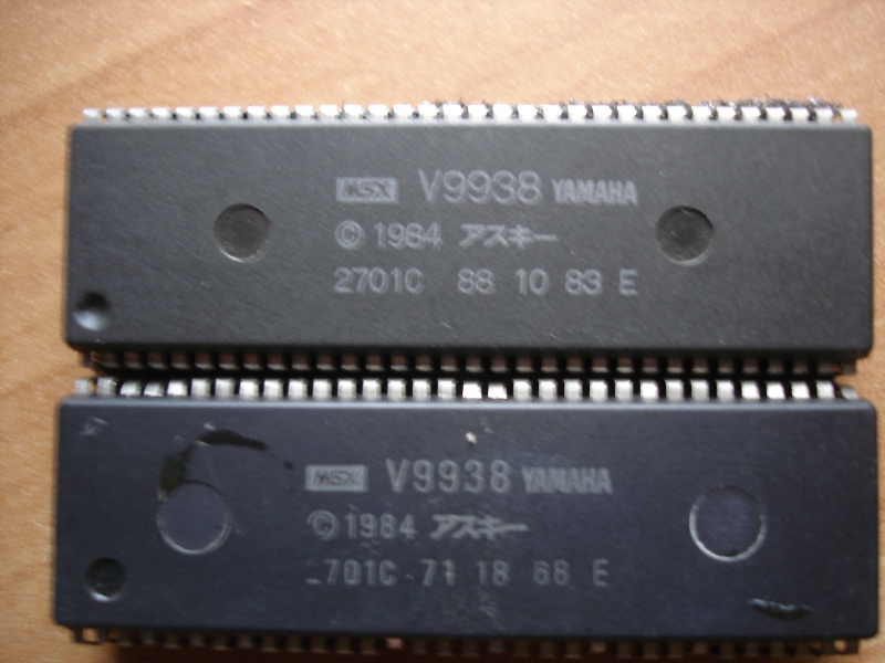

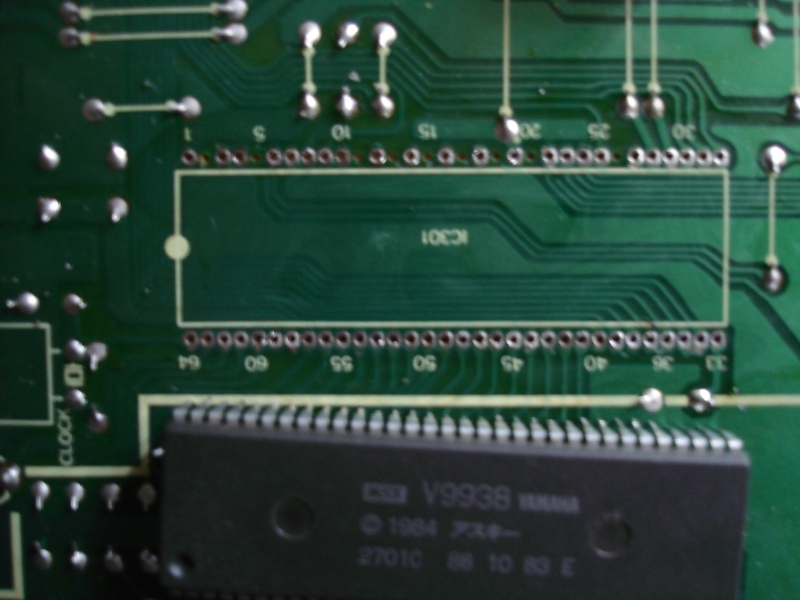

etape 4 ouvrir les mahines afin de trouver le vilain 9938

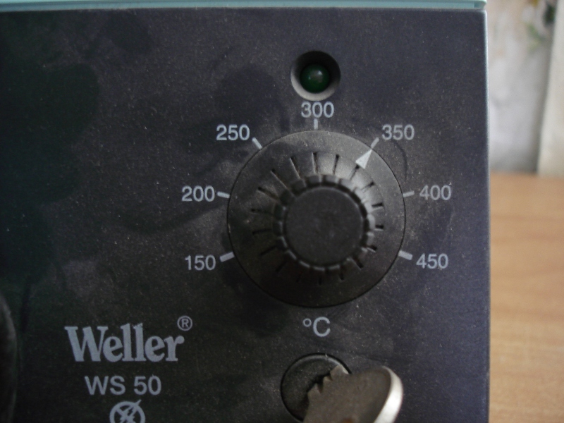

Etape 5 comme le dit si bien Jipe la bakélite c'est fragile alors je regle le fer sur 350 max

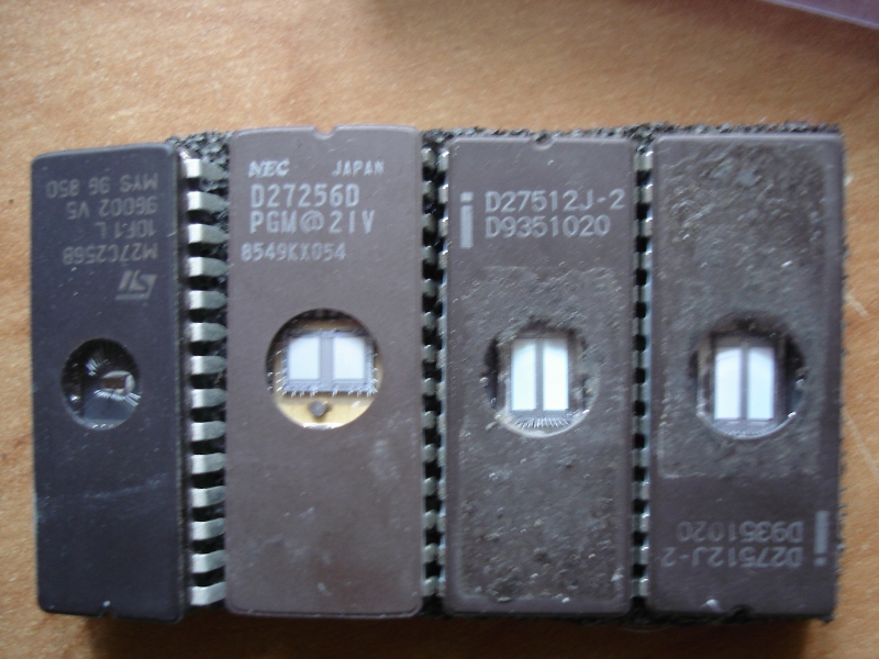

Etape 6 pendant que le fer chauffe je prepare les eproms

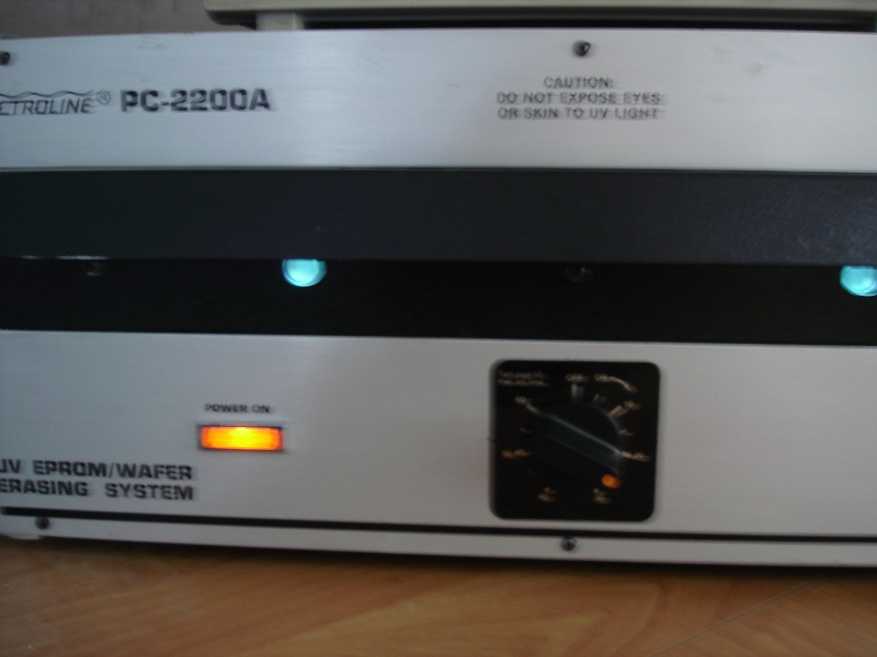

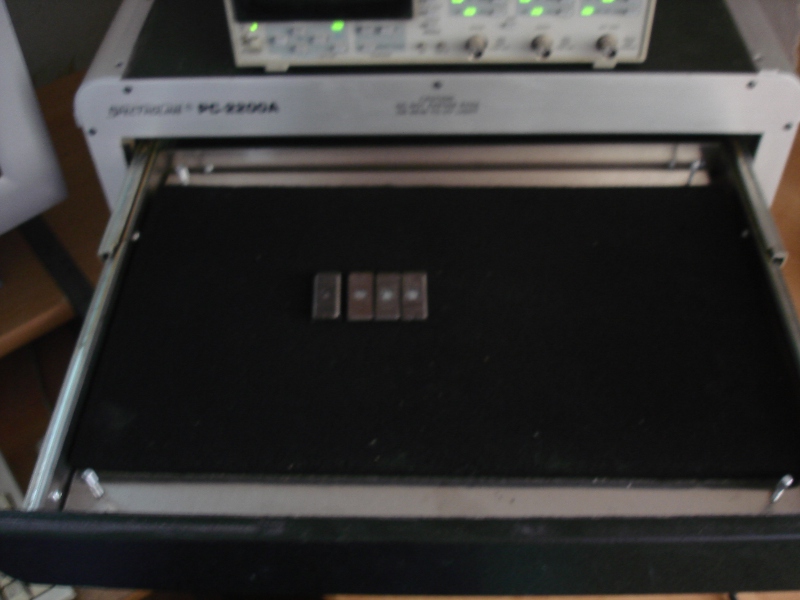

Heu comme c'est de la recup il faut les effacer
c'est des eprom pas des frites alors dix minutes d uv suffirons
Etape 7 battons le msx tant que le fer est chaud
Etape 8 mettre dans un coin les 9938 on sait jamais

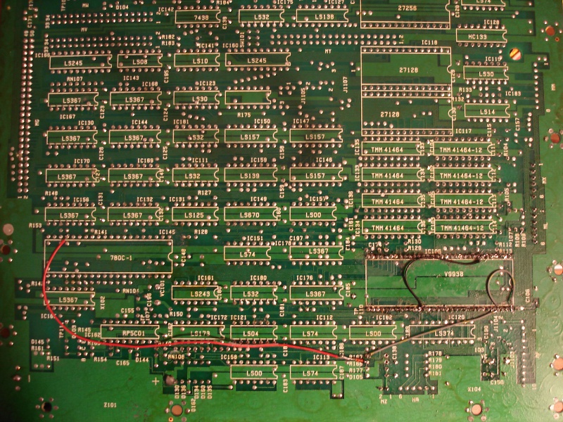

Etape 9 il est temps de mettre les deux 9958 en place , non pas dans la meme machine mais un dans chaque

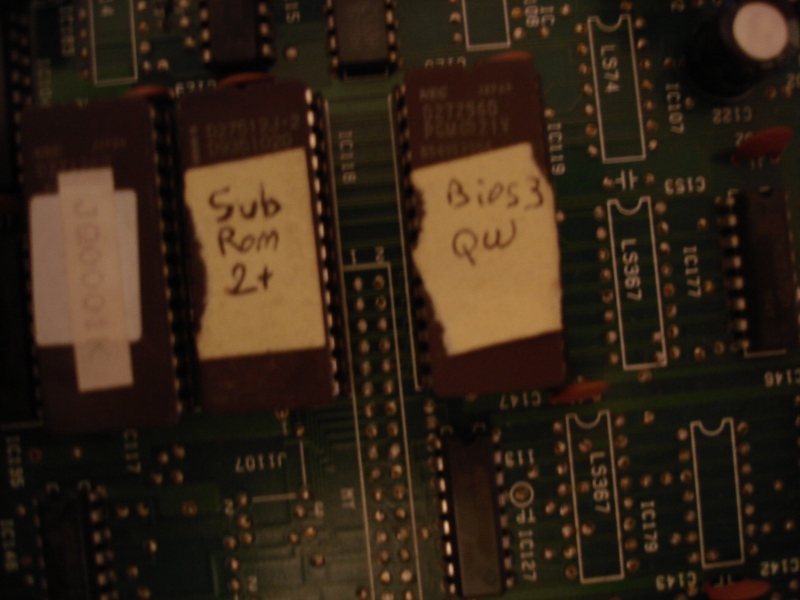

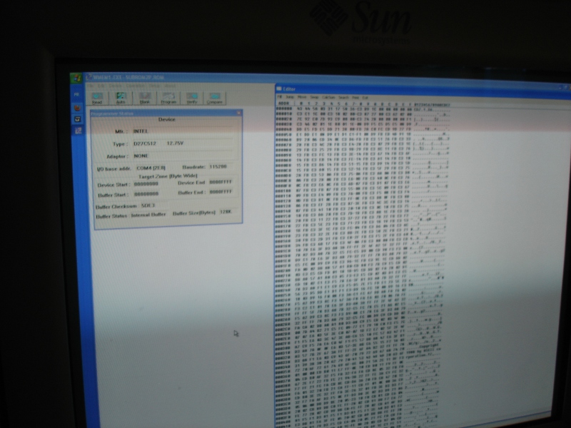

Etape 10 bah comme les eprom sont vierge programmons les
Damm , j n arrive plus a trouver mes fichiers , bon il me faut une clope ... a ca me reviens donc on y retourne
Etape 11 les souder
Bon je fais un petit test et hop ca marche , donc je lance le jeux ... mais je me dis tiens il faudrait peut etre que je mets le F4 la prochaine fois que j'allume l'appareil photo ... Donc j'ecris a Jipe et je lui demande le rom qu il a sous la main et surtout si il a celle pour le 700 car il me semble qu il y a une histoire de merge ou un montage spécial a faire ...

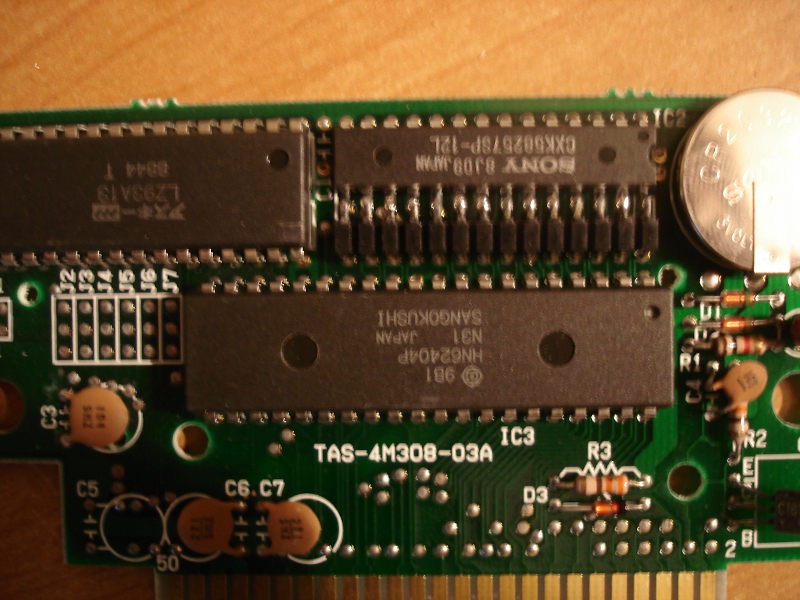

Je rentre du boulot et devinez quoi c est la Sibérie ici , donc je me dis tiens et si j upgrader Sangokushi histoire d illustrer un point sur la Sram... he bien allons y
Pour cette recette il vous faut une cartouche de Sangokushi
Comme une huitre il faut l ouvrir

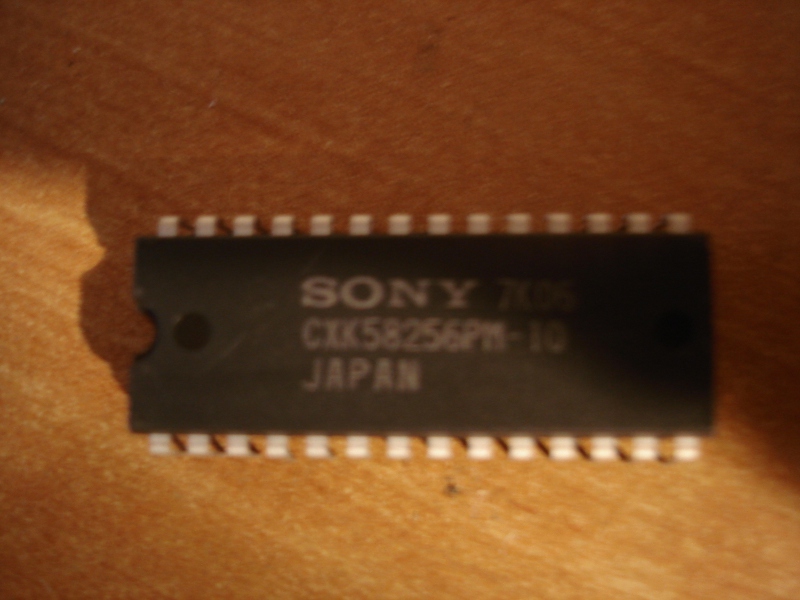

Et la horreur Koei a tout prevu pour l installation d un 58256 mais pour un raison obscur ils ont mis une autre puce plus petite a la place .... Il faut donc corriger cette infamie
Donc prenons une CXK58256
et soudons a la place
et voila le tour et joue

le passage en 2+ avec juste le VDP cablé suffit avec certains jeux car ils ne font pas appels aux routines du bios
j'ai retrouvé les notes du sony en 2+ et c'est un montage avec les eproms msx2 et msx2+ commutables avec un inter
je remet de l'ordre dans ces notes pour poster quelque chose de propre
Messages: 579
Le 06/02/2012 à 00h09
Merci jipe , c est surtout l ordre d assemblage des roms , car je pense que ma version a l arrache n est pas top meme si ca marche...

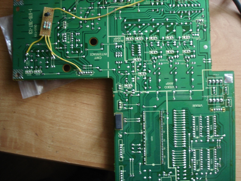

TheWhipMaster, tu me confirme que c'est bien une modif pour avoir du PSG en stéréo ?
Messages: 579
Le 15/05/2012 à 19h15
Désole MSXLegend , je n avais pas vue ta question , oui c'est bien un PSG Stereo
Le 15/05/2012 à 19h41
TheWhipMaster :
C'est faisable sur tout MSX? T'as le schéma?
Messages: 7209
Le 15/05/2012 à 21h02
non uniquement sony hb700 ;)
Messages: 579
Le 16/05/2012 à 09h39
Tous msx je sais pas mais je pense que oui , j'ai seulement experimenté sur TurboR, 8250 , HBF 500 et 700 ... vue que je rentre pour 4 jours a la maison je te fais un petit schema si tu le souhaite ... j'imagine que tu veux la version 8250 , non ?
