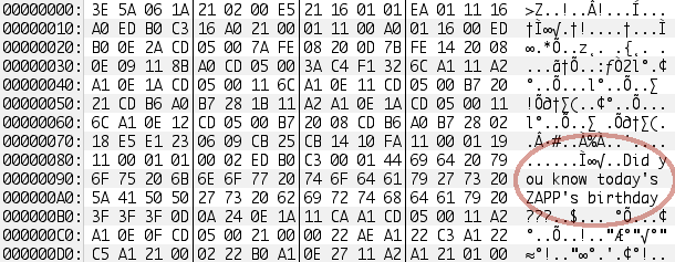

IDEFLOAD.COM a été endommagé par le virus "Did you know today's ZAPP's birthday ???". Le problème viendait donc de là. C'est la première fois que je tombe sur un virus sur MSX.

pour le virus on en a déja parlé dans ce post
http://www.msxvillage.fr/forum/topic.php?id=1525&pt=2
il faut vérifier tes disquettes ou autres support avec unzapp car il se propage
en plus ça ne se voit pas a l'utilisation mais les fichiers com sont vérolés au fur et a mesure

J'ai reçu la réponse de Konamiman. Il a vérifié, le virus ne vient pas de lui. J'ai donc poursuivi mes recherches et j'ai trouvé. L'origine de la contamination provient de Megarom au format .COM + .OVR données par Zebibizen !
