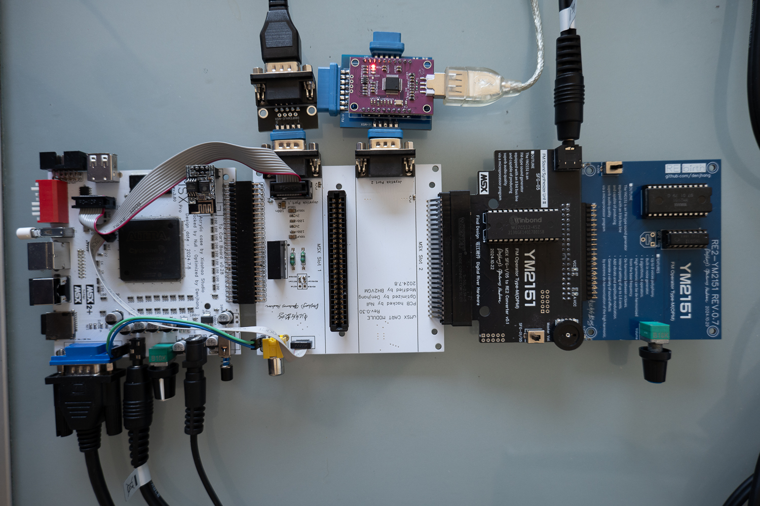

Le 29/06/2025 à 11h12
En voila une de photo
Fais chaud en ce moment alors j'ai mis le uMSX à poil :D
et je confirme que c'est un dipswitch rouge 8 positions ;)

Messages: 10983
Le 29/06/2025 à 11h59
Merci pour la photo mais la bête est déjà passée chez moi
sur la version de Hdcorp made in china le circuit imprimé est tout noir :berk
c'était bien un 12 switchs et je l'ai remplacé par un modèle à 10 switchs récupéré sur une vieille carte de PC Amstrad
pour info les switchs d'origine c'était bien de la camelote et les soudures même pas nettoyées sur les cartes
PS : sur ta photo les ports joysticks forcent un peu non :siffle
