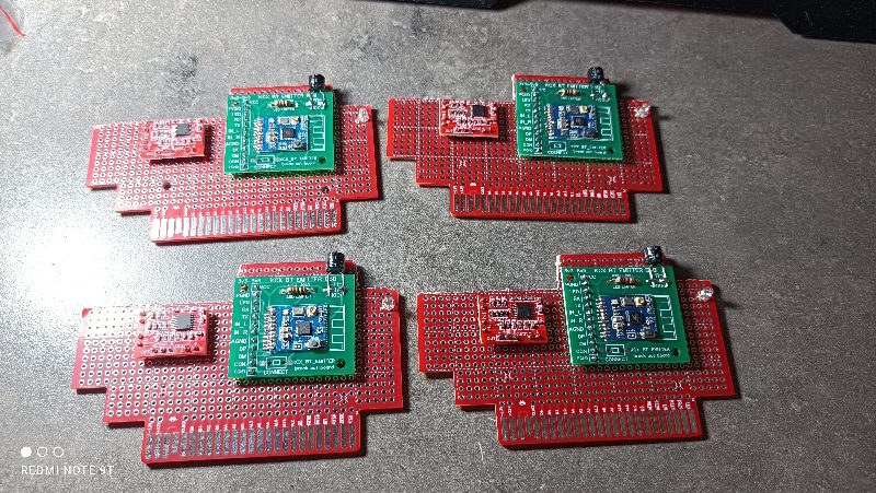

Messages: 7180
Le 02/10/2023 à 16h08
petite mise a jour. Je suis parvenu a filtrer correctement l'audio.
mise a jour :)

Messages: 7180
Le 02/10/2023 à 18h38
j'avance au fur et a mesure que je recois les composants.
Il me manque :
* fiches jack
* quelques resistances
* 3x switch bi polaire
* 3x poussoirs
* 5 mini antennes
small_bf124 Edité par MSXlegend Le 02/10/2023 à 18h39

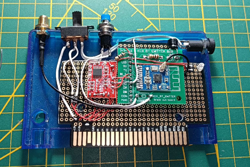

Messages: 7180
Le 14/01/2024 à 12h38
Petite mise a jour. J'ai apris que sur certain MSX , il n y a pas de son, ça ne passe pas par le pin 49. Heureusement que j'ai prevu l'entré jack 3.5 (switch a gauche)
Sur mon Turbo-R, je suis obligé de passer par le jack et switch a droite.
Donc je tiendrais peut etres une liste des MSX concernés.
Je vais etres obligé de fournir un petit cable jack > rca
J'ai fini de tester la 5.3 et j'ai toujour cette latence donc fort probable que le gars m a expedié des 4.1 (si je le chope lui :lol ) donc on reste en 4.1
Edit: ça parait pas , mais c est une usine a gaz ce truc :fou
1705232712590 Edité par MSXlegend Le 14/01/2024 à 21h14

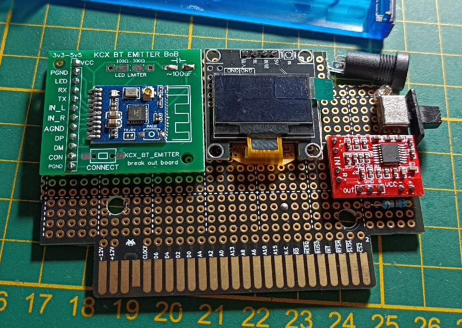

Messages: 7180
Le 06/04/2024 à 01h57
une version 2 est entrain de voir le jour (que j emmenerais a paris)
Voici avec ecran oled: (optimisation de la place en cours)
1712360887339
s85e9f0b463b847a2a07ae013ce4db4een
Messages: 7180
Le 21/04/2024 à 15h18
Apres 3 heures de soudure et d ajustement
1713700606637

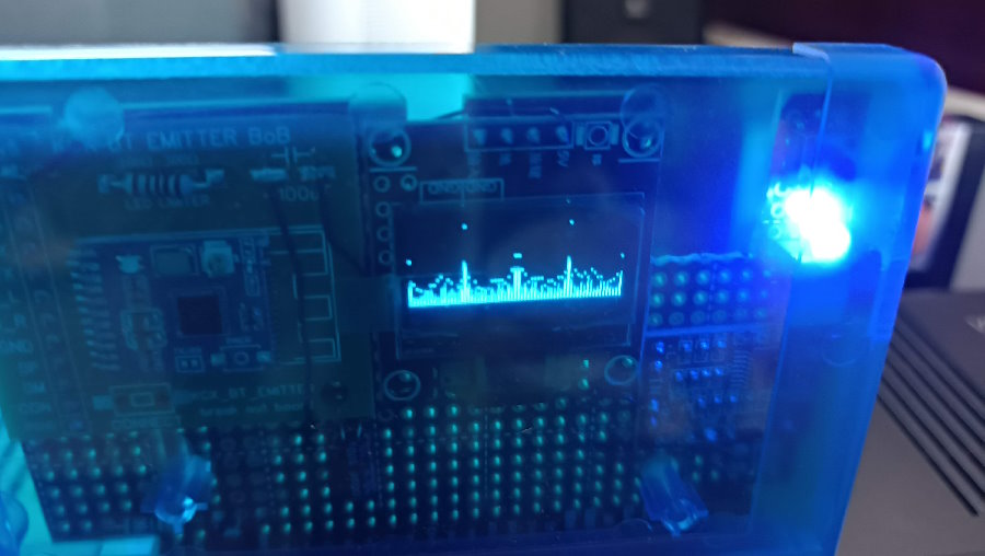

Messages: 7180
Le 25/04/2024 à 22h42
Finition !!
Pret pour le J'MSX :)
Covox 22Khz :love
1714075696518 Edité par MSXlegend Le 22/07/2024 à 23h15
