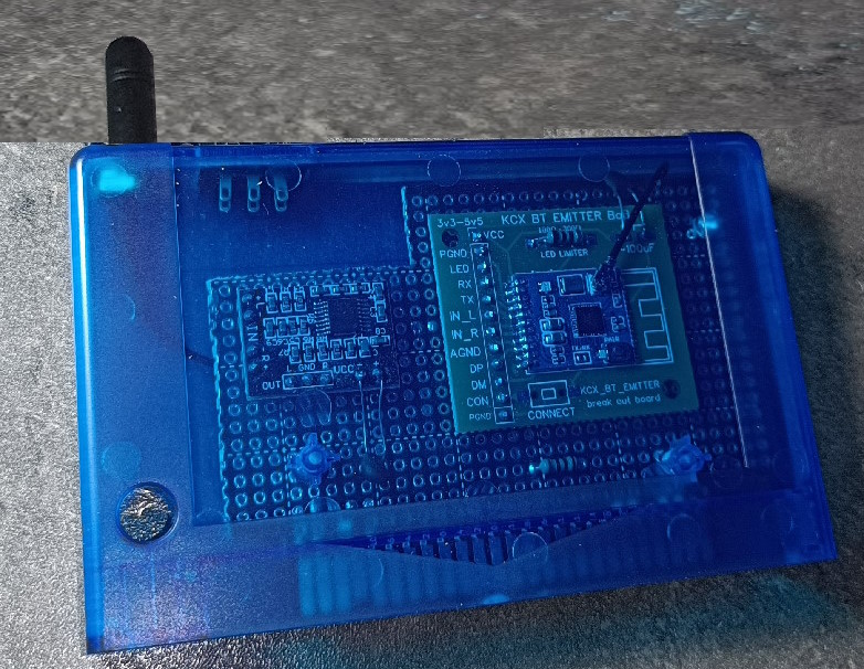

j'aurai vu une intégration d'une partie de l'antenne dans la cartouche en déplaçant l'inter vers la droite
blue_msx
Messages: 1009
Le 22/09/2023 à 11h28
j'aurai vu une intégration de l'antenne dans la cartouche en déplaçant l'inter vers la droite
Malheureusement c'est moins bon du point de vue transmission radio :(
Ça peut le faire sur le SLOT 1 d'une machine type Turbo-R, du coup l'antenne dans la cartouche sera dans une position plus favorable à la transition.

150676111-3317ddeb-0a33-4980-bce6-2a3a5ac9314d
Help !!! je n'arrive pas a trouver des condo non polarisé (je crois) de 100uF, ça existe au moins?
merci
Messages: 11352
Le 24/09/2023 à 06h53
regarde sur ce site il y a un schéma, la capa est polarisée elle fait 100µF 10V, le signe ~ doit être pour environ 100µF
https://www.electro-tech-online.com/threads/kcx_bt_emitter-low-cost-bluetooth-bt-audio-module.158156/
Messages: 7242
Le 24/09/2023 à 12h16
Merci Jipé, le symbole m a enduit en erreur. Sur le shemas c est clair :top Edité par MSXlegend Le 24/09/2023 à 19h20
